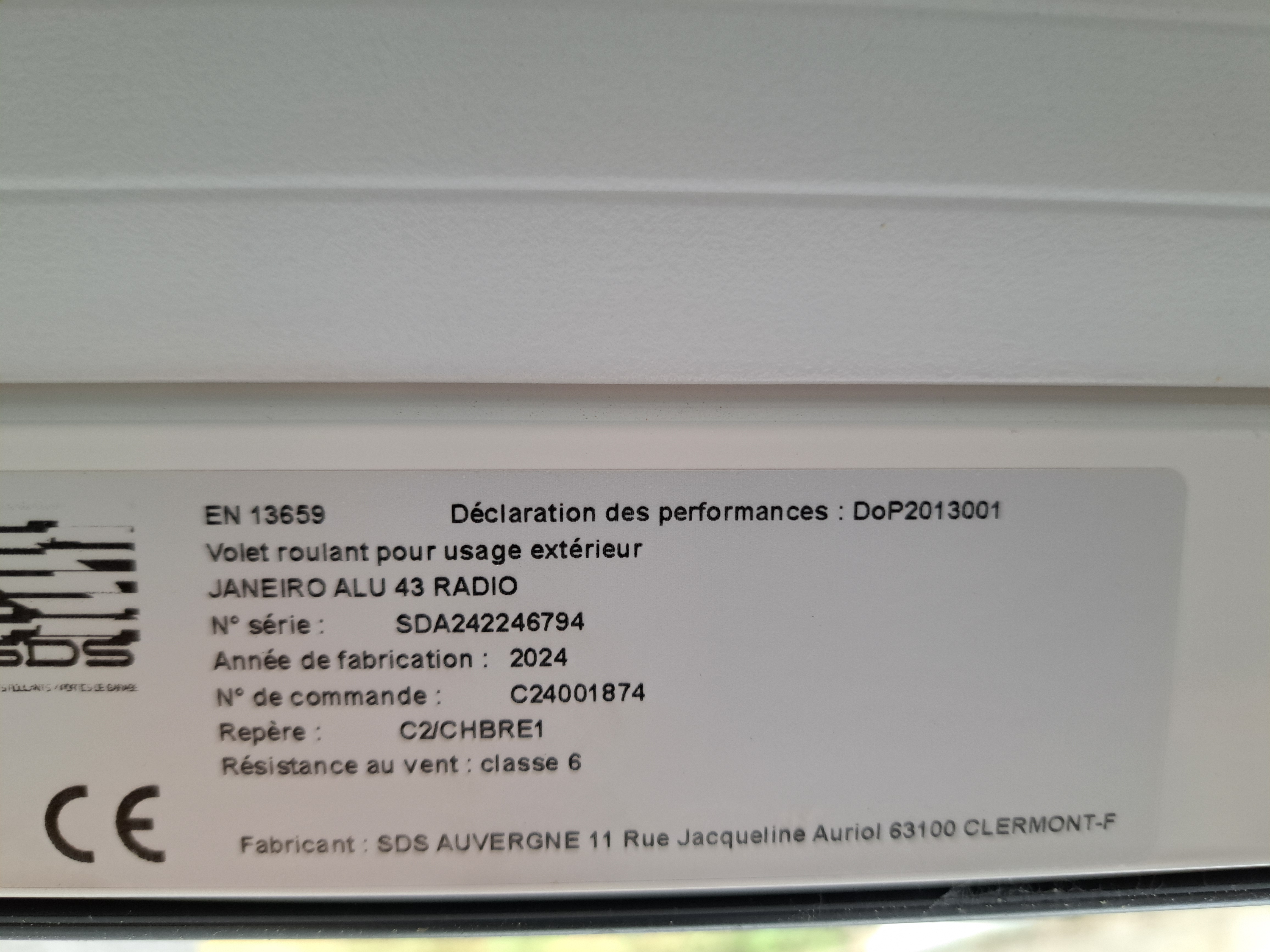

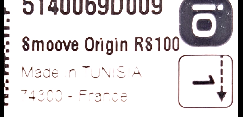

    Je viens de démonter le coffre d'un de mes Volets Roulants, et la seule chose que j'y ai trouvé comme information concerne le cliché que je joins...
    D'après ce qui est indiqué et que je comprends, c'est un modèle JANEIRO
    Pour rappel, ma télécommande est une Smoove Origin RS100 iO
    Merci d'avance pour votre aide et/ou conseils.
    Cordialement,
    Bonjour Franck
    Voyez cette video:
    Franck G.
    Franck G.
    Franck G.
    54 / 100
    Super, ça fonctionne !
    Merci beaucoup Jean-Luc et belle fin de semaine
