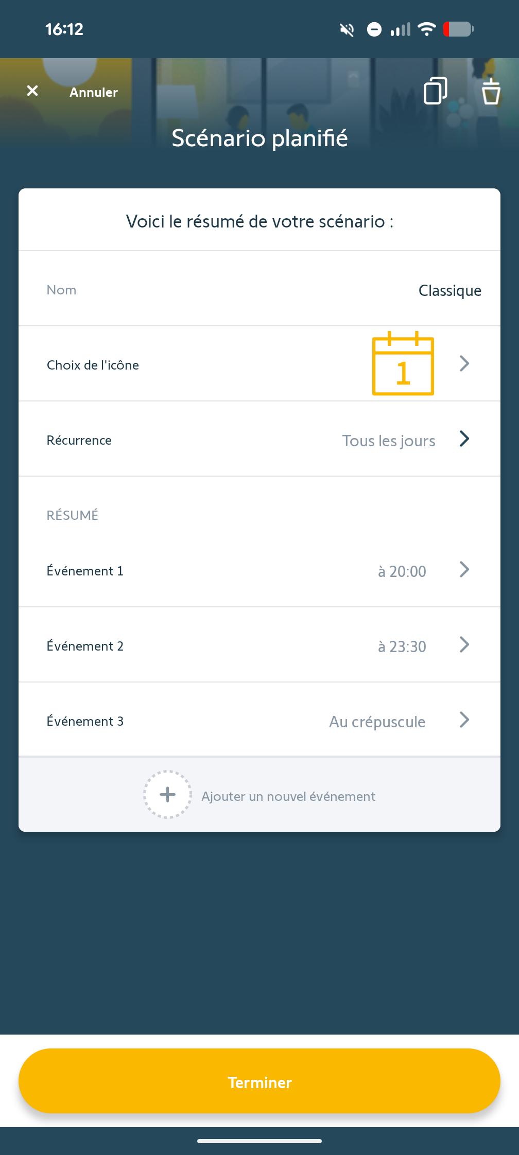

J'ai un scénario qui fonctionne bien avec un événement 15 mn après le crépuscule, un autre 15 mn après l'aube, et 3 autres à heure fixe.
Si j'ajoute un événement au crépuscule (voir copie d'écran), cet événement se déclenche ainsi que le suivant 15mn après. Mais celui 15 mn après l'aube le lendemain ne s'exécute jamais.
C'est reproductible à volonté. Si je supprime l'événement ajouté au crépuscule tout redevient normal et si je le recrée on a le même problème.
Pouvez-vous faire quelque chose ?

    Seul un de mes 5 scénarios est actif à la fois, donc cela ne devrait pas poser de problème.
    Pour les 2 jours à venir, c'est le scénario "plus de 2 en hiver" qui est actif. Il comporte 2 événements basés sur le crépuscule, donc l'événement basé sur l'aube ne devrait pas se déclencher demain matin.

    Pourtant moi je vois bien un seul scénario actif, comme en témoigne la copie d'écran jointe. Et seuls les événements du scénario actif s'exécutent.
    J'appellerai lundi.
