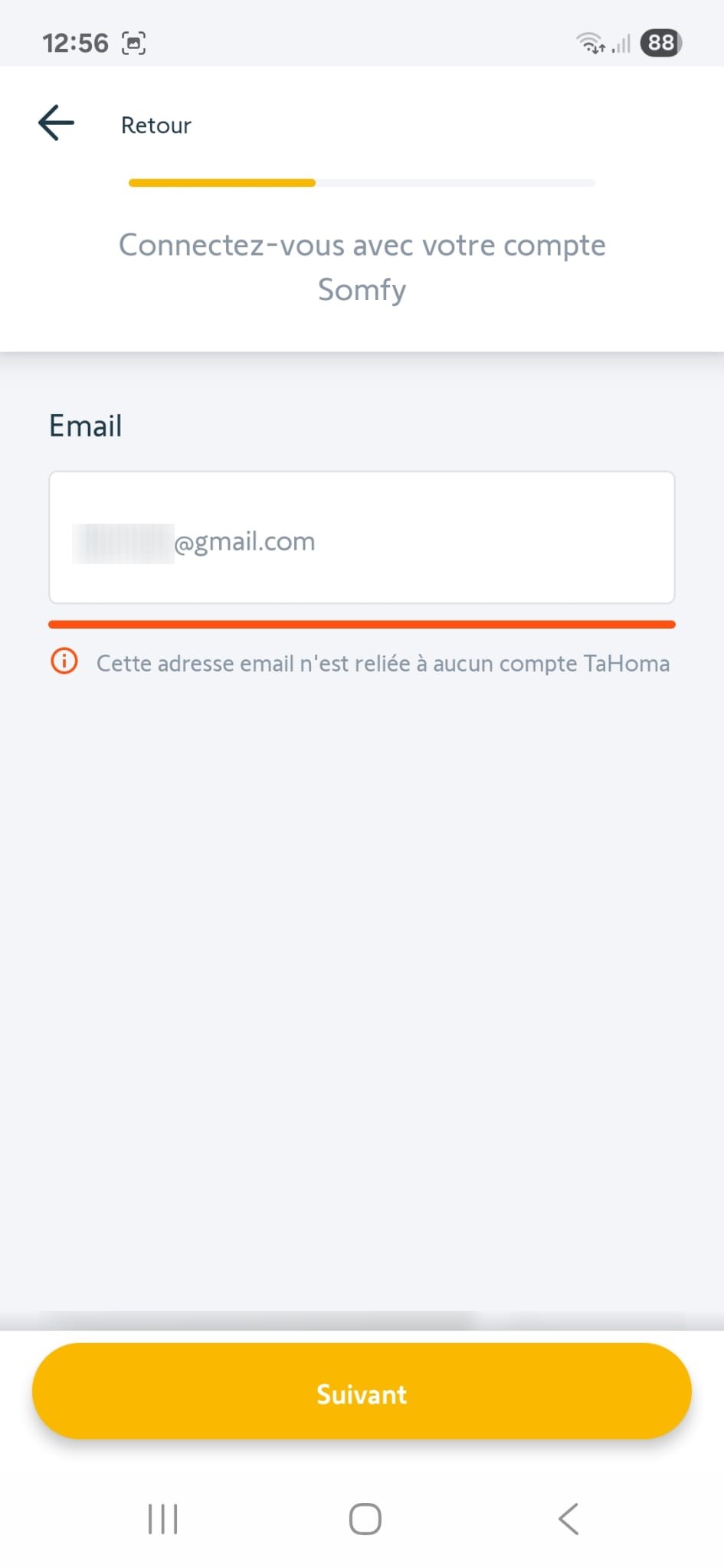

Impossible de se connecter à mon compte Tahoma, "Cette adresse email n'est reliée à aucun compte TaHoma" TaHoma Switch
Je viens d'acheter un Tahoma switch pour mon portail et après l'installation sur un téléphone de celle-ci je n'arrive pas à me connecter depuis un autre téléphone car l'application me dit "Cette adresse email n'est reliée à aucun compte TaHoma" alors que c'est la bonne adresse e-mail,

    bonjour Carole,
    Je vois que vous avez reactiver le tahoma mais avec une mauvaise adresse mail : @gmaii.com au lieu de @gmail.com

    Je réitère : j'accède bien à mon interface suivant le lien que vous aviez envoyé. Mais sur l'application pas moyen de faire reconnaître mon adresse mail (et donc pas de proposition de taper le mdp) voir photo jointe.
    Par ailleurs, dans le tableau de bord issu du lien que vous aviez envoyé. En cliquant sur "Application Tahoma" je suis renvoyé vers cette page internet https://classic.tahomalink.com/enduser-mobile-web/steer-h...? où là aussi je n'accède à rien (j'ai beau tapé identifiant et mot de passe, aucune nouvelle page ne se charge en cliquant sur se connecter, cette page est comme figée)
    Le lien que je vous ai donné n'avait que pour but de vérifier l'existence de vos identifiants.
    Le lien Tahoma ne sert que pour les anciennes v1 et v2.
    Le message que vous avez indiqué qu'il n'y a pas de Tahoma rattachée à votre compte.
    Aller sur http://somfy.fr vous connecter pour voir dans l'onglet Produit si vous avez une Tahoma de rattachée.

    Je viens de créer un nouveau compte/email pour me connecter à ma Tahoma switch. Or, lors de ma connexion, l'application me dit : " Cette adresse email n'est reliée à aucun compte Tahoma".
    Code PIN 2051-8642-817.
    Je précise que je m'y étais connecté auparavant avec mon ancien compte lié à un kit de connectivité.
    Bonjour Emmanuel
    Le message est clair, il faut le lire "liréralement" et pas l'interprété.
    Vous avez créé un compte chez Somfy et il n'est pas relié a une Tahoma : " Cette adresse email n'est reliée à aucun compte Tahoma".
    Il faut sélectionner "Je n'ai pas de compte Tahoma" et quand le système va vous demander une adresse Mail vous lui donnerez celle qui existe.

    Bonjour, ma Tahoma Switch fonctionne depuis quelques mois parfaitement pour ouvrir mes volets. Cependant la semaine dernière, plus rien sur mon application, j’essaie de me connecter via mon téléphone en repartant du début de la procédure et j'ai le message "Cette adresse n'est reliée à aucun compte Tahoma" alors que j'utilise la bonne adresse et le bon mot de passe. quelqu'un peut il m'aider s'il vous plait?
    Bonjour Dominique
    Cliquez sur ce lien et connectez vous avec les identifiants que vous utilisez.
    Ensuite allez dans l'onglet Produit. Si vous voyez votre Tahoma, c'est la bonne adresse mail.
    S'il n'y a pas de Tahoma, ce n'est pas la bonne adresse mail.
    Dans ce cas poster le N° de série (PIN) de la Tahoma pour qu'un Yello vous indique sur quelle adresse mail elle est installée.

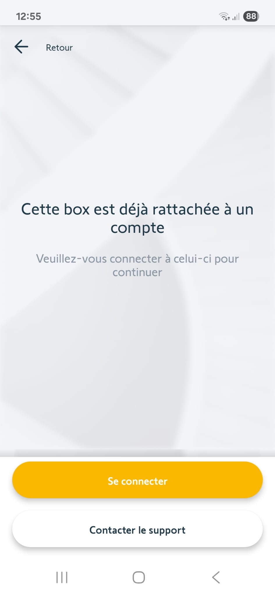

    re bonjour, je suis désolé mais j'essaie la procédure de réinitialisation de mot de passe. J'ai toujours le même message d'erreur lorsque je veux entrer dans l'appli sur mon téléphone. de plus ma Tahoma switch reste avec la led blanche allumée lorsque je la rebranche. Pour passer à la led bleu je dois garder appuyer 7 secondes sur le bouton du dessus.
    Comment puis je procéder s'il vous plait, pour une remise en route comme il se doit.
    PIN: 2090-1399-8377
    Pour reconnecter l'application vous devez choisir "J'ai un compte Tahoma"
    Si vous avez toujours "cette box est déjà rattachée.." c'est que vous n'utilisez pas la bonne adresse mail.
    La Led blanche indique que la Tahoma est connectée et qu'elle fonctionne, mais il faut la bonne adresse mail.
