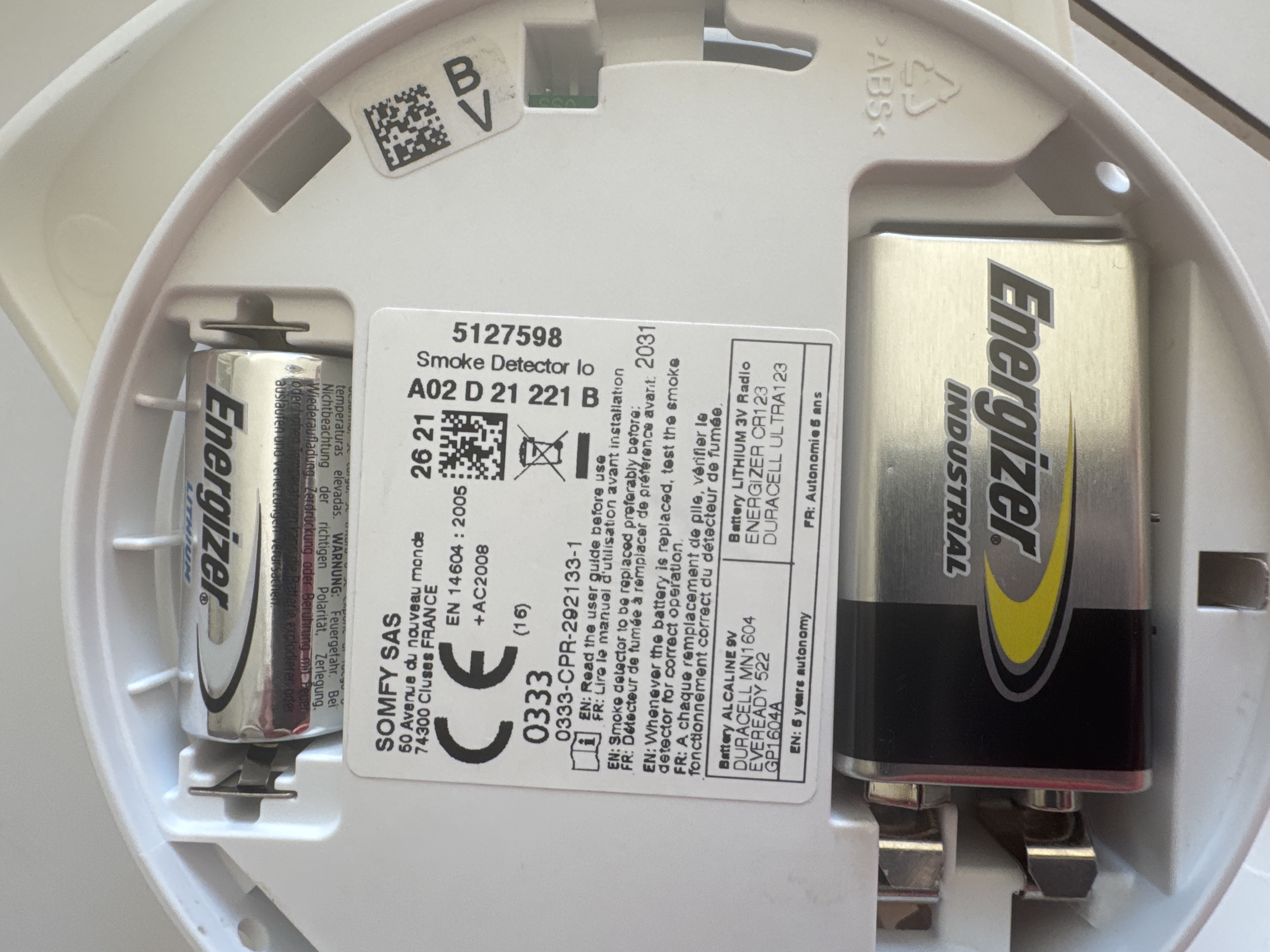

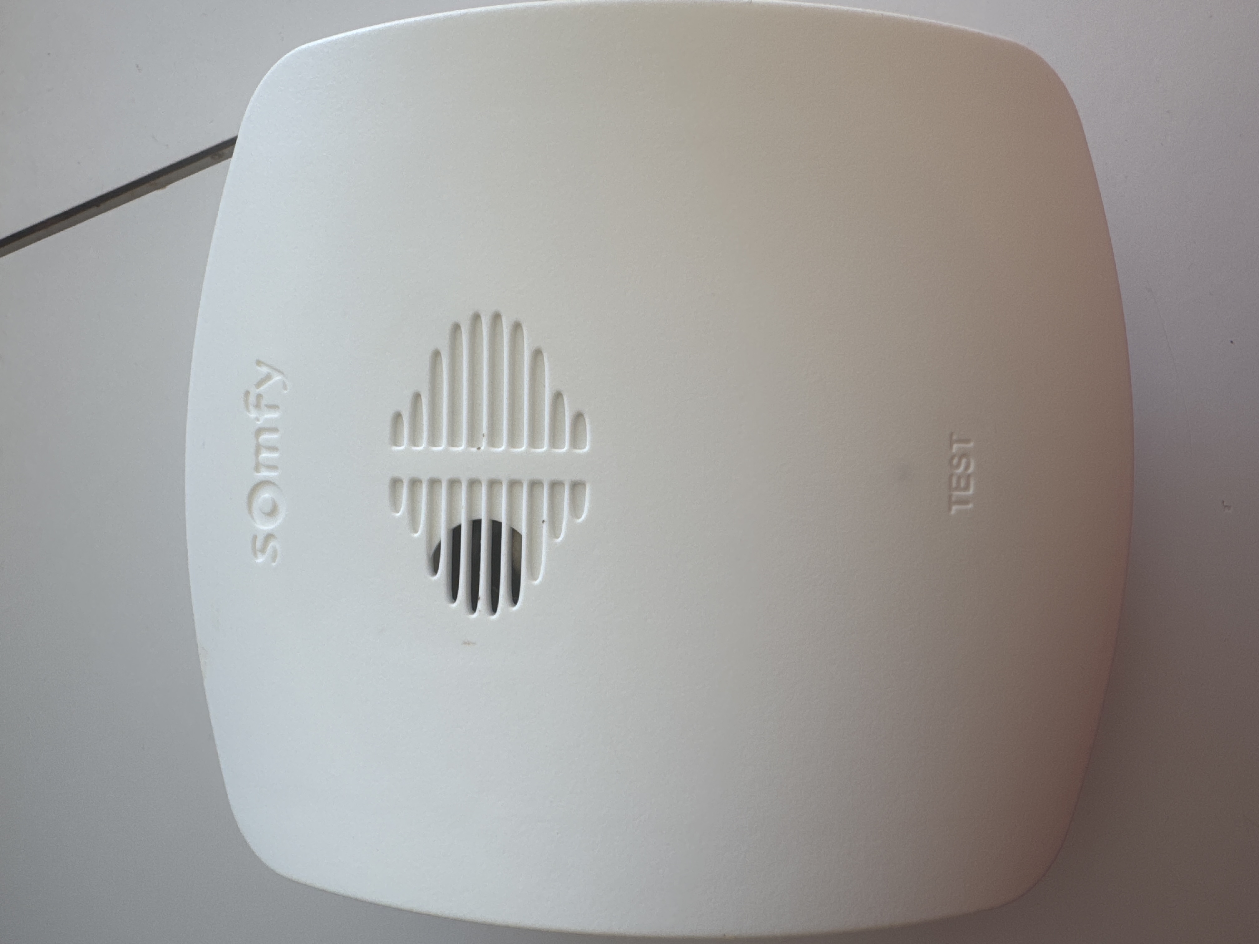

    bonjour
    j’ai un souci avec mon détecteur de fumée 5127598.
    il a jusque maintenant fonctionné et était associé à ma tohama switch .
    un carreleur a généré trop de poussière de plâtre , , provoquant la détection de fumée . il l’a démontée du support et retiré la pile 9v .
    depuis le détecteur est en panne . impossible d’effectuer le test de l’appareil malgré le remplacement des pile .
    il est possible de l’associé à la tahoma mais celle-ci détecte un problème sur l’appareil et donc , il est HS .
    est il possible de le réinitialiser ?
    comment faire fonctionner le bouton test ?
    ou est il DEAD ?
    par avance merci de vos réponses
    bien cordialement
    Bonjour Romain
    Il est mort.
    La poussière de carrelage est entrée dans ce qui s'appelle la chambre a fumée et à colmaté le capteur.
    Si vous habitez dans une maison équipée d'une VMC il est urgent de vérifier l'état du moteur si celle ci est restée en fonction durant les travaux.
    J'ai personnellement tué ma VMC en oubliant de la couper lors de travaux de ponçage de plâtre.
