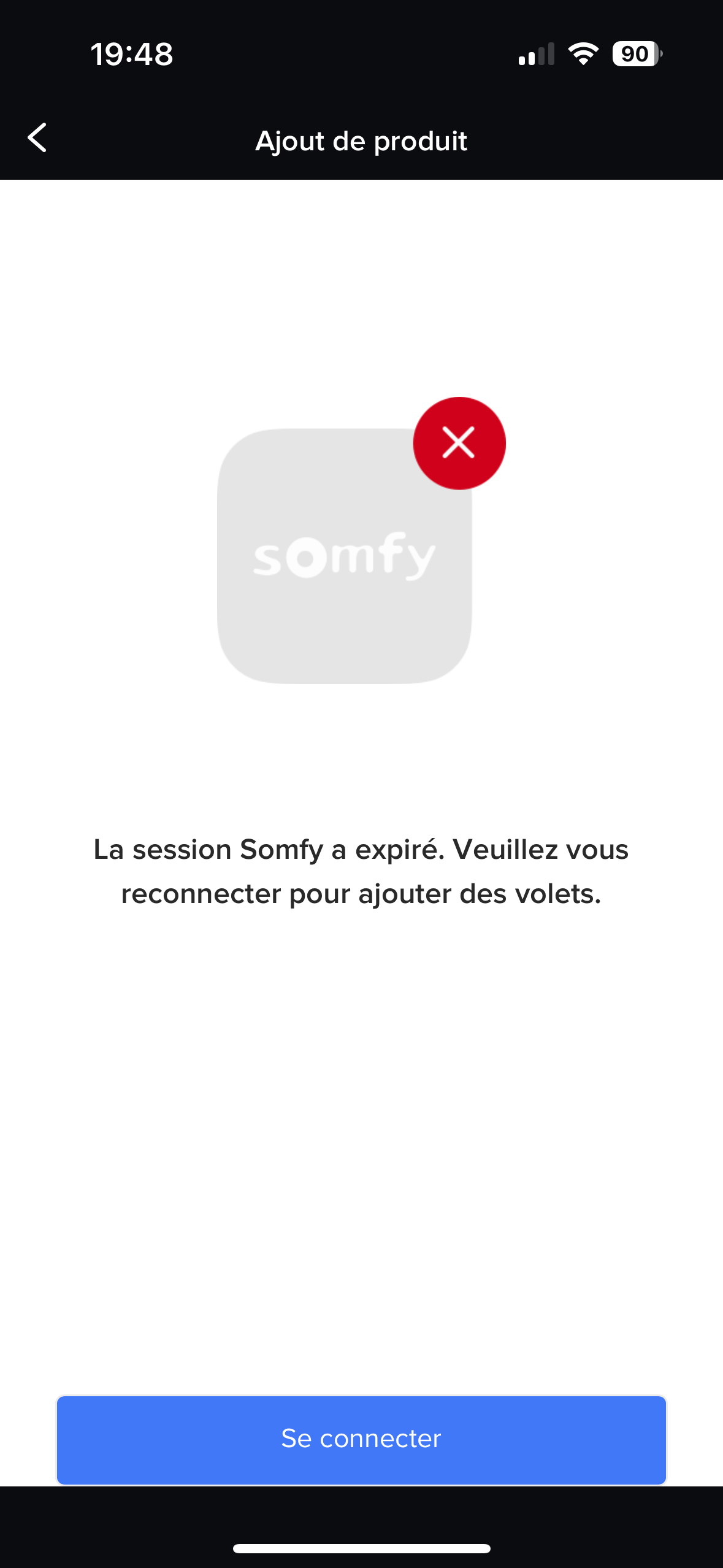

    170 / 750
    Bonjour, merci pour votre aide
    Cette fois si lorsque je souhaite ajouter un produit somfy il est indiqué :
    -"la session somfy a expiré. veuillez vous reconnecter pour ajouter des volets"
    • j accède bien a la page identification somfy, je rentre mail et mdp
    • j accède a la page d autorisation nécessaire somfy que je valide bien par "oui"
    mais je reviens direct a la page :
    cordialement

    Bonjour impossible d’associer TaHoma à home+control
    J’obtient ¨ La session Somfy a expiré. Veuillez vous reconnecter pour ajouter des volets.¨
    Voici le pin de ma TaHoma switch 2005-4956-3108
    J’obtient ¨ La session Somfy a expiré. Veuillez vous reconnecter pour ajouter des volets. Si quelqu’un a des nouvelles
