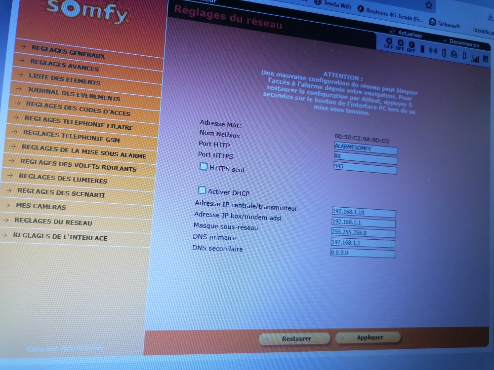

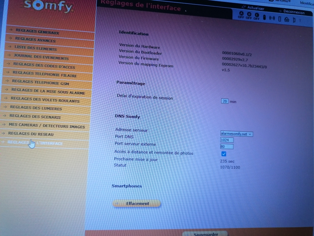

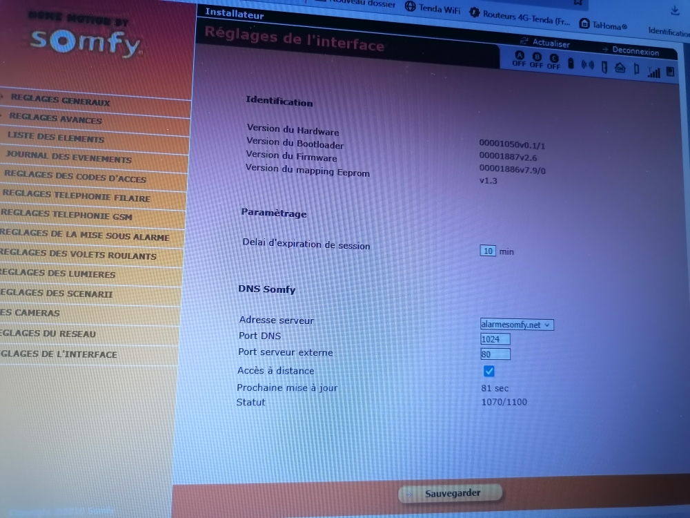

Bonjour, j’ai deux centrales d’alarmes qui ont été enregistrée sur le serveur somfy. J’ai mis l’une d’elle a arrêt pendant un certain temps. Après la remise en fonctionnement je ne peux plus accéder à la centrale à distance sur le serveur j’ai égaré le sous domaine. Je peux accéder en direct avec IP sur mon pc

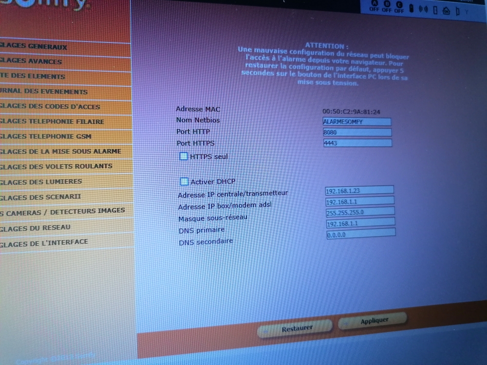

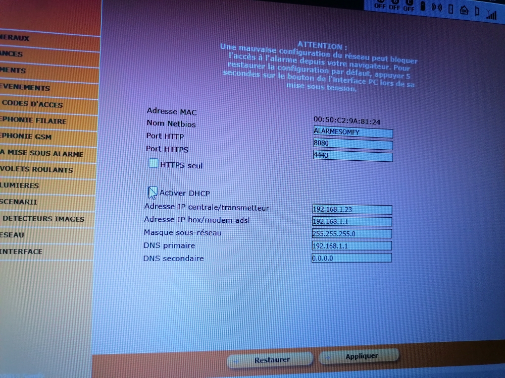

    Robert,
    Je vous confirme avoir valider le compte et changer les ports 8080 et 4443.

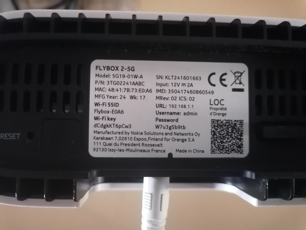

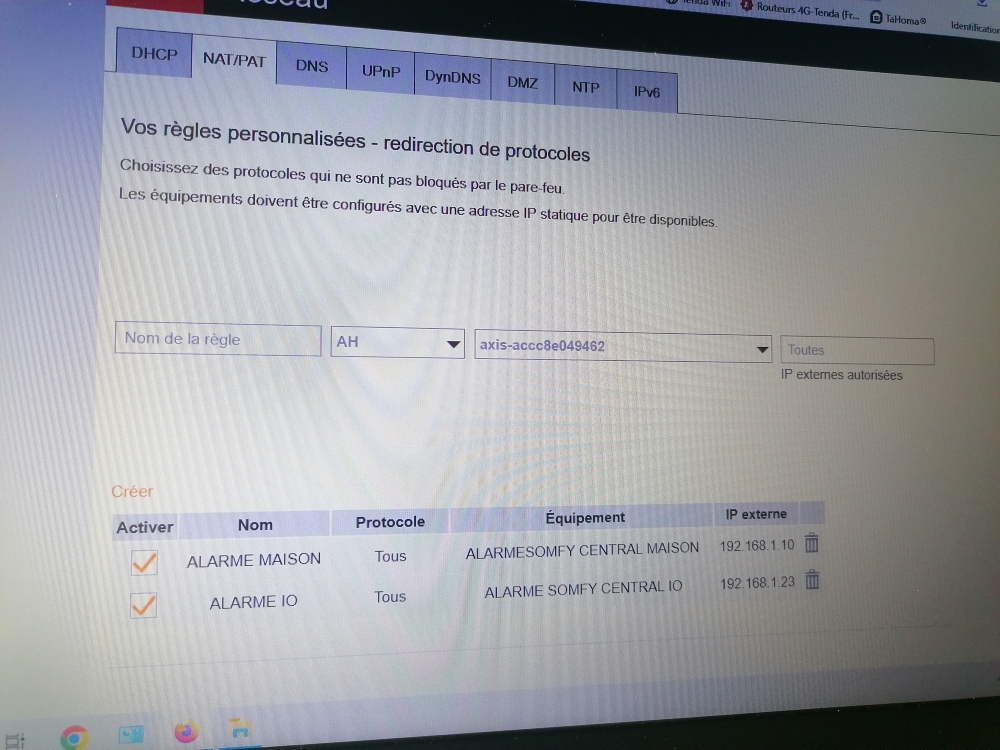

    Bonjour a tous et a Nicolas F

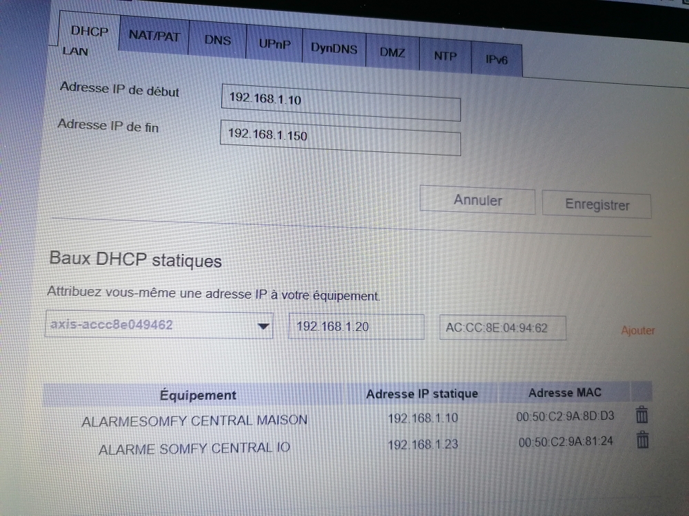

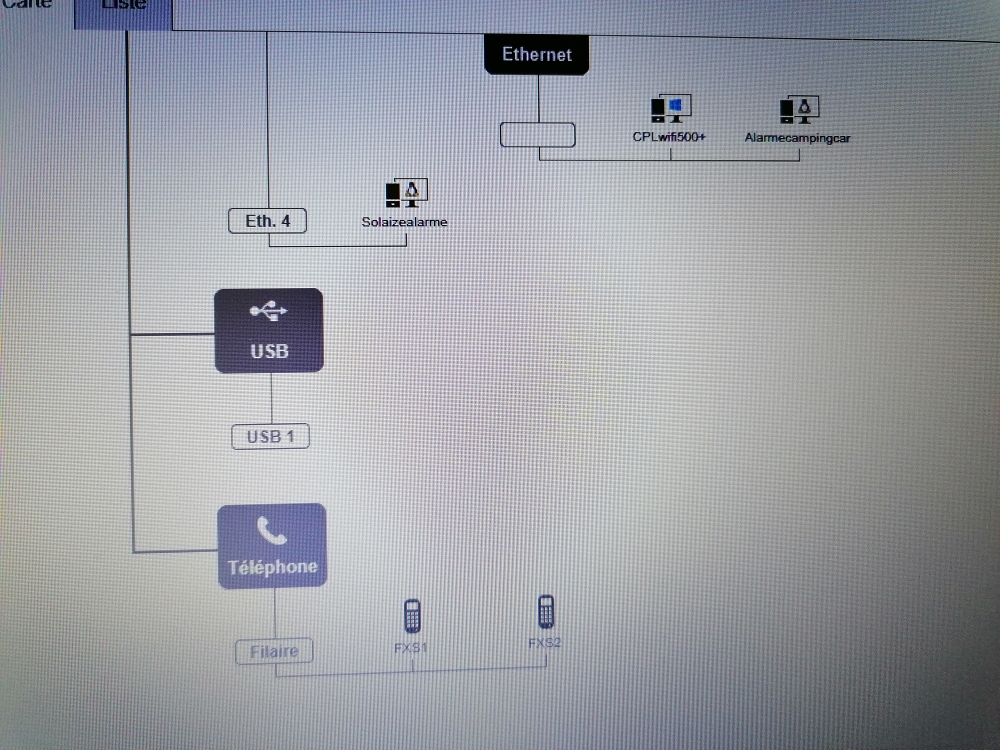

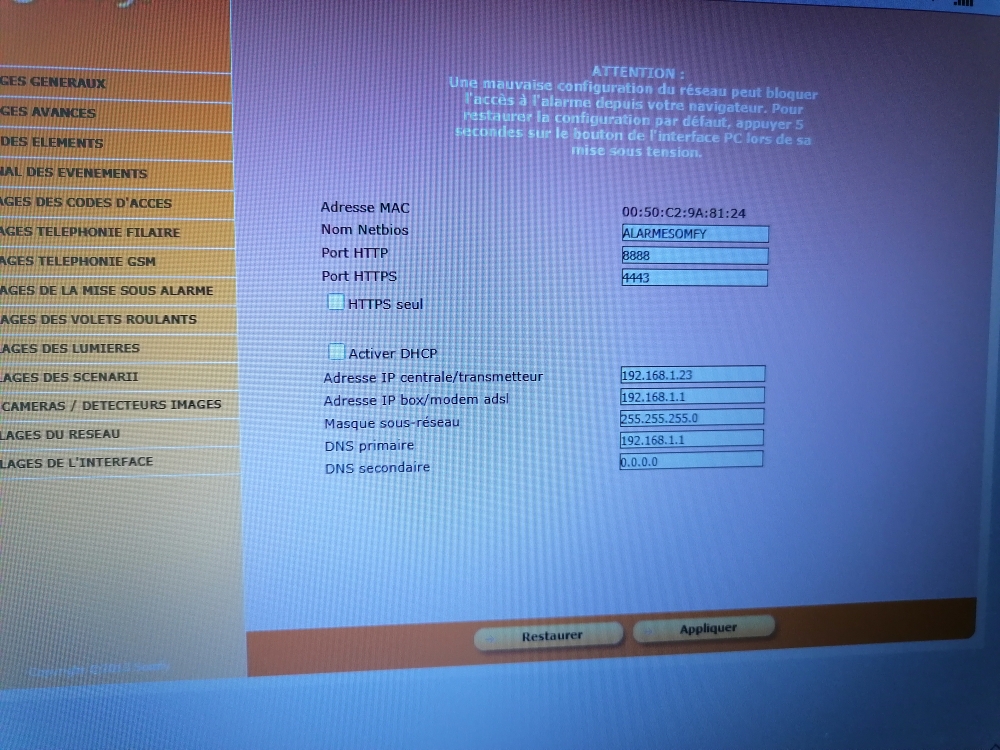

    Je reviens vers vous après plusieurs mois sur l'essai de configurer une centrale sur un routeur j'ai continuer mon expérience sur un routeur d'orange FLYBOX 2-5G (le haut de Orange pour maitre toute mes chances de mon cotée) donc avec un peut de volonté je suis arriver presque au but je suis arriver a garder la même IP 192.168.1.23 cela fonctionne très bien en direct mais pas avec le serveur SOMFY la je cale j'ai encore besoin de vous merci
    Bonjour Robert

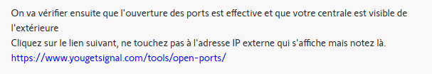

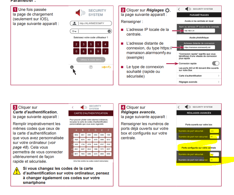

    Appliquez le Retex ci joint a partir de l'ouverture des ports
    https://forum.somfy.fr/questions/3517831-retex-acces-exterieur-protexiom-protexial
    Si vous arrivez a vous connecter avec l'adresse IP Public qui est différente de votre IP Local 192.... alors votre paramétrage internet est correct.

    Bonjour Jacky merci de me répondre
    oui je me connecte avec IP local quand je suis en WI FI avec ma FLYBOX mais pas avec le serveur Somy,( IP public je la trouve ou)
    Robert vous n'avez pas appliqué le Retex
    Vous cliquez sur ce lien et elle s'affiche immédiatement
    https://www.yougetsignal.com/tools/open-ports/

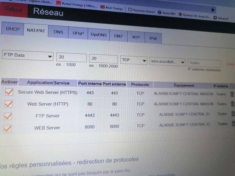

    Bonjour,JACKY.M
    Pour l’application du rotex je l’avais configurer il y a longtemps
    avec live-box, es-que il faux que je recommence pour la Flybox 2 5G es la mème procédure .
    merci
    Robert le Retex est appliqué à la lettre.
    Je ne suis pas certain que vous puissiez ouvrir les ports sur la Flybox 5G car pour moi elle se comporte comme un smartphone et ne dispose pas d'un IP public.
    L'ouverture des ports est obligatoire pour avoir accès de l'extérieur.
    Tant que ce n'est pas fait inutile de tester autre chose.
