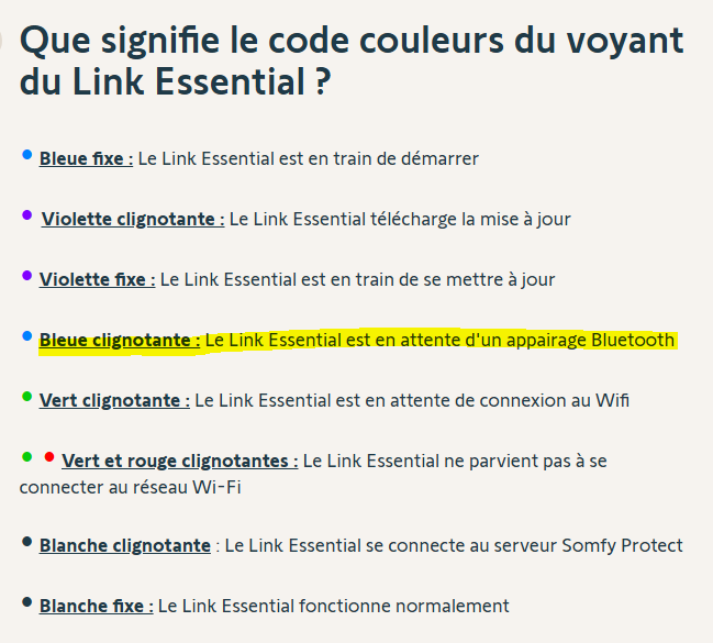

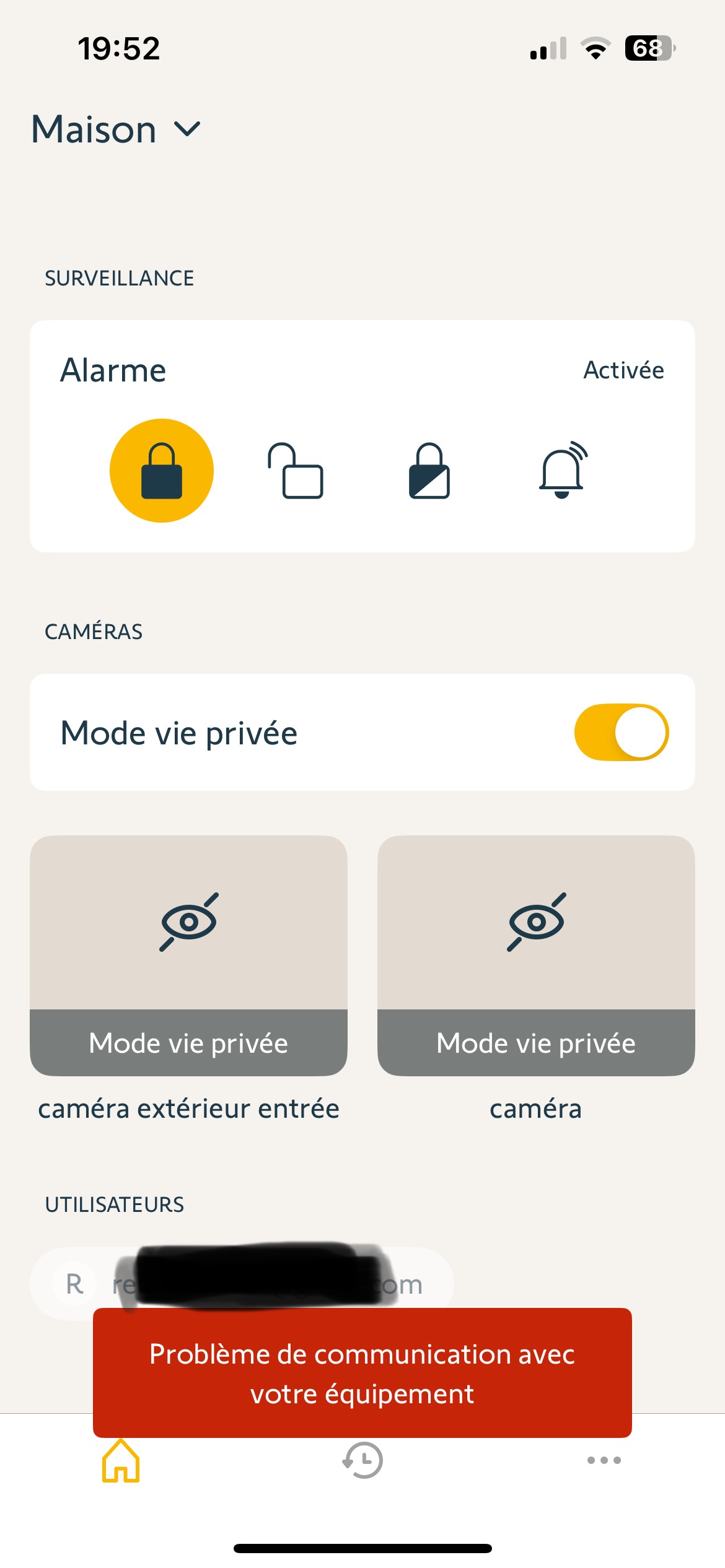

    Même souci: nous sommes partis en vacances, au retour impossible de d’enlever l’alarme depuis l’appli « problème de communication avec votre équipement ». Nous avons un boîtier code: il fonctionne mais n’éteint pas l’alarme. Le link (home alarme Essential MAC 0076B1156ED8)) ne semble pas fonctionner. Il clignote doucement en bleu. Nous l’avons réseté, débranché toute une nuit, relancé notre box: rien ne fonctionne. L’alarme étant « on » nous ne pouvons pas reconfigurer le wifi …. Comment faire?!! Merci
    Bonjour Sophie
    Poster le N° MAC du Link pour qu'un Yello désactive l'alarme.
    Le Link a perdu sa configuration wifi, il est en attente d'appairage pour re paramétrage du wifi.

    Tant mieux si tout est connecté. Mais nous n’arrivons pas à enlever l’alarme avec l’application. Qd on clic sur le cadenas ouvert , on a un message « problème de connexion avec votre équipement ». Donc impossible de désactiver l’alarme. Comment faire?!

    Bonjour Morgan F,
    Nous avons retiré la batterie est attendu, nouveau avons également rebooté le wifi. Toujours pareil: le link clignote en bleu lentement et impossible de modifier l’état de l’alarme sur l’appli …
    Nous avons réussi à arrêter la sonnerie en passant les caméra en mode privé … (étrangement les capteurs de porte n’enclenchent pas l’alarme..) mais la situation devient problématique
    Bonjour Sophie,
    Il faudrait appeler notre service client car depuis le forum je ne peux pas malheureusement faire plus pour résoudre votre problématique.
