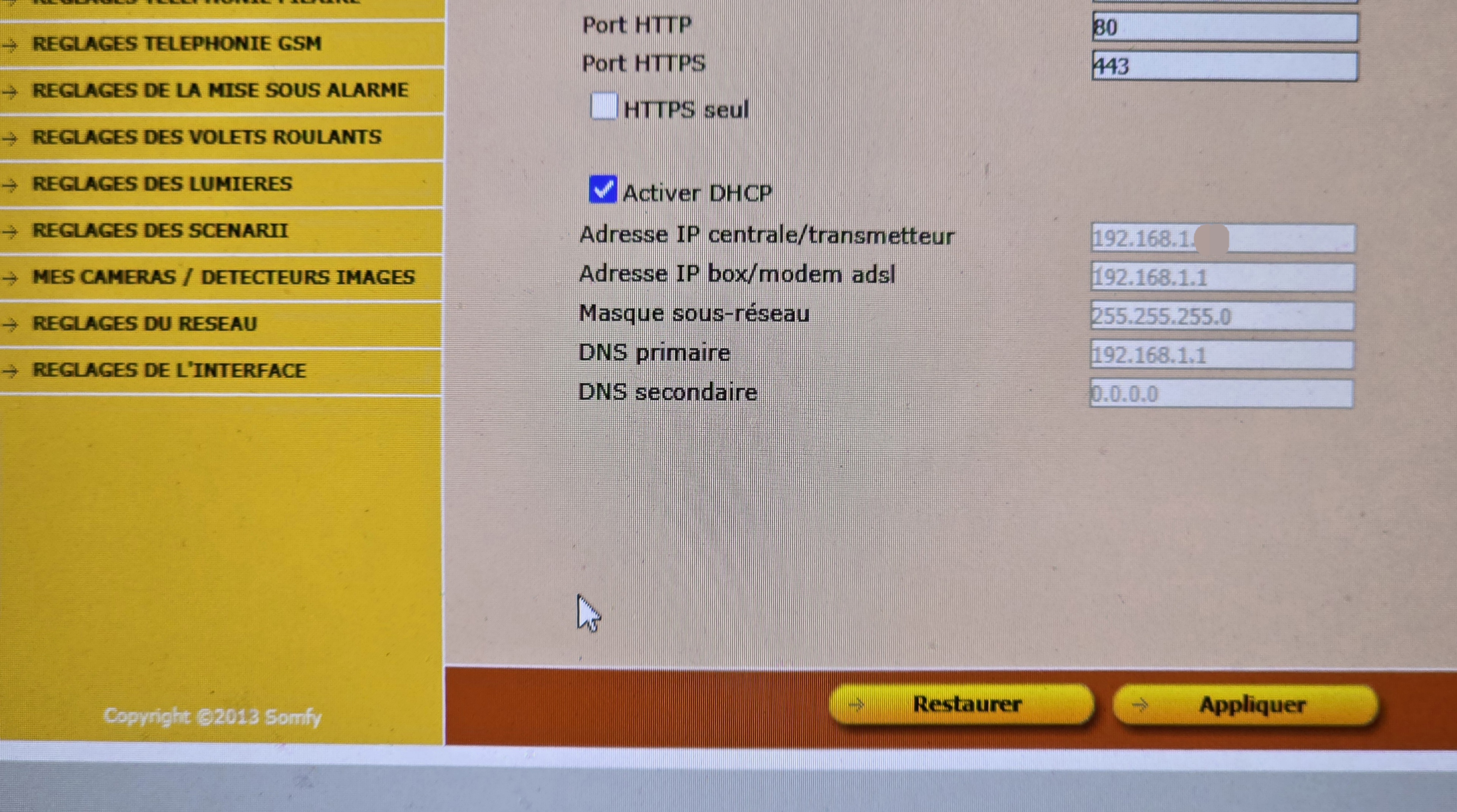

    Suite changement de livebox, impossible de me connecter en local ou à distance, alors que je n'ai jamais eu le moindre problème jusquà ce changement. ¨J'a i bien initialisé le module IP avec un résultat positif immédiat. Toutefois après 1 jour l'adresse IP 192.168.1.xxx se modifie en 192.170.1.xx sans la moindre intervention. Nouvel initialisation de la carte IP et résulat similaire. Nouvel initialisation et application des conseils du forum en retirant la fonction DHCP. l'adresse IP a bien entendu changé. J'ai accès en local avec cette nouvelle adresse mais maintenant je n'ai plus accès à distance. Merci de votre aide
    Jean
    Jean
    Jean
    105 / 750
    autre constat: quand j'utilise mon adresse sur le serveur alarmesomfy.net la réponse est "Vérifier la saisie de votre nom de domaine, il semblerait qu’il y ait une erreur ou qu’il soit inexistant."

    Poster la copie des deux écrans Réseau et DNS de la centrale.

    Vous avez oublié les copies d'écrans

    J'espère que cet envoi correspond à votre attente
    Jean décocher la case DHCP et suivez les instructions suivantes
    Réinitialiser le module IP de la centrale, mais ne modifier pas l'adresse IP comme le recommande Somfy. Cette pratique n'est plus nécessaire avec les nouvelles box, voir bloquante.
    Tuto de réinitialisation du module IP
    https://forum.somfy.fr/questions/560538-suite-changement-box-adsl-arrive-connecter-interface-pc-alarme
    Vérifier que vous avez bien accès en local, soit en tapant l'adresse IP, soit avec ce lien http://alarmesomfy
    Il faut ensuite ouvrir les ports 80 et 443 sur la box internet
    Suivez le tuto correspondant a votre box dans le post ci joint
    https://forum.somfy.fr/questions/865073-ouvrir-ports-box-adsl
    On va vérifier ensuite que l'ouverture des ports est effective et que votre centrale est visible de l'extérieure
    Cliquez sur le lien suivant, ne touchez pas à l'adresse IP externe qui s'affiche mais notez là.
    https://www.yougetsignal.com/tools/open-ports/
    Si les ports sont bien OPEN, taper dans la ligne de commande de votre navigateur internet l'adresse IP externe que vous avez noté.
    Si vous arrivez bien sur la page d'accueil de la centrale, le paramétrage de votre box est correct.
