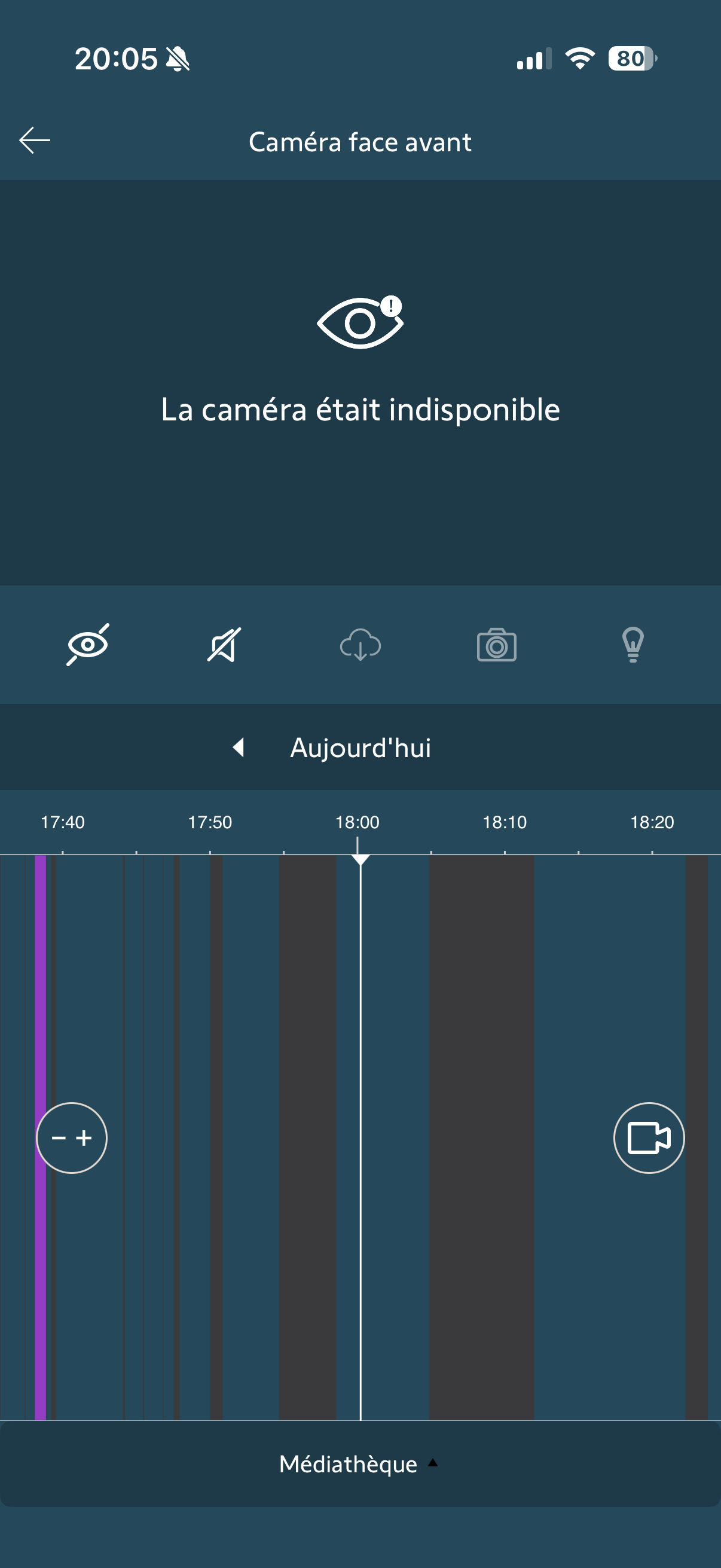

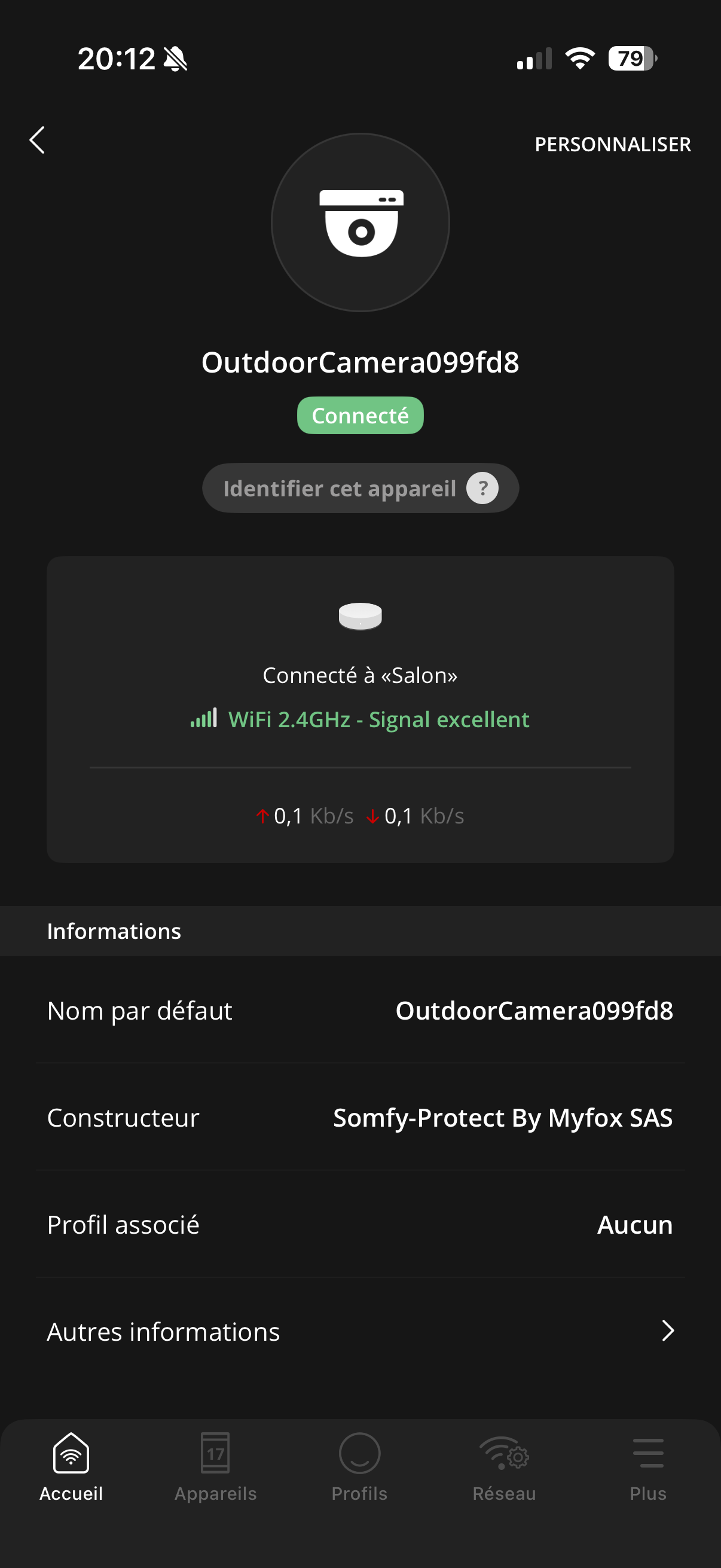

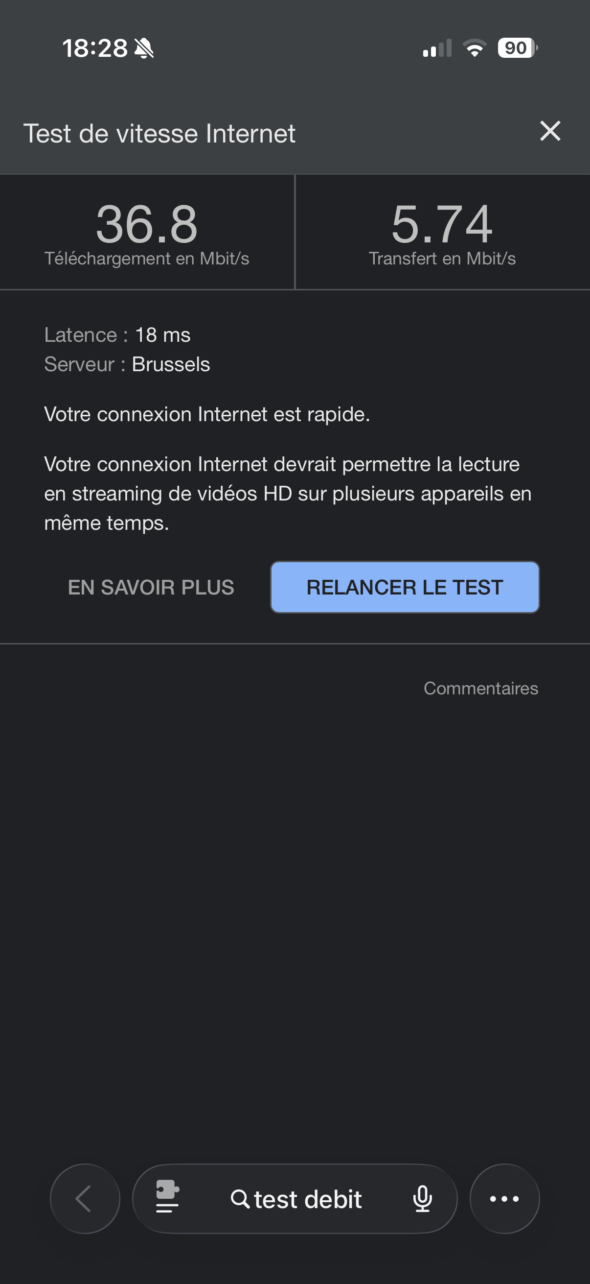

    Je me permets de vous écrire car j’ai un système d’alarme et vidéosurveillance Somfy. Tout fonctionne très bien depuis son installation (environ 8 mois). Sauf que depuis quelques jours, les caméras outdoor sont indisponibles par intermittence (voir copie d’écran en exemple). Je n’ai pas changé mon installation internet, avec une très bonne réception via la fibre (résultat du test en 2,4 GHz en pièce jointe). Et les réceptions sont excellentes depuis les caméras.

    Votre test est très bien fait mais vous ne savez l'interpréter.

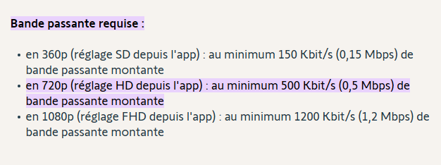

    Je vous met les prérequis débit en fonction du réglage de la caméra

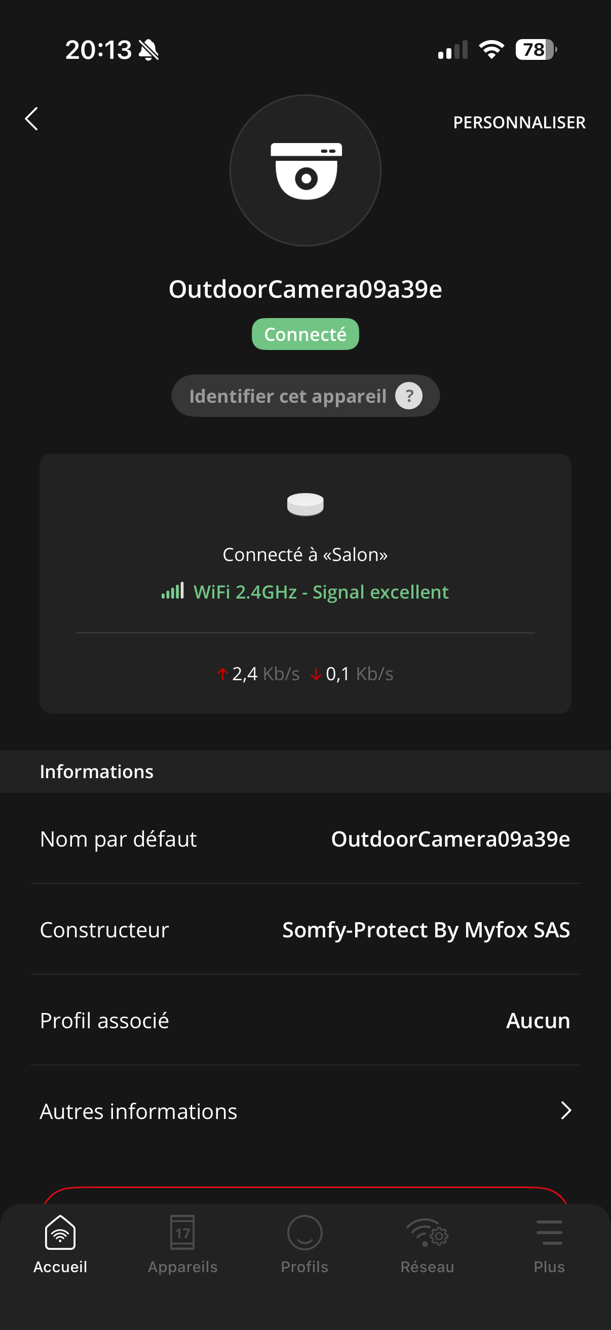

    Il y en a au moins une qui ne peut pas fonctionner. La deuxième elle semble disposer du débit nécessaire.
    Vous avez un débit global de 36 Méga pour tout ce qui est connecté en wifi 2.4. Et le wifi c'est comme le compteur d'eau, plus on ouvre de robinet, moins il y a de pression.

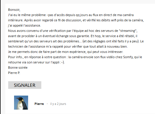

    Si vous avez perdu uniquement le flux vidéo et que le reste fonctionne un utilisateur a publié l'information ci jointe.
