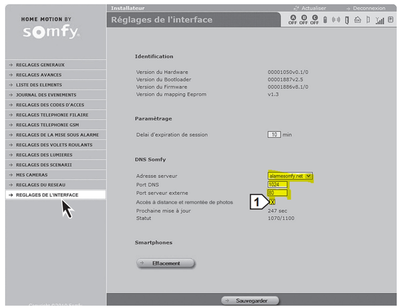

En effet, en accès local avec l'adresse IP je peux consulter l'alarme mais impossible de créer un nouveau compte pour l'accès à distance sur le site alarmsomfy.eu. La centrale n'est pas détectée.
Voici le n° de la centrale : 635290
Je pense avoir bien ouvert les port 80 et 443.
Merci.

    Effectivement l'utilisation du serveur DNS de Somfy c'est terminé.
    Par contre j'ai une question.
    Est ce que c'est vous qui avez coché la case DHCP ?
    OK FC.
    La réponse de Jean-Luc est conforme par rapport à la procédure d'installation de Somfy.
    Votre centrale ne peut plus remonter l'adresse IP externe vers le serveur DNS de Somfy .
    Maintenant a partir du moment ou vous pouvez vous connecter pour nous envoyer les copie d'écran il reste une petite chance d'accéder à la centrale de l'extérieur.
    Cette centrale fonctionne comme un serveur de fichier NAS, donc on va faire le paramétrage comme tel.
    Vous accédez à la centrale avec une IP Locale 192......
    Pouvez vous faire les ouvertures de ports pour cette adresse dans la Freebox.
    Si c'est OK, normalement vous pouvez vérifier que l'ouverture fonctionne avec le lien suivant. (ne touchez a rien dans l'écran, noter l'adresse IP externe qui s'affiche, cliquer sur CHECK pour vérifier que le port 80 est OPEN)
    https://www.yougetsignal.com/tools/open-ports/
    Si le port 80 est Open alors taper l'adresse IP externe que vous avez noté dans la ligne de commande du navigateur internet. Vous devez arriver sur la page d'accueil de la centrale. Si c'est OK ça va marcher.
    Si vous arrivez sur la page de FreeOS il faut modifier dans FreeOS en cliquant sur le premier icone Configuration et mettre les ports 8080 et 8443.
    A partir du moment ou l'accès avec l'ip extérieure fonctionne, il ne vous manque plus que le serveur DNS avec un nom de domaine pour le mettre dans l'application Somfy.

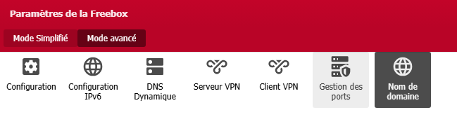

    Comme vous êtes chez Free on va créer votre propre Nom de Domaine
    Dans FreeOS
    Cliquer sur Nom de domaine
    Ajouter un Nom de domaine
    et suivez la procédure.
    Vous allez obtenir un Nom de domaine sous le format
    monchoix.Freeboxos.fr
    De mémoire il faut attendre 24h pour avoir accès gratuitement au port 443 qui est payant ailleurs.

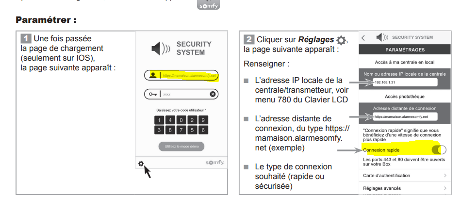

    Vous remplacez ensuite dans l'application Smartphone
    votre nom de domaine xxxx.alarmesomfy.net par votre nom de domaine Free.
    Mettez vous en accès rapide sur l'application.
    Vous devriez avoir retrouvé l'accès externe a votre alarme.

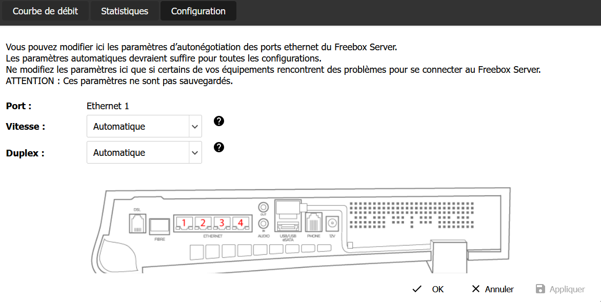

    Juste pour info : une freebox revolution (server r2) dispose bien d'un switch "autonégociateur".
    Le freebox OS permet d'intervenir sur son fonctionnement et de forcer les vitesses des ports du switch.
    Par conséquent, si on se branche direct sur le switch, ça devrait se passer en automatique mais on peut intervenir mais si on met un switch derrière et que celui ci offre un débit fixe.
    La box va bien négocier la vitesse de son port relié au switch mais lui va envoyer son débit et si le module ip est derrière il pourrait ne pas le supporter très longtemps...
    Voilà mes 2 cts comme on dit là bas...
    Si ça peut apporter un peu plus de durée de vie aux modules ip qui fonctionnent encore...
    La Freebox est la seule box qui permet de fixer la vitesse d'un port RJ45
    Avec ce paramétrage vous n'avez pas besoin de switch.
    F C.
    F C.
    F C.
    137 / 750
    Encore une info intéressante. Merci Jacky.
    Ce que je voulais dire : étant ignorant et avec une maison disposant de RJ45 un peu partout, j'ai utilisé 3 ports de la box direct dans la barette RJ45 du boiter COM de la maison et mis un switch non négociateur sur le 4e. Et mis l'alarme sur un des ports du switch supplémentaire.
    Si l'on tient compte de l'information donnée par Jean-Luc, c'est une ânerie pour nos modules IP. Il aurait mieux valut mettre le module IP direct dans la box.
    Aujourd'hui c'est fait. Et je vais même ne pas le laisser en auto afin d'être certain de préserver ce module le plus possible.

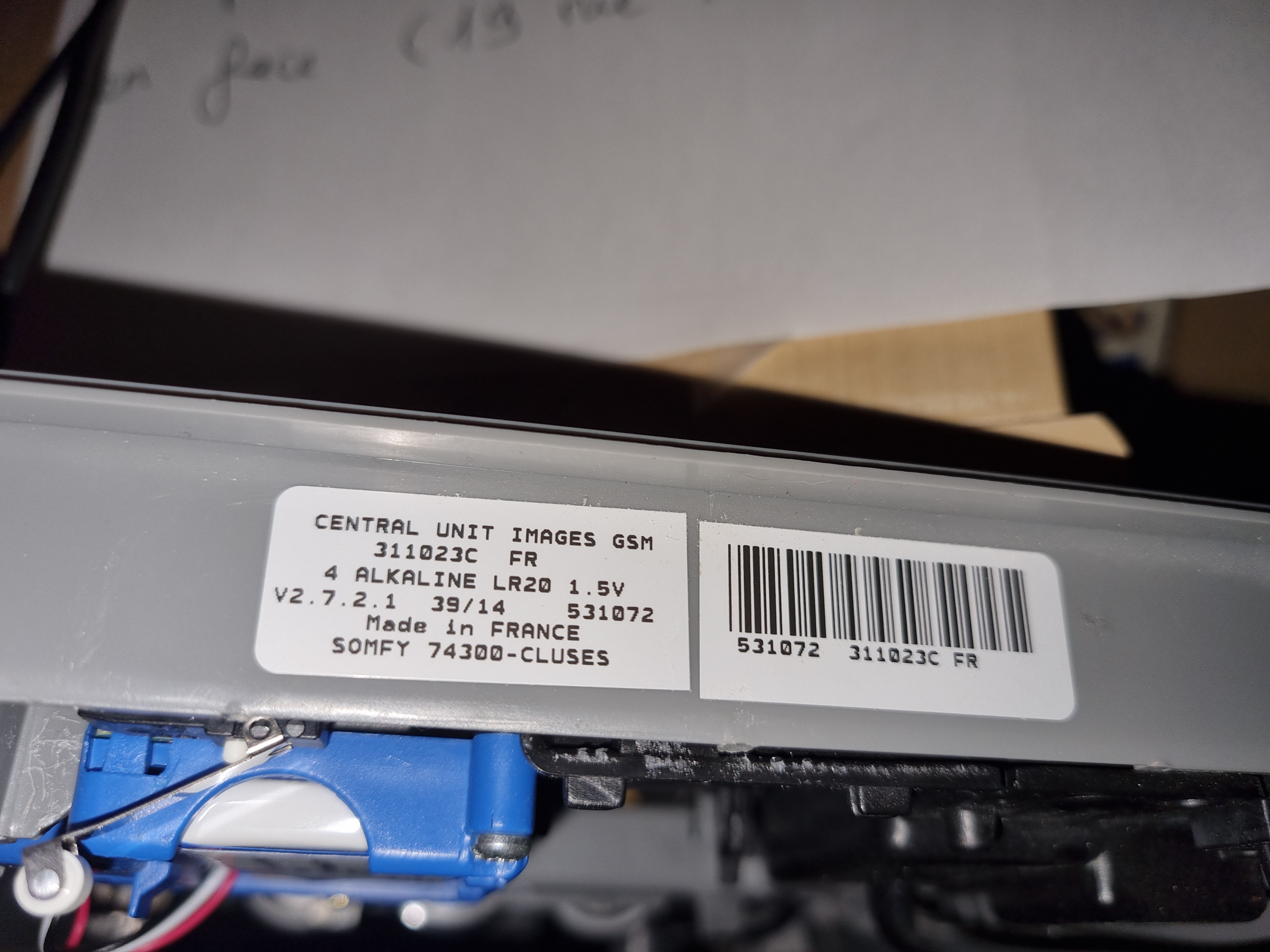

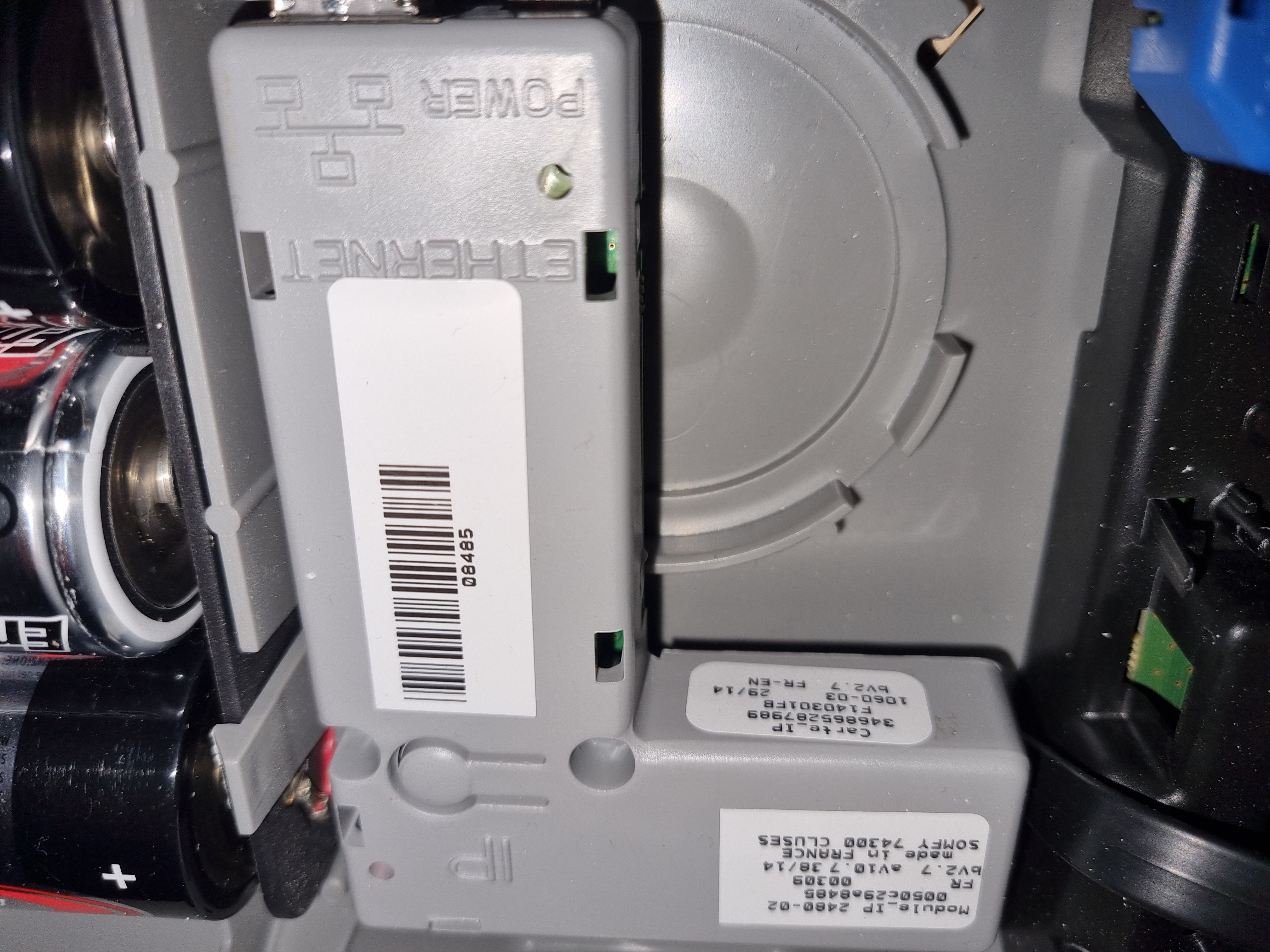

    Je viens d'acquérir une centrale protexiom d'occasion, mais je ne peux pas ouvrir le compte Somfy car celui-ci n'a certainement pas été supprimé
    Cette centrale porte le Numéro de série 531072
    Je vous joint 3 photos de l'intérieur de la centrale.
    Serait-il possible de supprimer le compte lié à cette alarme?

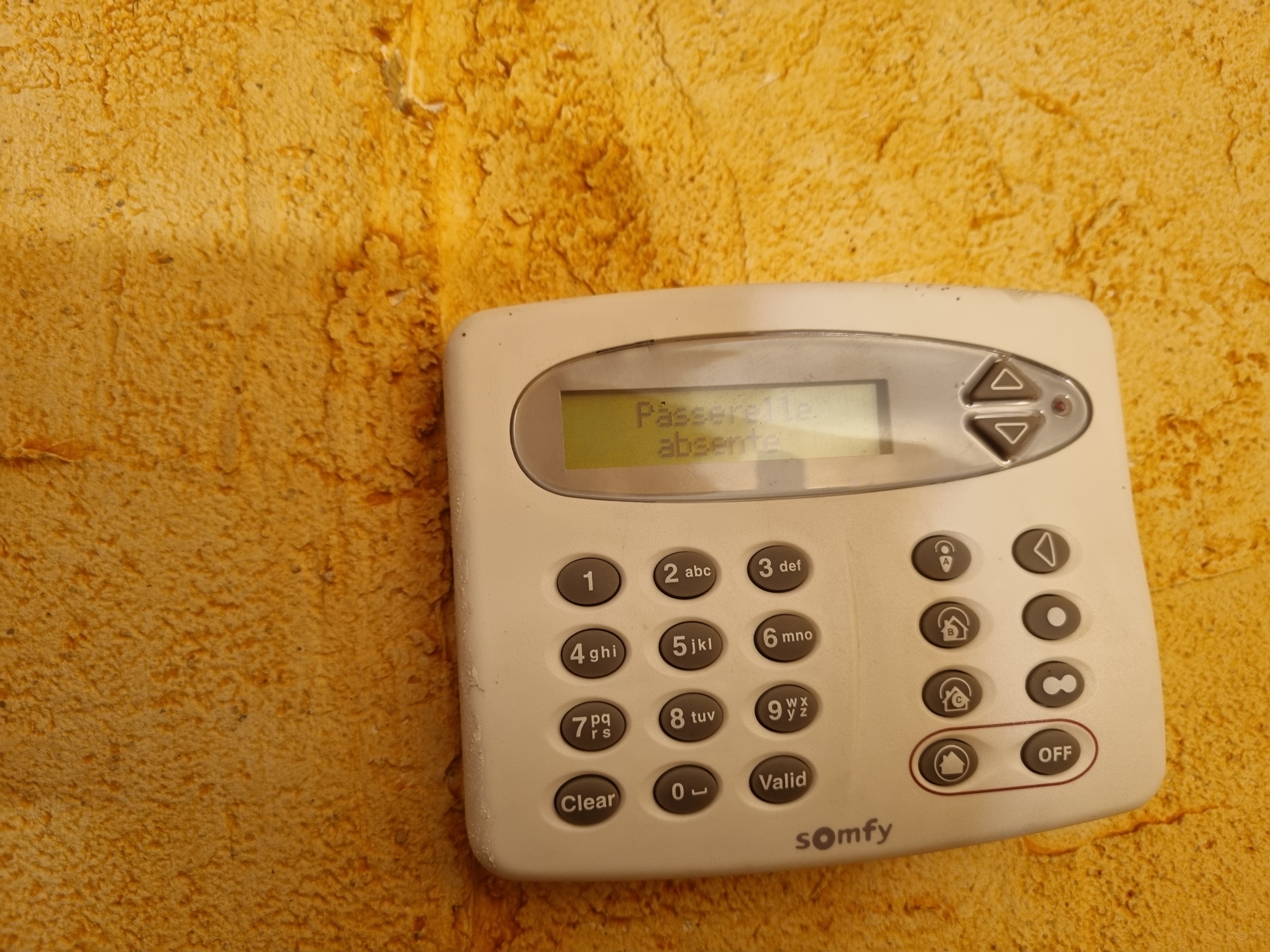

    Au départ mon alarme est une ASR 5300 mais ma centrale a rendu l'âme, j'ai donc opté pour une plus récente mais après avoir bien enregistré tous mes éléments là passerelle est absente sur mon clavier (photo) est ce normal ??
    On ma garanti que cette centrale était compatible avec mon système , votre avis ??

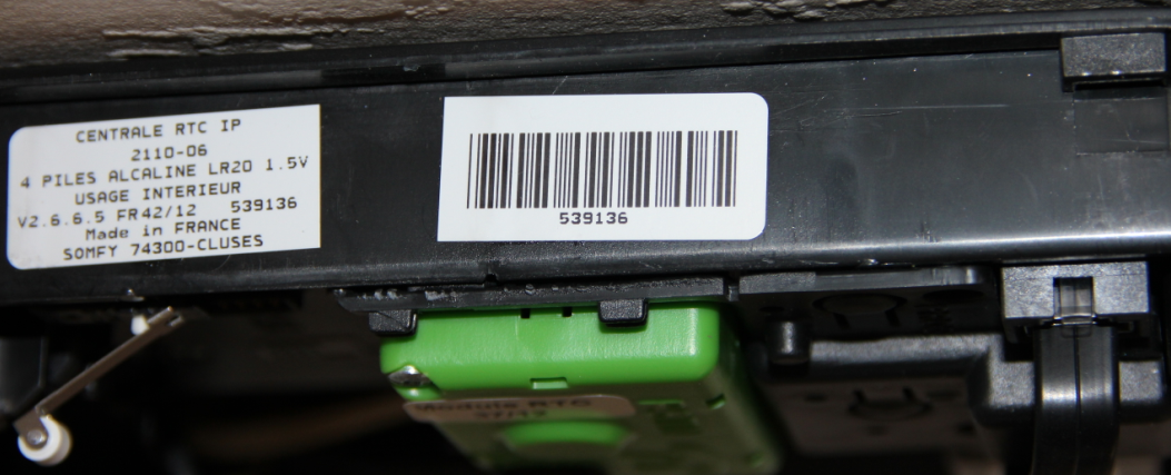

    Bonjour Maurice
    Le n° de la centrale commence par 5 ou 6 et comporte 6 chiffres. Il est apposée sur l'étiquette collée sur le coté de la centrale. (Voir photo).
