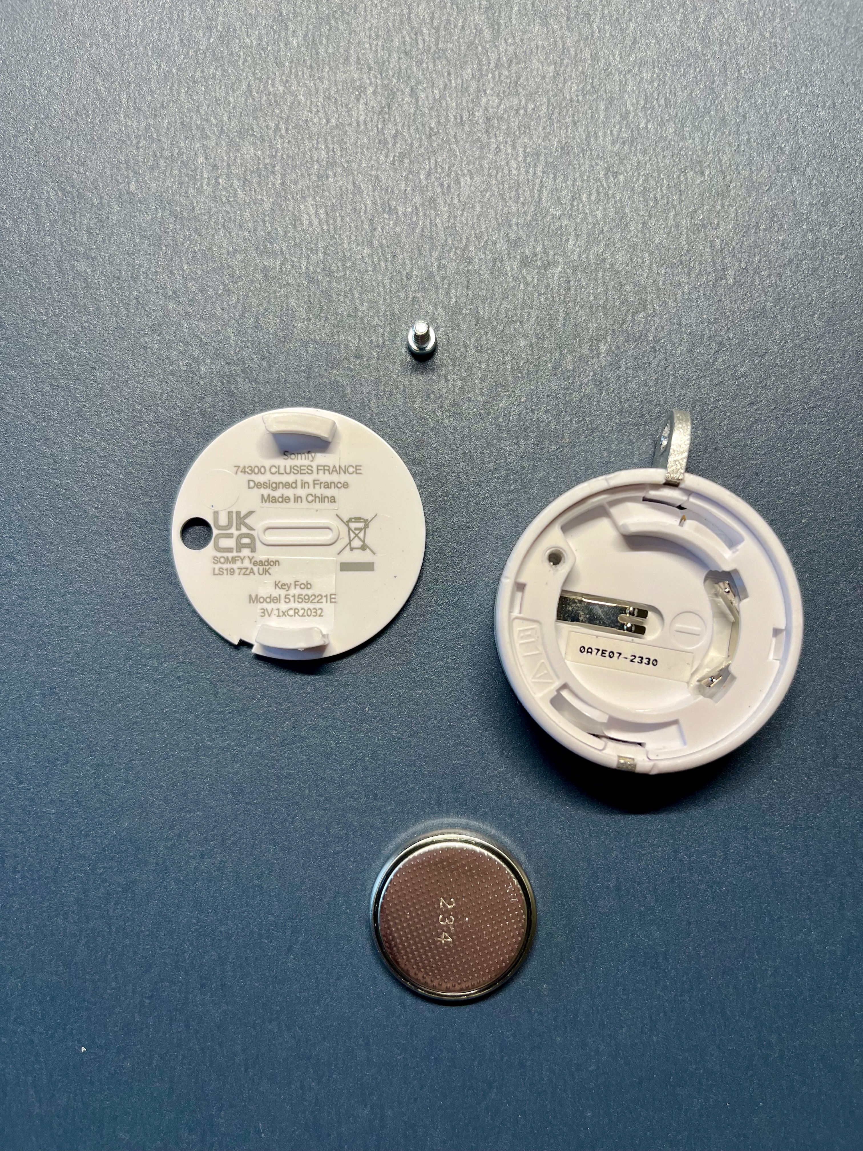

    Bonjour Florent,
    Pouvez-vous poster des photos de l'intérieur du capot et de l'intérieur du badge sans pile.

    Bonjour, merci pour votre retour, voici une photo du badge.

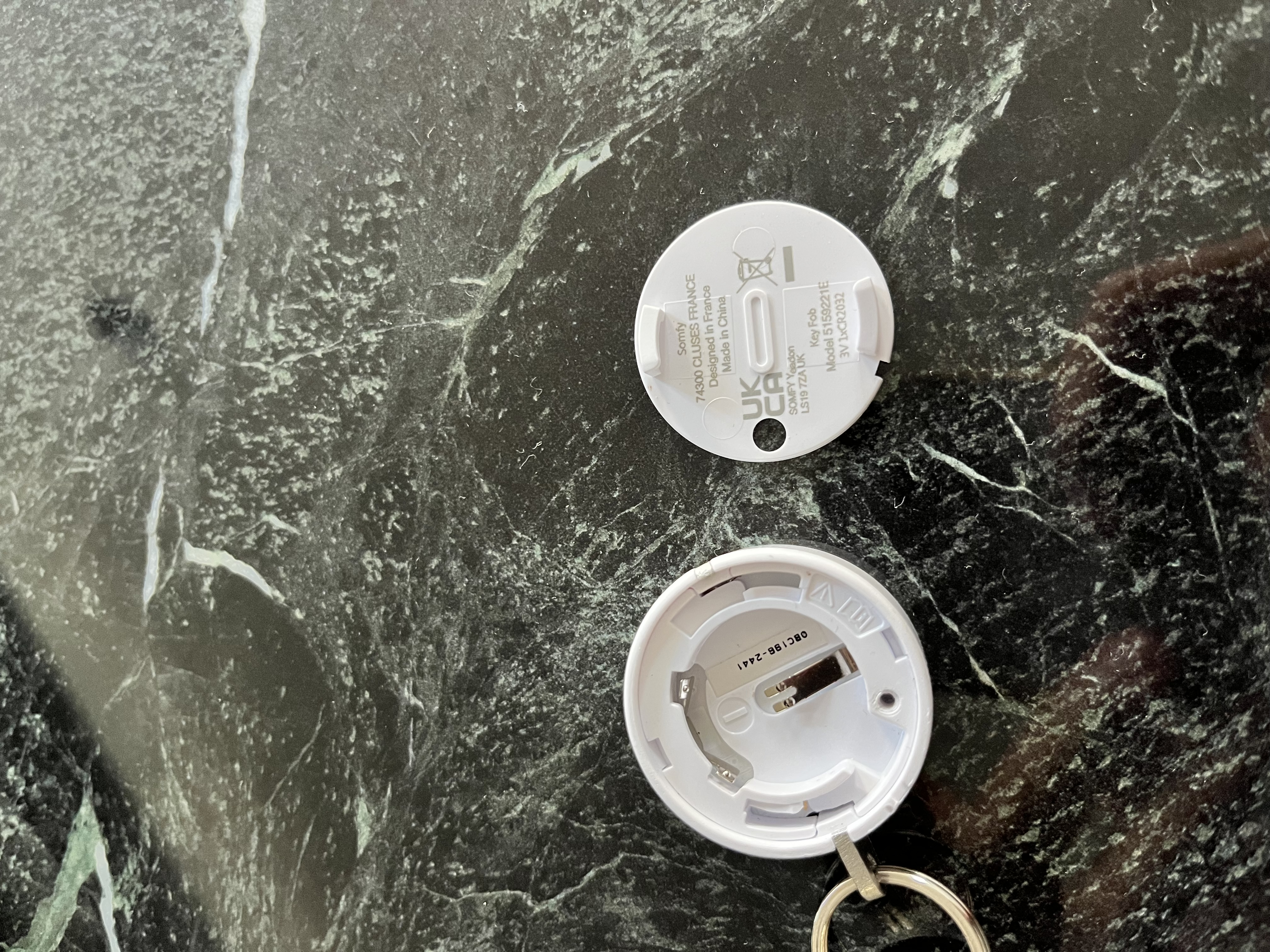

    Bonjour Kevin,

    Bonjour Morgan,
    Je vous remercie pour votre retour et vous envoie en PJ la photo du badge intérieur.

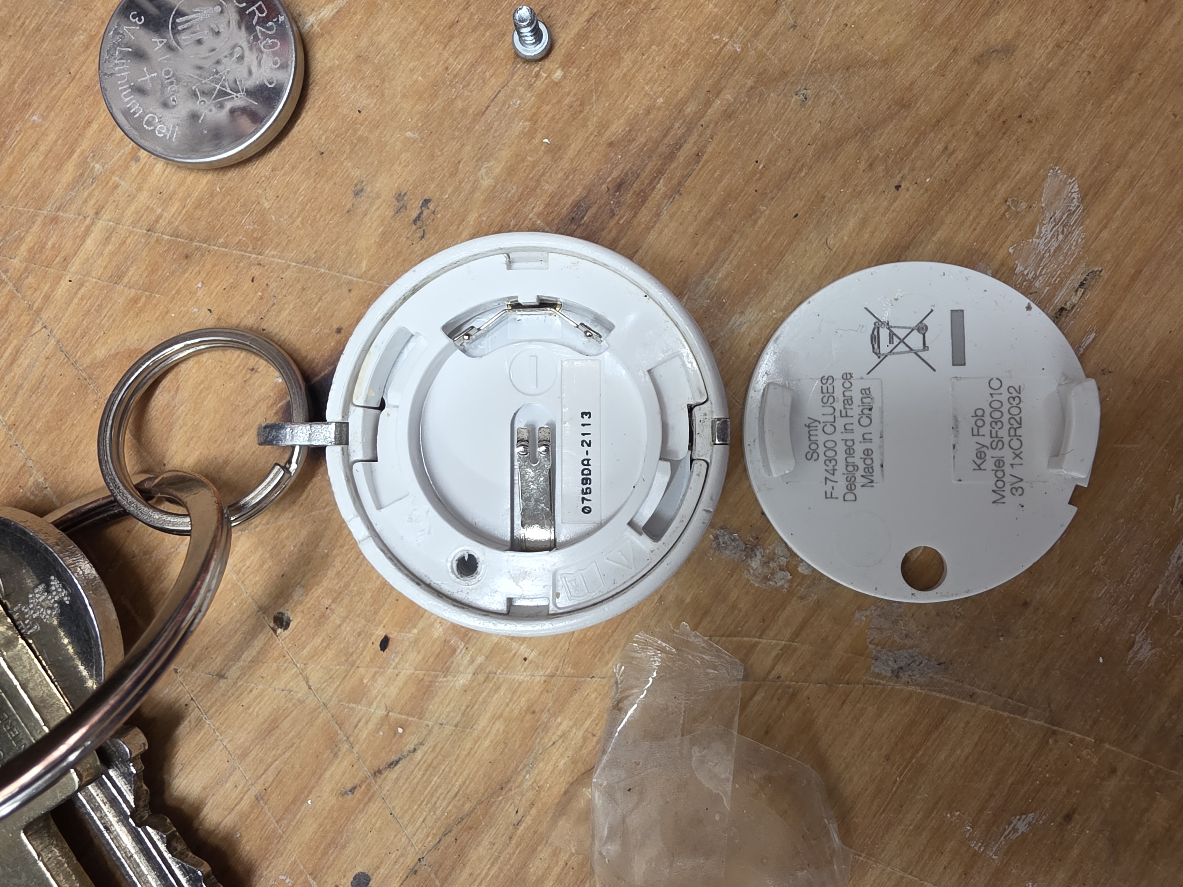

    J’ai à peu près le même problème sur un de mes deux badges. Il clignote régulièrement (mais pas de manière permanente), et il y a un problème avec la détection de présence. Je constate souvent dans l’application que le badge n’est pas considéré comme à la maison, sans raison, puis, sans que celui-ci ait bougé, l’historique marque que untel est rentré. Ça arrive également la nuit quand le mode nuit est activé : cela désactive l’alarme automatiquement.
    Voici une photo de l’intérieur du badge.

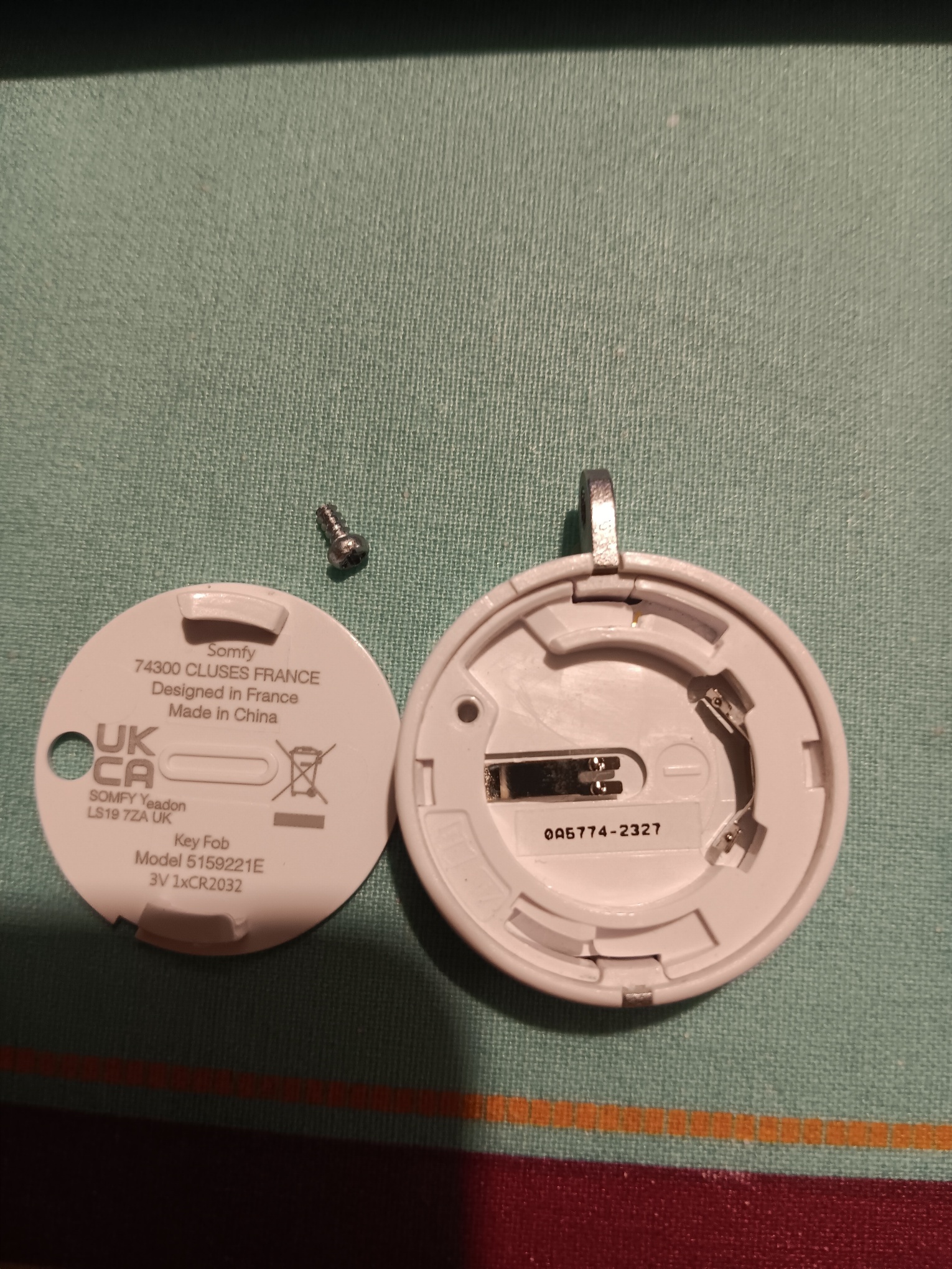

    Bonjour, mes badges d'alarme bug depuis plusieurs mois il y en a 2 qui clignotent tout le temps malgré le changement de pile et de redraisser les ailles qui touchent la pile et 1 qui ne fonctionne plus du tout (pas de lumière quand j'appuis) j'ai désinstaller chacun des badges, changer les piles et rien n'y fait c'est la galère. j'ai acheté mon alarme en aout 2023

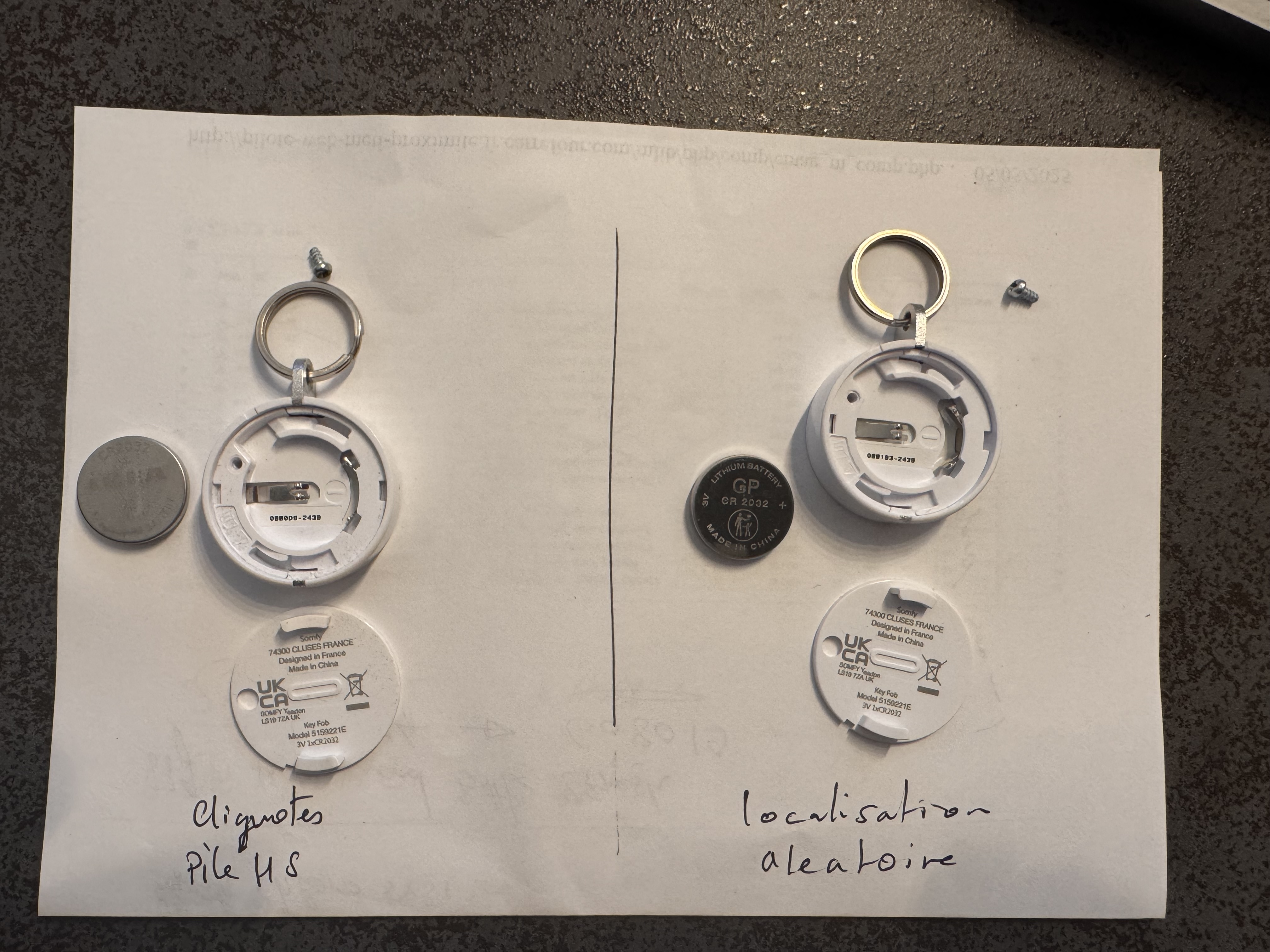

    Bonjour, comme beaucoup de personnes de ce forum, je constate une détérioration du fonctionnement de deux badges que nous utilisons habituellement (le troisième n'étant employé que rarement, il n'a pas été fait de constat ...). Ces deux badges clignotent rapidement et longtemps de façon intempestive et il devient très difficile d'arrêter l'alarme. Est-il possible d'envisager un remplacement sous garantie ? ...D'avance, merci pour votre réponse. Cordialement.

    Ayant eu le même problème que certains (défaut d fonctionnement de badges qui clignotent sans raison ...) j'ai réalisé que mon installation datait d'une année ... j'en ai déduit qu'il fallait peut-être changer les piles ce que j'ai fait en respectant bien les indications de SOMFY. Depuis les badges semblent fonctionner correctement et les indications de présence ou absence sont à peu près correctes. Conclusion provisoire, il faut bien changer les piles tous les ans (conformément aux indications de SOMFY) mais il reste toujours quelques petits aléas de fonctionnement logiciel sans grandes conséquences a priori ... A suivre donc ...
