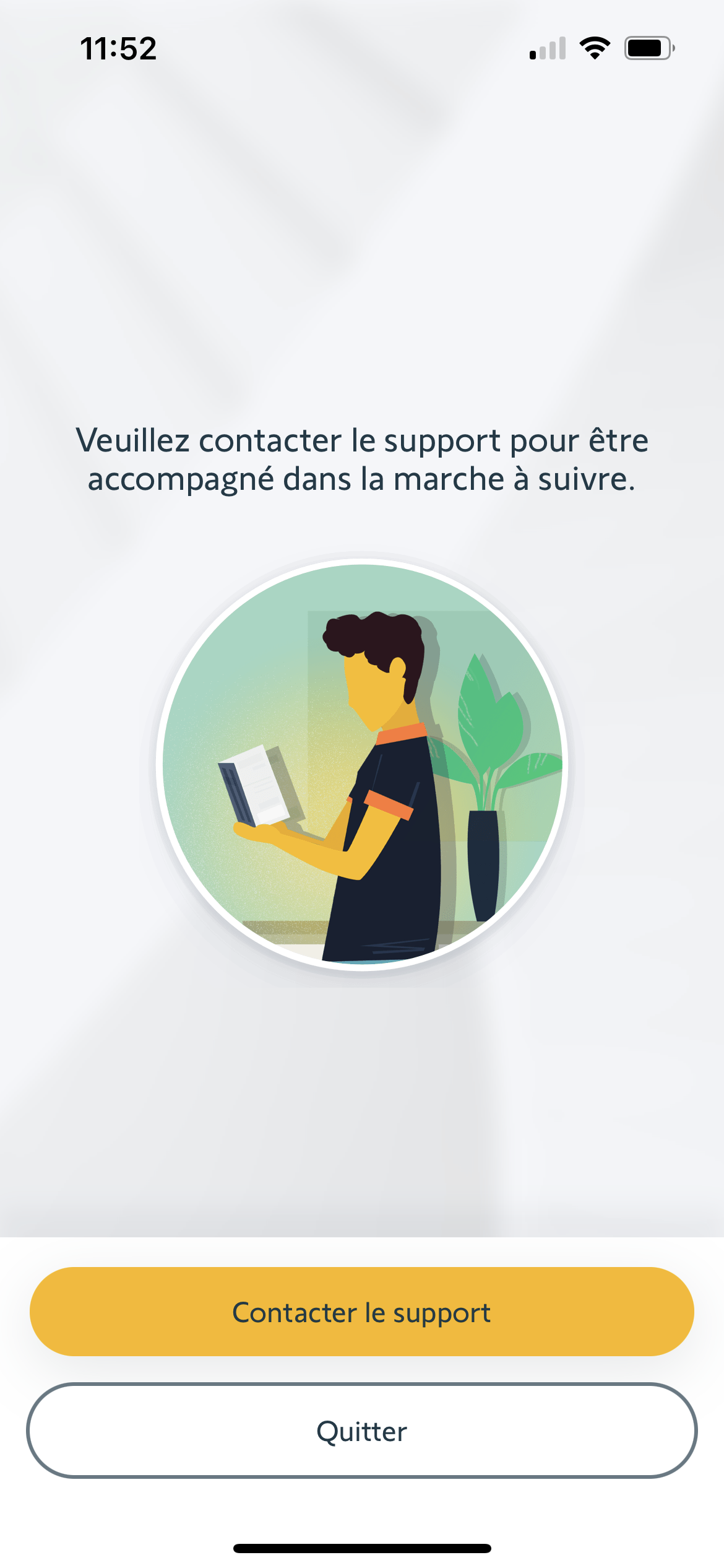

    J'ai le même soucis, je n'arrive pas à connecter mon Amy 1 SunP à ma box Tahoma Switch (ça fini en "contacter le support").
    Voici le pin de ma Box: 2084-2912-1752
    Est ce possible d'y jeter un œil svp ?

    Je viens d'essayer à deux reprises mais ça ne fonctionne toujours pas. Le process sur l'application se termine sur "veuillez contacter le support".

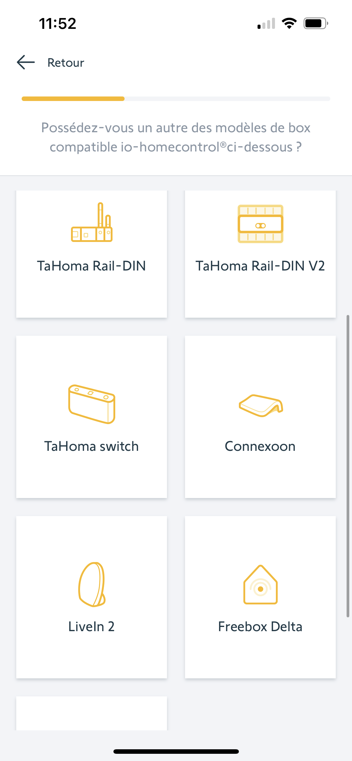

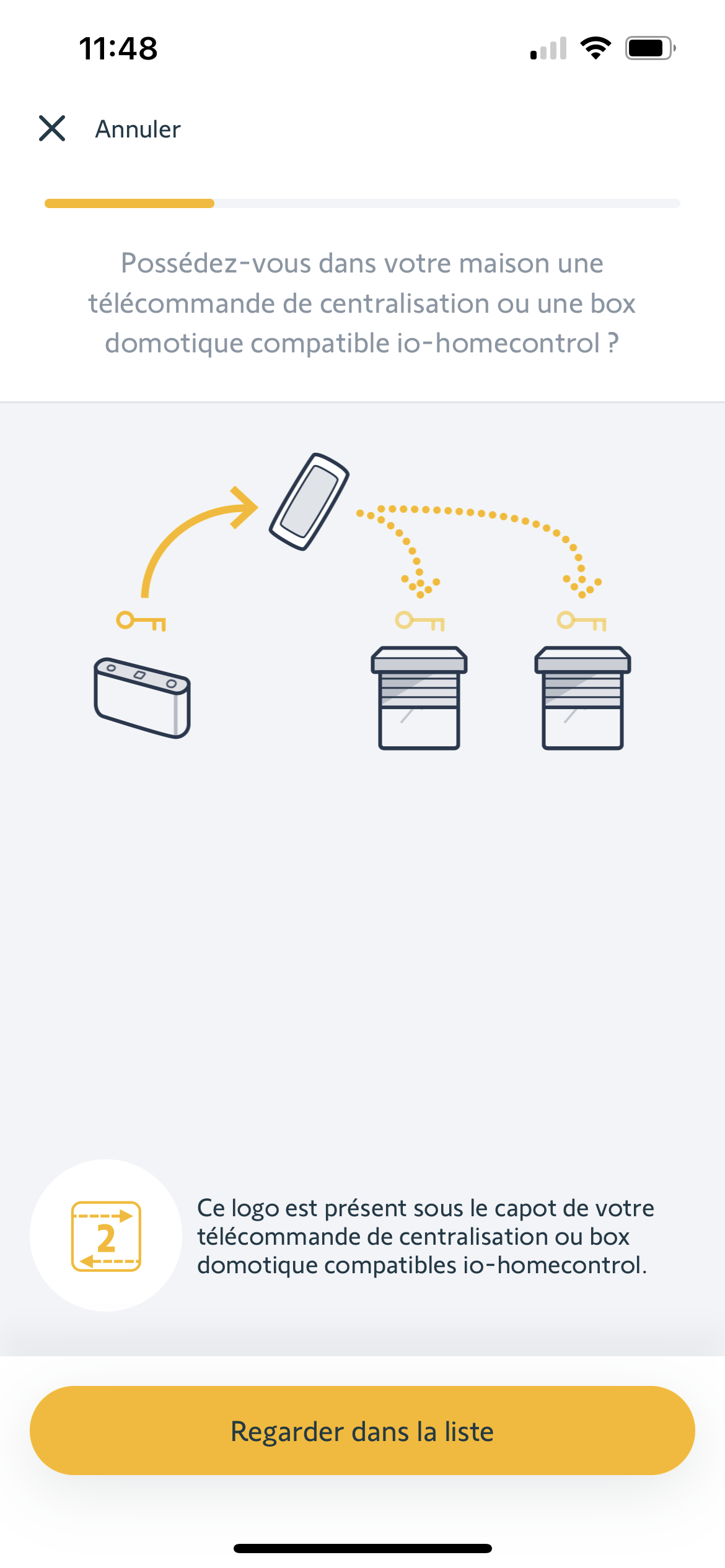

    Je viens de avoir des volets roulants avec des télécommandes amy 1 io, mais impossible de les appairer au tahoma switch, lors de la programmation, il est noté de voir avec l assistance.
    Merci pour votre aide
    Vanessa F.
    Vanessa F.
    Vanessa F.
    Bonjour Christophe,
    Vos moteurs sont verrouillés par une clé de sécurité.
    Il va falloir les remettre à zéro pour pouvoir les associer à Tahoma.

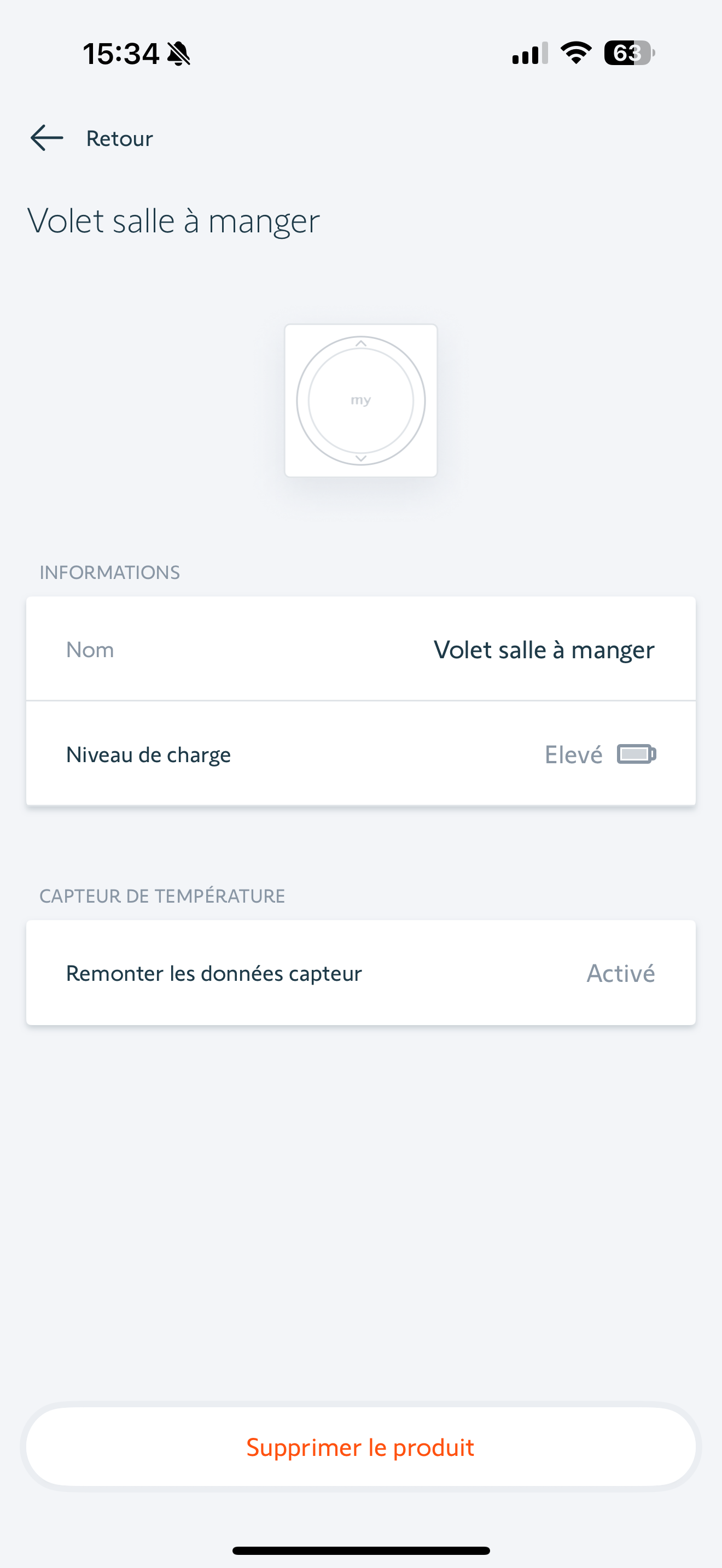

    Passez vous bien par capteur, puis capteur température et Amy?
    David M.
    David M.
    David M.
    44 / 100
    Bonjour oui, j'ai réinitialisé le moteur du volet, fait les réglages fin de courses... ensuite il me demande d'ajouter une télécommande et malgré un appui bref sur le bouton de la télécommande , celle ci est introuvable pourtant en mode capteur la tahoma la trouve de suite. Esce qu'il ne faut pas réinitialisé la tahoma car j'ai l'impression que mes anciennes télécommande smoove sont toujours enregistrés malgré leurs suppression elles sont toujours fonctionnelle, même le nom enregistrés pour le volet me dit qu'il est déjà utilisé par un autre appareil alors que j'ai supprimé la commande smoove

    Les télécommandes Smoove ne sont pas enregistrées dans Tahoma, elles servent seulement à appairer les moteurs dans Tahoma.
    Dans votre cas les moteurs semblent bien appairés, mais ce sont les Amy que vous ne parvenez pas à associer.
    Comme indiqué pas de lien avec vos moteurs, il faut les appairer en tant que capteurs.
