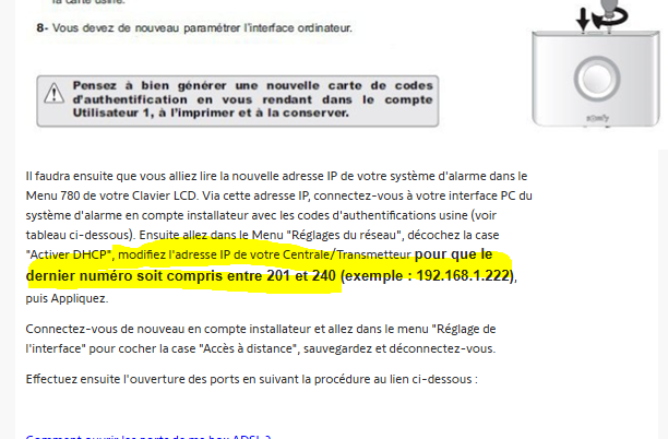

    J'ai le même problème depuis plusieurs mois : "Accès sécurisé (HTTPS) obligatoire (0x0A08)" lorsque que je me connecte avec mon adresse IP.
    Si j'effectue la procédure https://forum.somfy.fr/questions/560538-suite-changement-box-adsl-arrive-connecter-interface-pc-alarme j'ai à nouveau accès. Mais il faut que je refasse la procédure systématiquement à chaque fois que je veux me reconnecter quelques jours après.
    Peut-on régler le problème définitivement ?
    Bonjour Arnaud
    Quand vous réinitialisez le module IP il ne faut pas changer l'adresse comme indiqué par Somfy (La doc est obsolète)
    Il faut penser a vérifier que les ouvertures de ports pour l'alias "ALARMESOMFY" pointe bien sur l'adresse allouée par la box internet.
    Arnaud
    Arnaud
    Arnaud
    21 / 100
    Je viens de refaire la procédure, mais nulle part il m'est demandé de changer l'adresse IP.
    Vous connaissez la procédure pour réinitialiser le module Ip et vous ne lisez pas la documentation.
    Ce n'est pas important puisque la doc est obsolète
