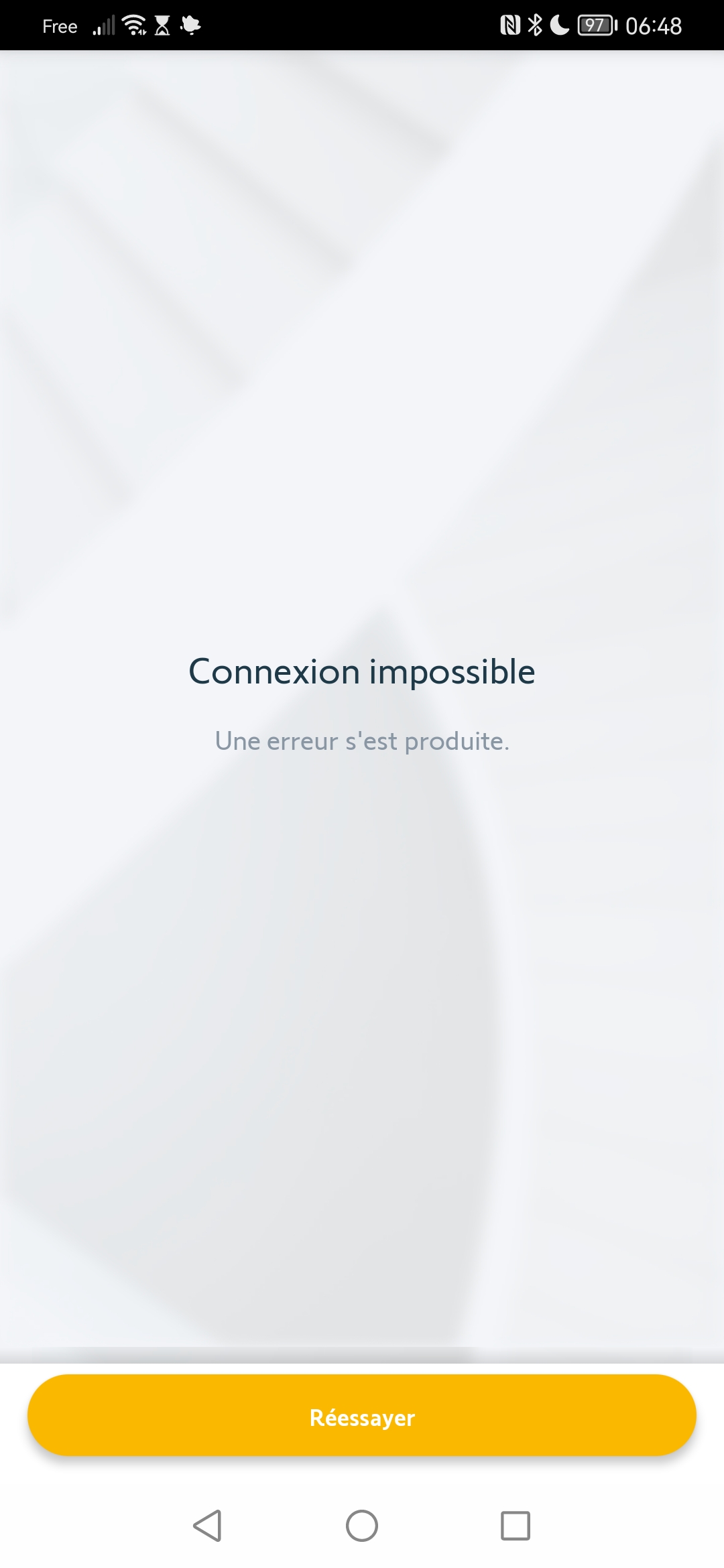

depuis 3 jours je ne peux plus me connecter à l'application Tahoma, l'application s'ouvre, je clique sur 'commencez ici', 'me connecter à une installation existante', je rentre mon identifiant et mon mot de passe,
et j'ai systématiquement un message d'erreur 'connexion impossible. une erreur s'est produite'

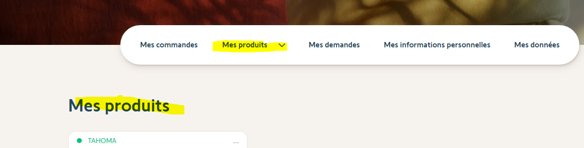

    Bonjour Natacha
    Utilisez le site Web de Somfy pour faire votre changement de mot de passe.
    https://www.somfy.fr/creer-un-compte/se-connecter
    Quand vous serez connecté sur le site, regardez dans l'onglet produit si il y a bien votre Tahoma.
    Si c'est le cas, connectez vous avec ses identifiants sur le smartphone.
    Si il n'y a rien dans l'onglet Produit c'est que ce n'est pas la bonne adresse mail.

    merci JackyM
    je n'utilisais effectivement pas la bonne adresse mail.
    problème résolu ! merci pour votre efficacité

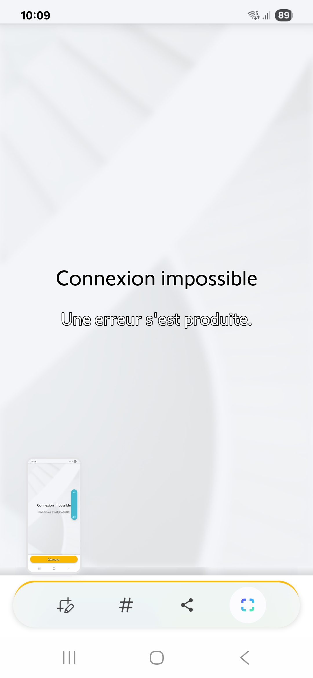

    toujours impossible de me connecter. Pourtant, l'adresse mail est bonne mais je tombe sur une page "connexion impossible - une erreur s'est produite".
    Que faire ?
    Merci de votre aide pour résoudre ce problème car je dois impérativement refaire les routines de mes volets avant de partir en vacances.

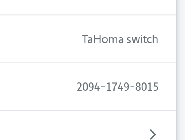

    dites moi si je peux mettre le PIN ici ou si il faut passer par un autre canal.
    Merci pour votre aide, je suis un peu désespéré car avec les vacances qui approchent, c'est difficile de penser qu'on va devoir se passer des scénarios bien pratique de la tahoma switch ! Voir moins ce message n'est pas de moi mais je suis exactement dans le meme cas depuis quelques jours. j'ai besoin d'aide svp
    Nico
    Vous pouvez mettre le PIN ici car la traduction de l'acronyme c'est Product Identification Number (numéro de série), rien a voir avec le PIN de votre smartphone qui est Personnal Identification Number et que vous pouvez changer quand vous voulez.
