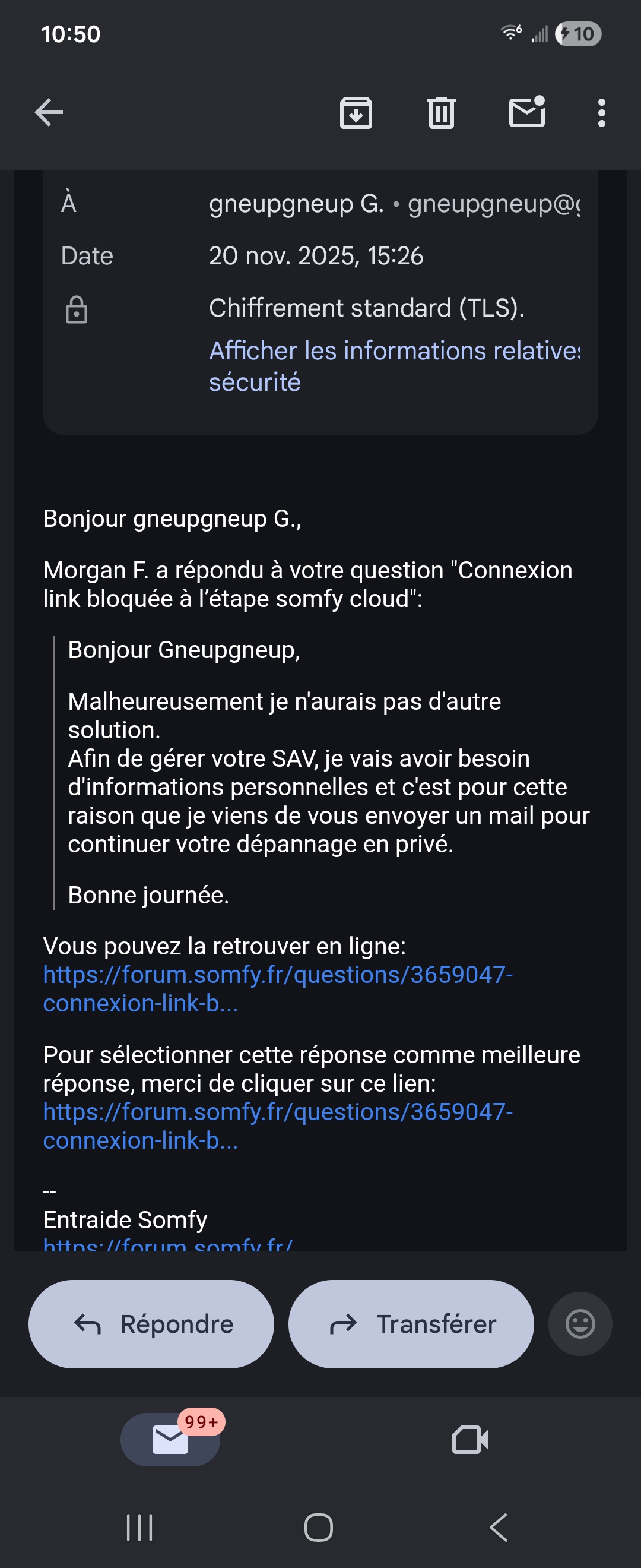

    D'après ce que vous nous indiquez, il semblerait que votre produit soit défectueux. Afin de gérer votre SAV, je vais avoir besoin d'informations personnelles et c'est pour cette raison que je viens de vous envoyer un mail pour continuer votre dépannage en privé.

    J'ai bien reçu votre mail sauf que lorsque je souhaite répondre à celui-ci l'adresse du destinataire n'a strictement rien à voir avec une adresse valide...
    Sachant que je suis censé envoyer des informations personnelles je reste vigilant...

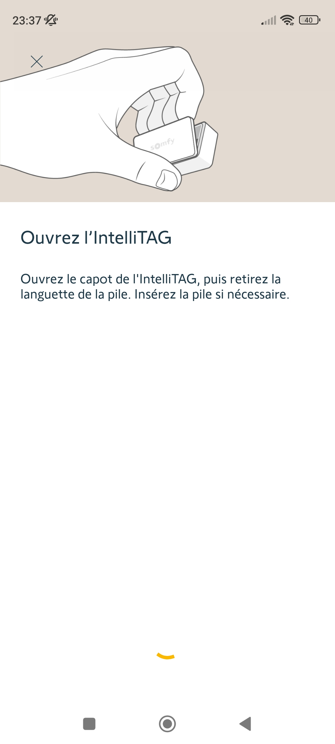

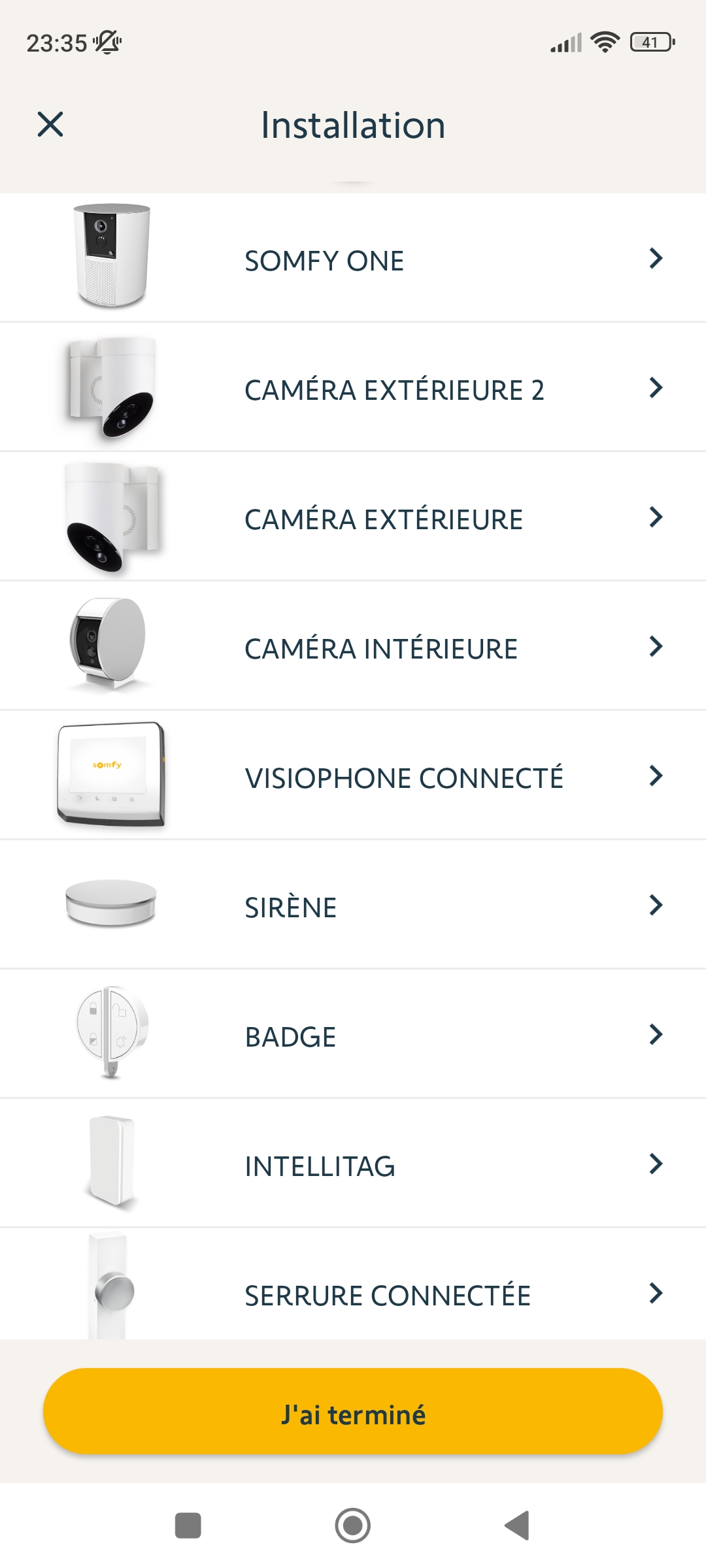

    J'ai reçu aujourd'hui mon LINK qui a fait l'objet d'un remplacement SAV. L'installation s'est faite du premier coup en 2min. J'ai pu installer mon alarme, mes deux badges. En revanche j'ai trois soucis :
    • Les détecteurs de mouvements n'apparaissent pas sur l'application pour pouvoir les ajouter et les installer.
    • Le link ne détecte pas les IntellitTag. Je fais la manipulation de mise en service d'un IntelliTag mais il n'est pas détecté/reconnu par l'application/Link.
    • Enfin, mes badges sont efficients mais l'application m'indique que l'un des deux est absent.
    • Y aurait-il une mise à jour de l'application ou une réinstallation de l'application à faire ?
      Je précise que les piles de mes intelliTag sont bonnes, j'ai retiré toutes les piles des IntelliTag et Détecteurs de mouvement pour pouvoir essayer l'installation un par un...
      Merci.
      Cordialement.
      PS : J'étais dans le vrai concernant le défaut du Link et le processus d'installation, grand merci pour votre réactivité pour son échange en SAV.

    Bonjour Jean-Christophe,
    Pouvez-vous me communiquer le N° MAC de votre alarme.
    Pourriez-vous publier des captures d'écran pour l'ajout d'équipements ?
    Jean-Christophe S.
    Jean-Christophe S.
    Jean-Christophe S.
    164 / 750
    Je vous joins les captures d'écran de l'installation des matériels sur laquelle n'apparaît pas les détecteurs de mouvement (pourtant installés dans ma configuration précédente).
    Celle où l'intelliTag n'est pas reconnue.
    Pour le numéro Mac il s'agit de celui de mon Link ? Si oui le numéro est 083a88958ea3
