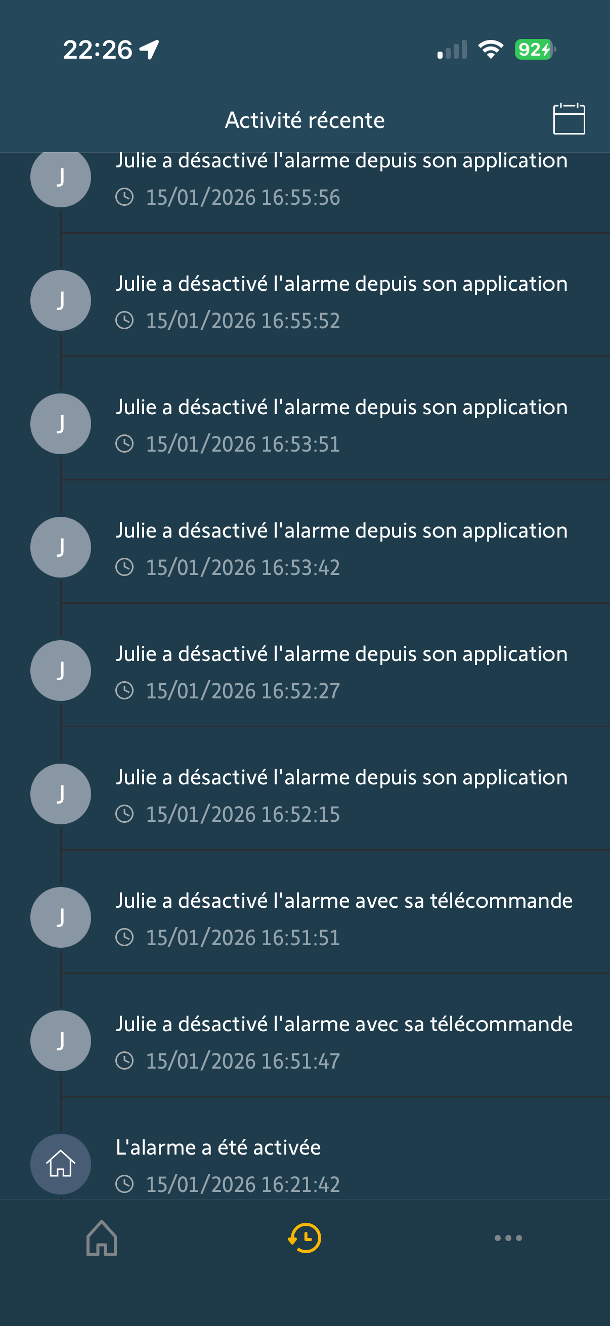

    Bonjour, j'ai également le même phénomène... Y a-t-il une faille de sécurité possible? Cela se produit alors qu'aucun des utilisateurs du foyer n'utilise l'application...
