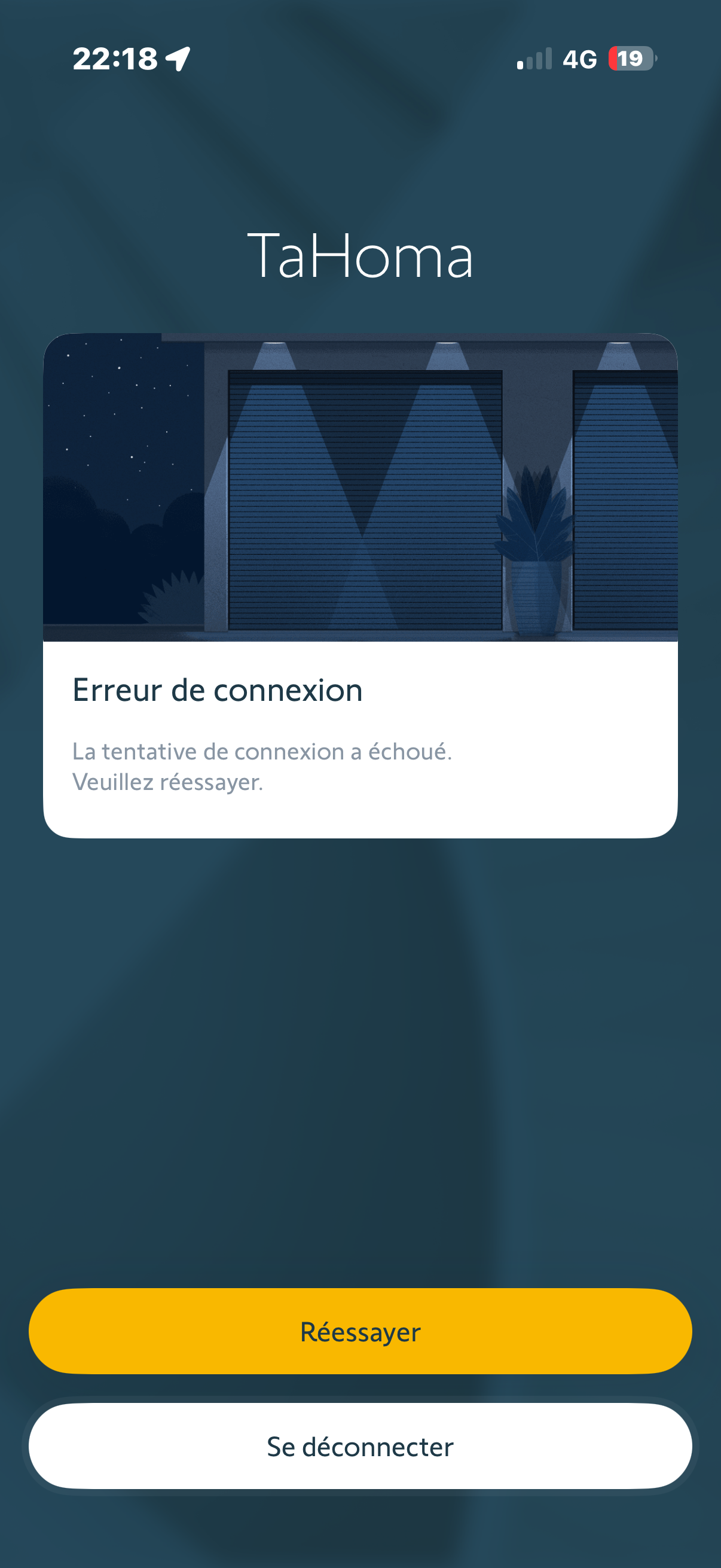

J'ai créé une première configuration sur l'application TaHoma, puis rajouté mon kit de connectivité Somfy.
Je me suis ensuite déconnecté, et maintenant impossible de "Me connecter à une installation existante"
J'ai beau désinstaller l'application, redémarrer l'iPhone il n'y a rien à faire. Pour information, si j'ouvre l'application après une ré-installation, j'arrive directement sur cette page (cf pièce jointe)
Je ne comprends pas vraiment la différence (sil y en a) entre le compte TaHoma et Somfy. Mais en ouvrant mon compte Somfy je ne vois pas l'appareil dans l'onglet produit...
Est-ce que le support peut me réinitialiser mon compte et mon équipement svp?

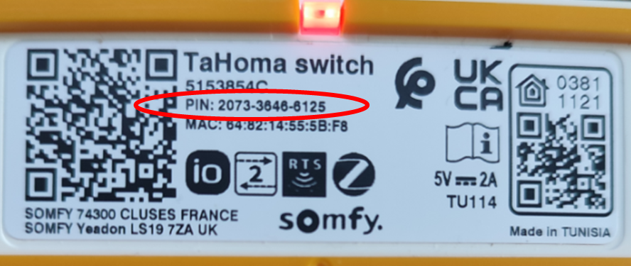

    Le pin se compose de 3 fois 4 n° comme sur la photo jointe.
    Micja M.
    Micja M.
    Micja M.
    77 / 100
    Oups en effet je ne regardais pas au bon endroit !
    Voici le PIN: 2122-2477-1668

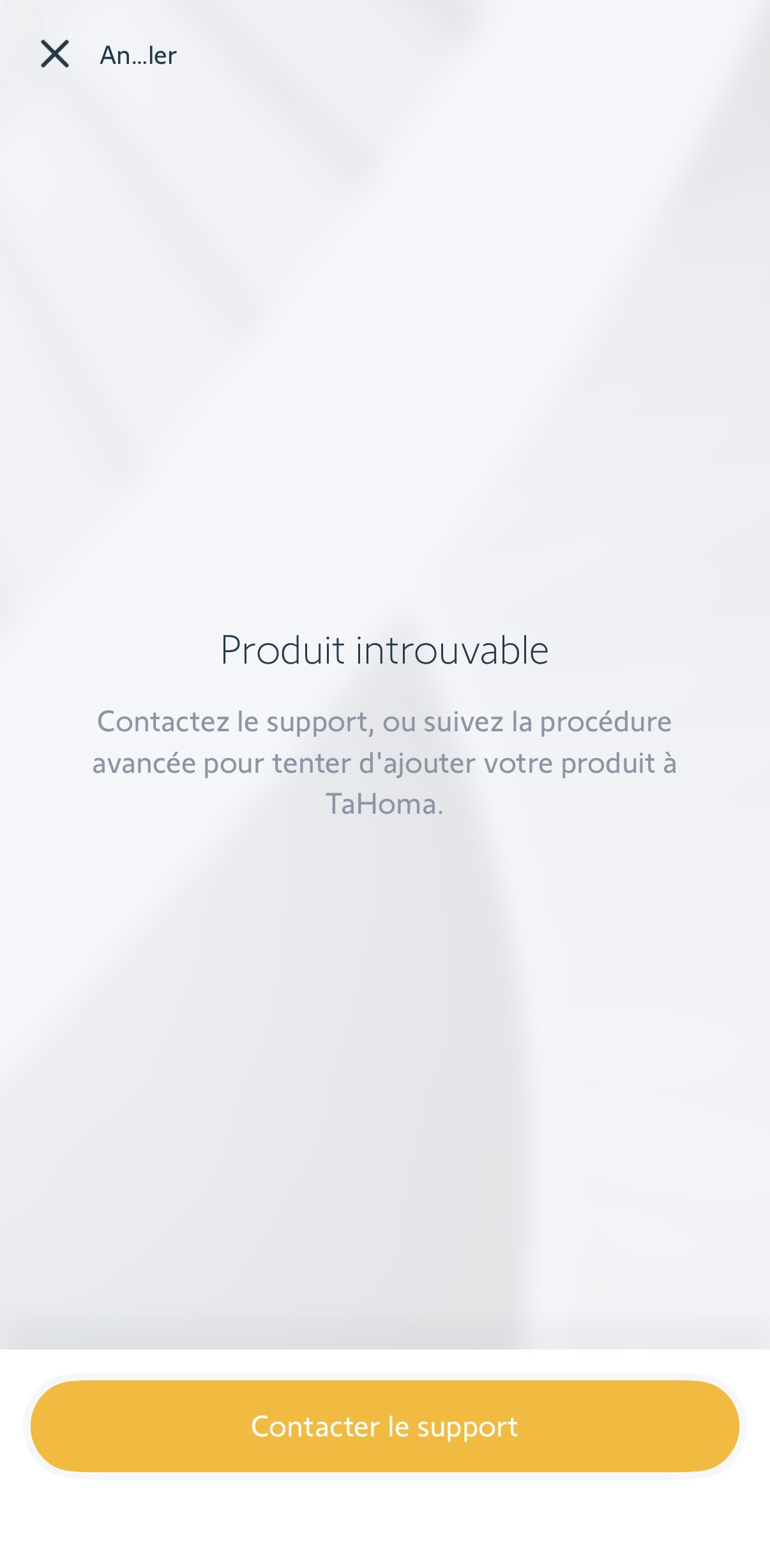

    En revanche depuis l'application TaHoma je ne peux plus rajouter mes 2 volets RTS 1700...

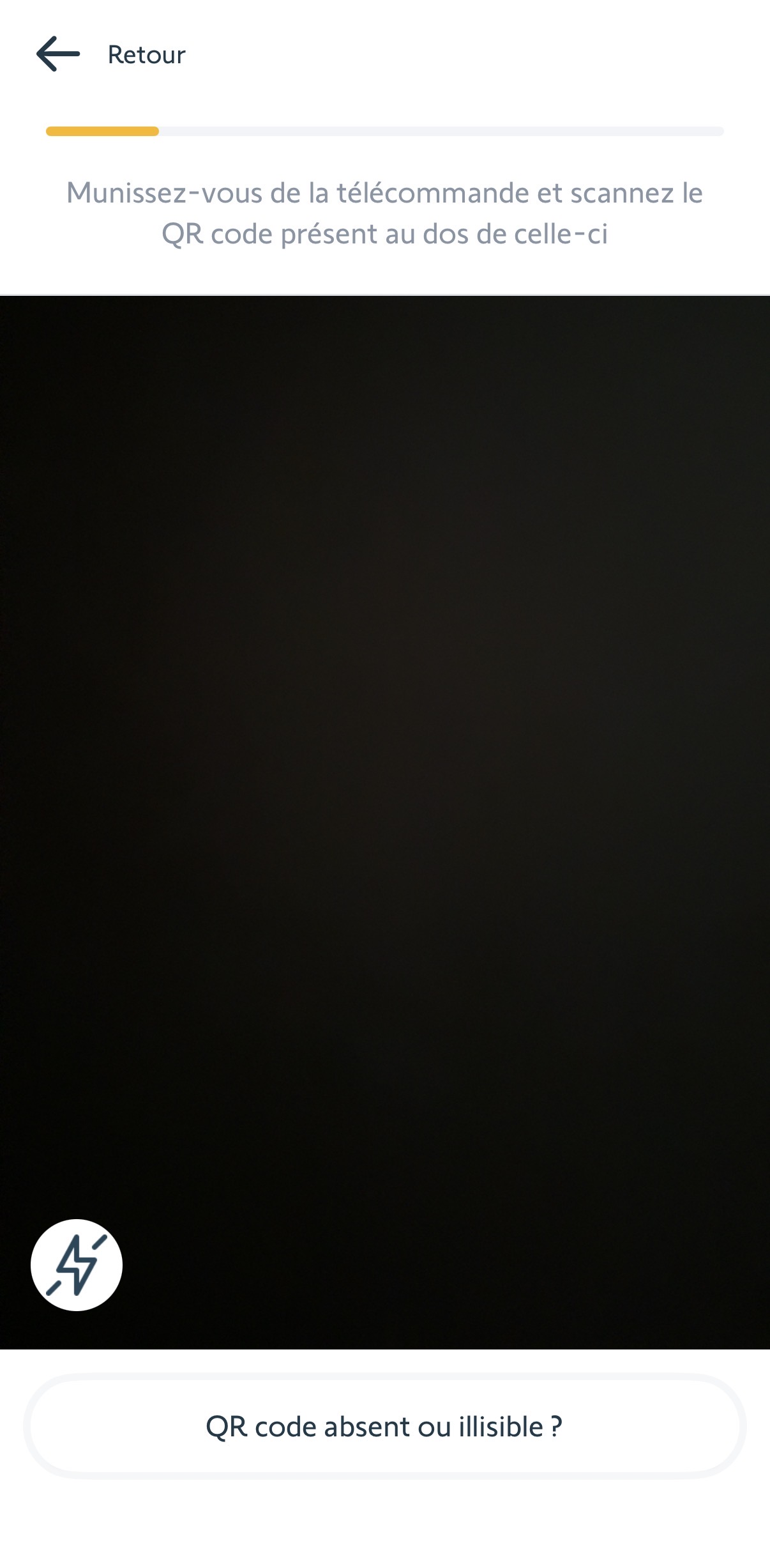

    J'ai suivi les même étapes que la dernière fois, j'ai scanné le Qrcode derrière ma télécommande Smoove mais la recherche ne donne rien.
    La première fois, l'app me demande si j'ai une télécommande de centralisation (je n'en ai pas) ou une box domptique (pas à connaissance, à moins que le kit de connectivité en soit un, après tout il a le logo avec un "2")
    Peu importe ce que j'ai sélectionné dans tous les cas je suis redirigé vers le support !
    Auriez vous une procédure à me partager pour ajouter mes 2 volets dans l'application svp? Merci d'avance

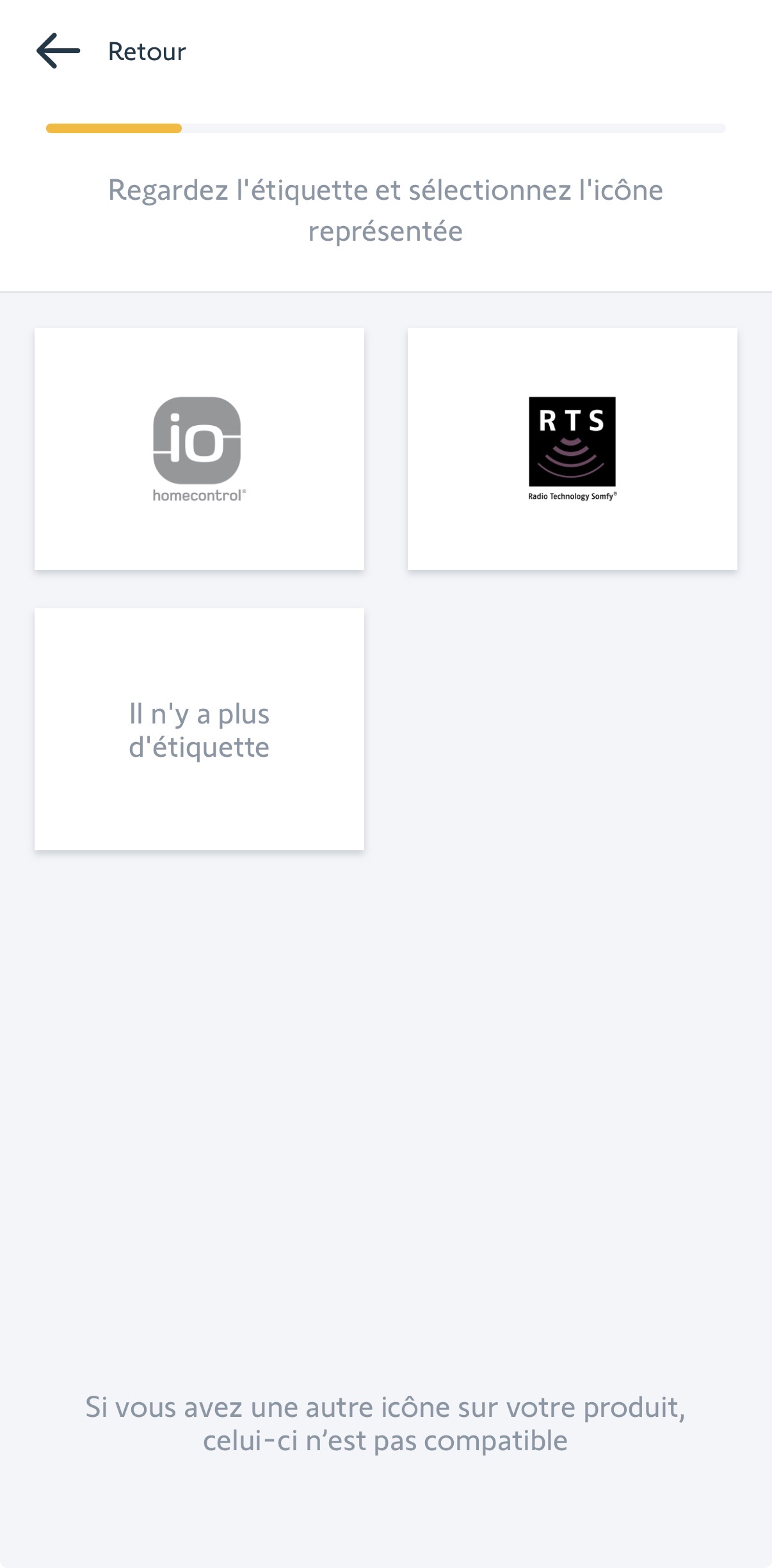

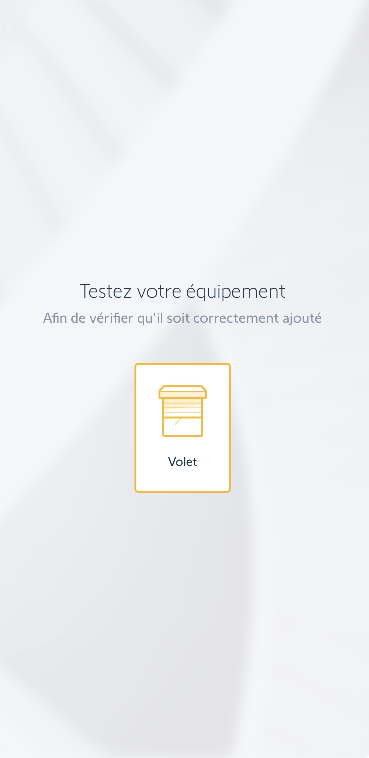

    J'ai essayé à nouveau, avec quelques améliorations, mais sans succès:
    Lors de l'ajout d'un équipement, après sélection de Volets > Smoove, l'appareil photo s'ouvre pour recherche de Qrcode, si je scanne le QRcode la recherche se fait avec l'IO , comme vous dites. Je sélectionne donc "QRcode absent ou illisible" puis je sélectionne RTS.

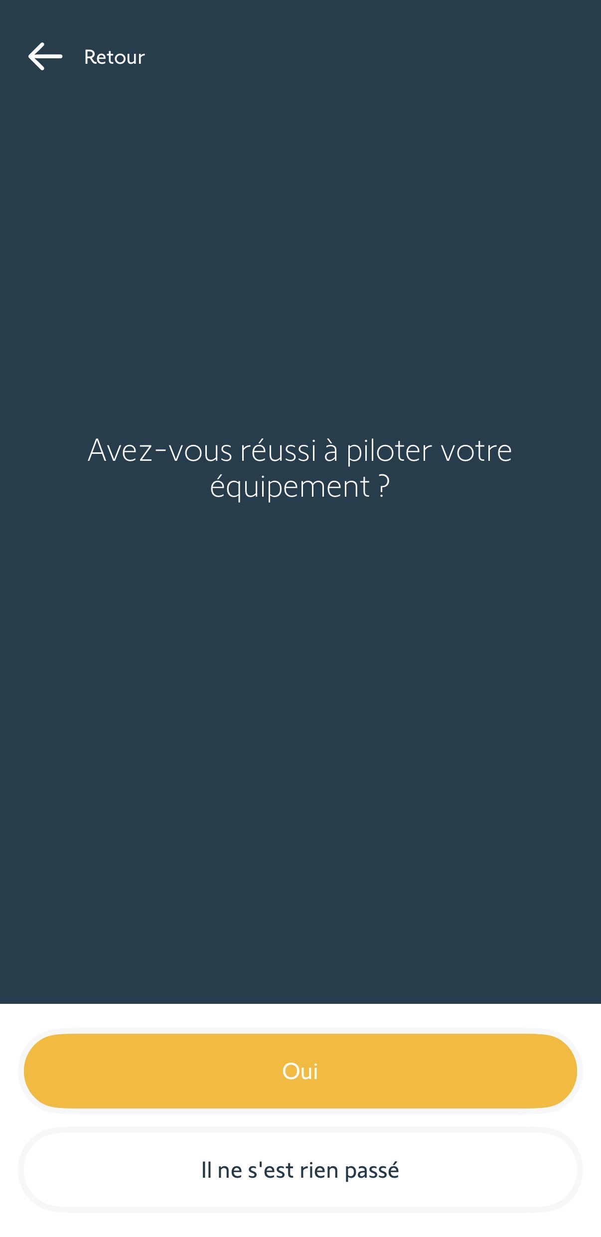

    La recherche fonctionne et trouve bien mon volet, mais lors du test aucune action d'ouverture ou fermeture ne fonctionne.
    Au bout d'un second échec je suis à nouveau redirigé vers le support...
    Je n'avais pas fait tout cela la première fois, j'avais juste scanné le QRcode et ajouté mon appareil, et le test avait fonctionné du premier coup. Je ne vois pas pourquoi ça ne fonctionnerai pas maintenant, ça devient pénible...

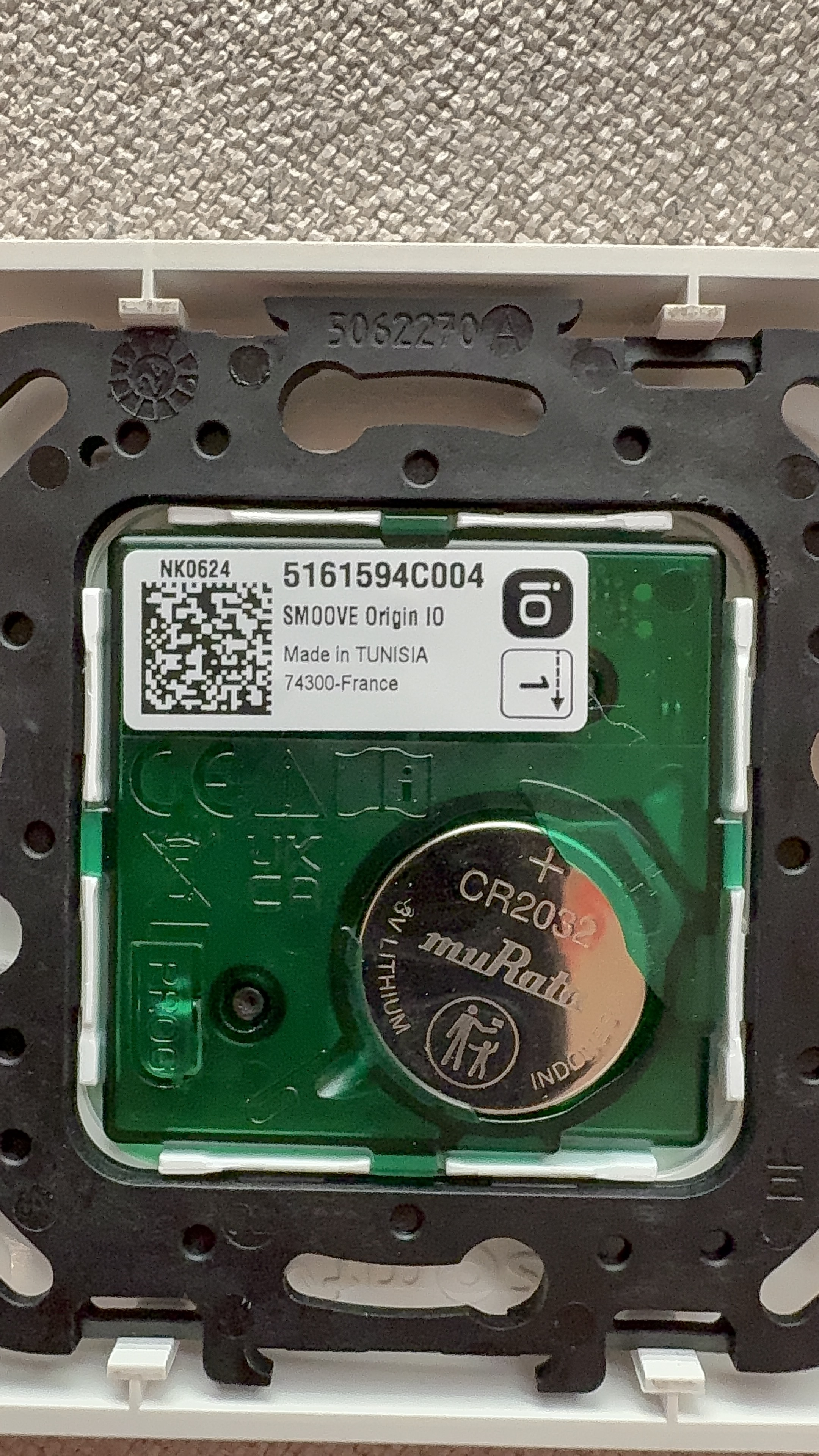

    Votre télécommande en photo est une télécommande IO. Si votre volet est en RTS, ça ne peut pas marcher !

    Désolé j'ai fait une typo dès le départ: je possède des volets RMS* 1700 et non pas RTS 1700... la réf: https://amzn.eu/d/fCmxKGb
    D'accord que ça ne fonctionne pas si je fais la recherche pour RTS, je comprends.
    Mais dans ce cas pourquoi ça ne fonctionne pas non plus en IO? Lorsque je scanne le QRcode il n'y aucun appareil trouvé (cf mes photos dans mes précédents postes)
    Que faire svp?
