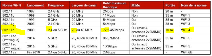

    Pouvez vous faire un test de débit du wifi 2.4.
    Attention par défaut votre smartphone va se connecter sur le wifi le plus rapide. Le mieux est de couper les autres wifi le temps du test.
    Le Wifi 2.4 ne peut pas excéder 72méga voir tableau des normes ci joint
