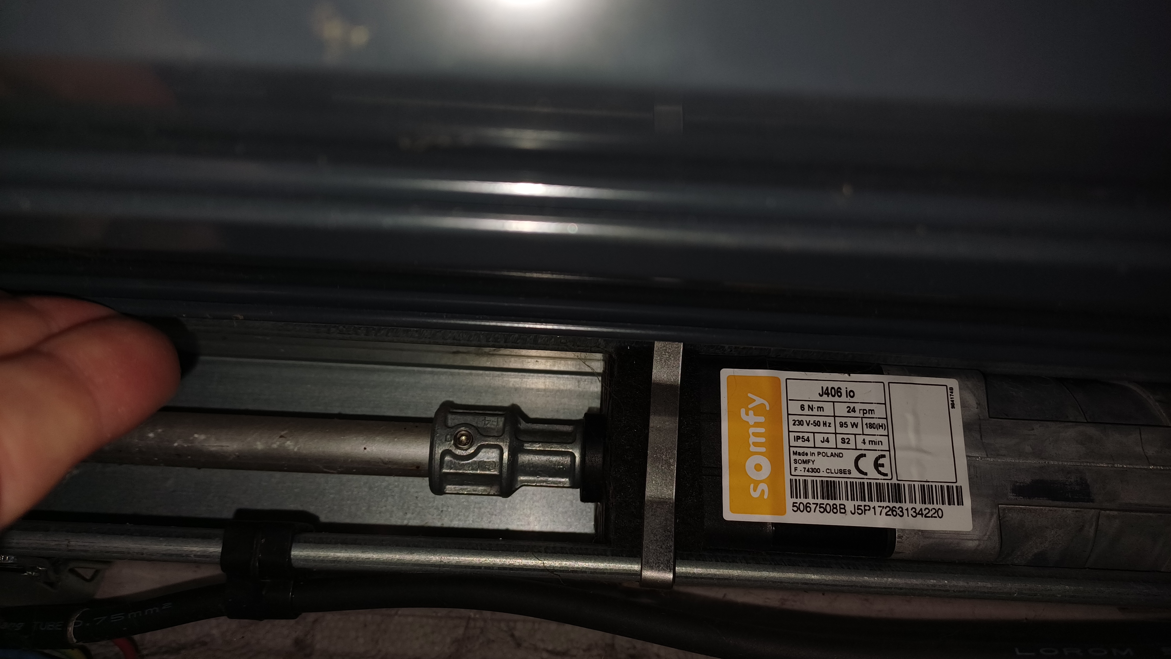

    Je vous joins la photo du moteur du volet :

    Bonjour Sébastien,
    Il semble que ce moteur soit verrouillé par une clé Io.
    Il va falloir le remettre à zéro afin de l'appairer à Tahoma.
    Je vous conseille de contacter l'installateur.
