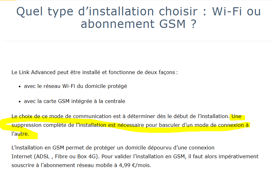

Impossible de connecter la link advanced depuis que l’abo gsm est arreté . Je veux passer en wifi mais impossible de connecter le boîtier : Mac 0076B10F92F0

    J’ai supprimé mon ancien compte
    Avec tous les équipements connectés à la link
    Maintenant plus moyen de reconnecter le tout
    Bonsoir Abdel
    je vous ai donné la FAQ pour repasser en wifi.
    Si vous avez supprimé le compte Somfy avant de supprimer le Link dans l'application comme c'est indiqué, vous avez tout bloqué.
    Plus qu'a attendre l'aide d'un Yello.
