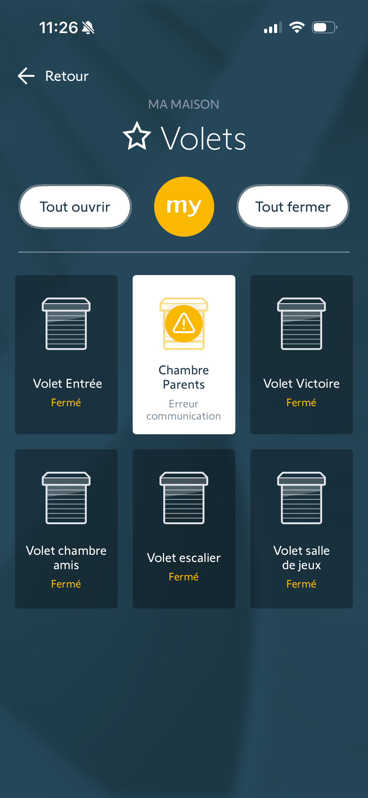

Depuis l’intervention d'un technicien somfy (reparstore) le 9 avril durant laquelle j'ai ajouté une télécommande IO sur le volet concerné, j'ai en permanence une erreur de communication dans mon appli Tahoma.
Il monte et descend correctement avec l'appli et la télécommande mais cette erreur est très gênante car à première vue lors des connexions elle suppose qu'il y a une défaillance.J'ai lu les différents conseils qui demandent de bouger la box, mais c'est un non sens, ni mon volet, ni ma tahoma n'ont bougé d'1 cm depuis cette intervention.

    de mon coté l'appli met toujours le volet en erreur de communication.
    Et dans l'appli Tahoma la tuile partenaire dédiée à Legrand est toujours sans effet, comme si elle n'était pas cliquable.

    Sinon j’ai toujours l’erreur de communication sur mon volet et elle ne disparait pas.
    Vous la voyez aussi de votre côté ?

    Concernant le volet si le défaut persiste il faudra le remettre à zéro et l'appairer de nouveau à la box.
