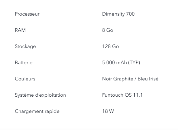

    J'ai un tel VIVO Y72 5G qui passe bien en bluethooth sur mes autres appareils, et une box Orange Livebox 5 (reinit usine par moi meme il y a qq jours)

    Pour le smartphone il n'utilise pas ANDROID mais une version allégée Funtouch OS 11,1
    L'application Somfy n'est pas certifiée sur cet OS. Il est possible que le problème vienne de là.
    Les applications Somfy ne sont cerifiées que sur ANDROID et IOS
