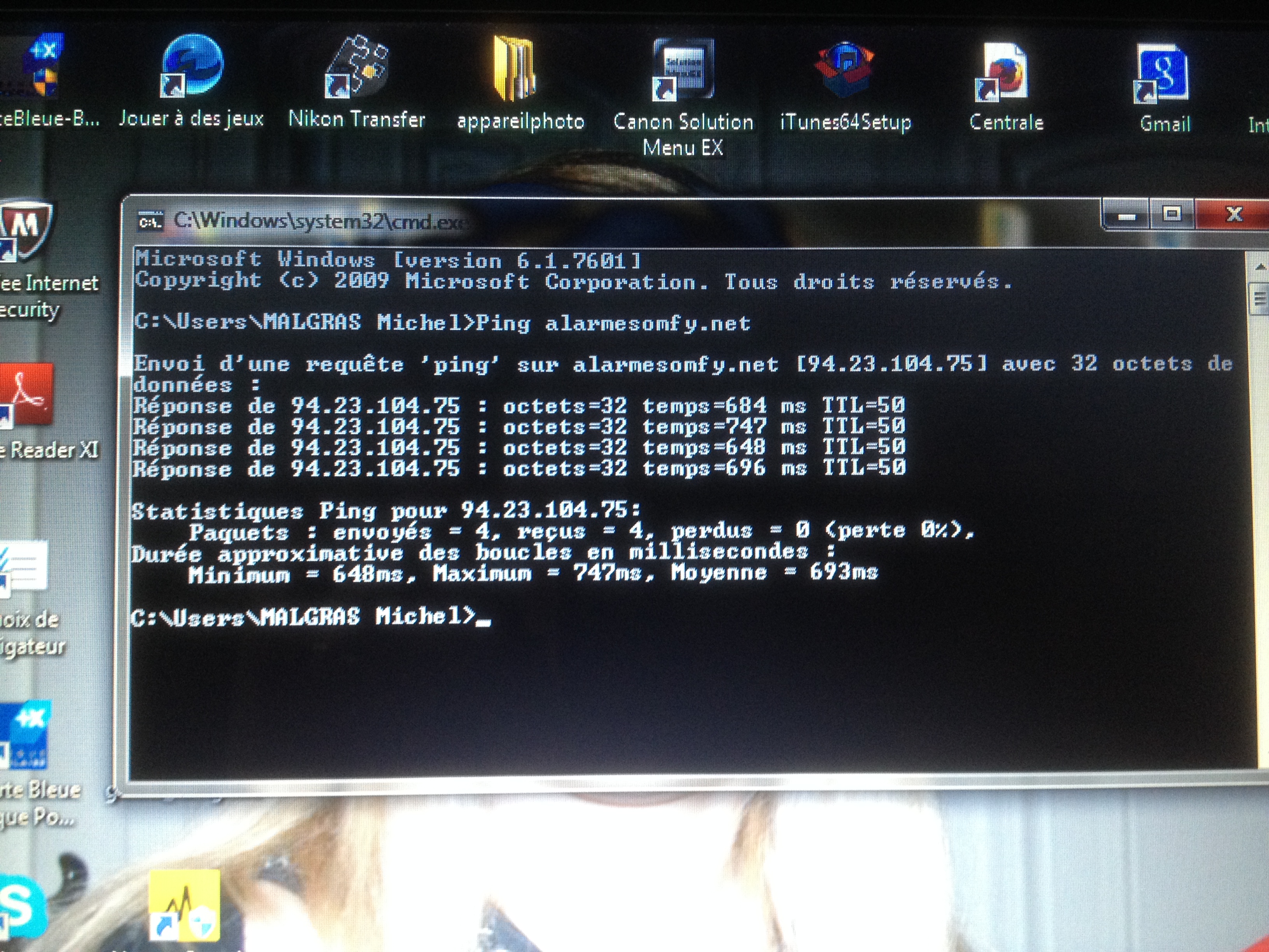

    Bonjour Michel,
    Je suis désolée les pings que vous avez fait sont sur la centrale.
    Il faudrait recommencer en tapant bien: Ping alarmesomfy.net
    Merci.

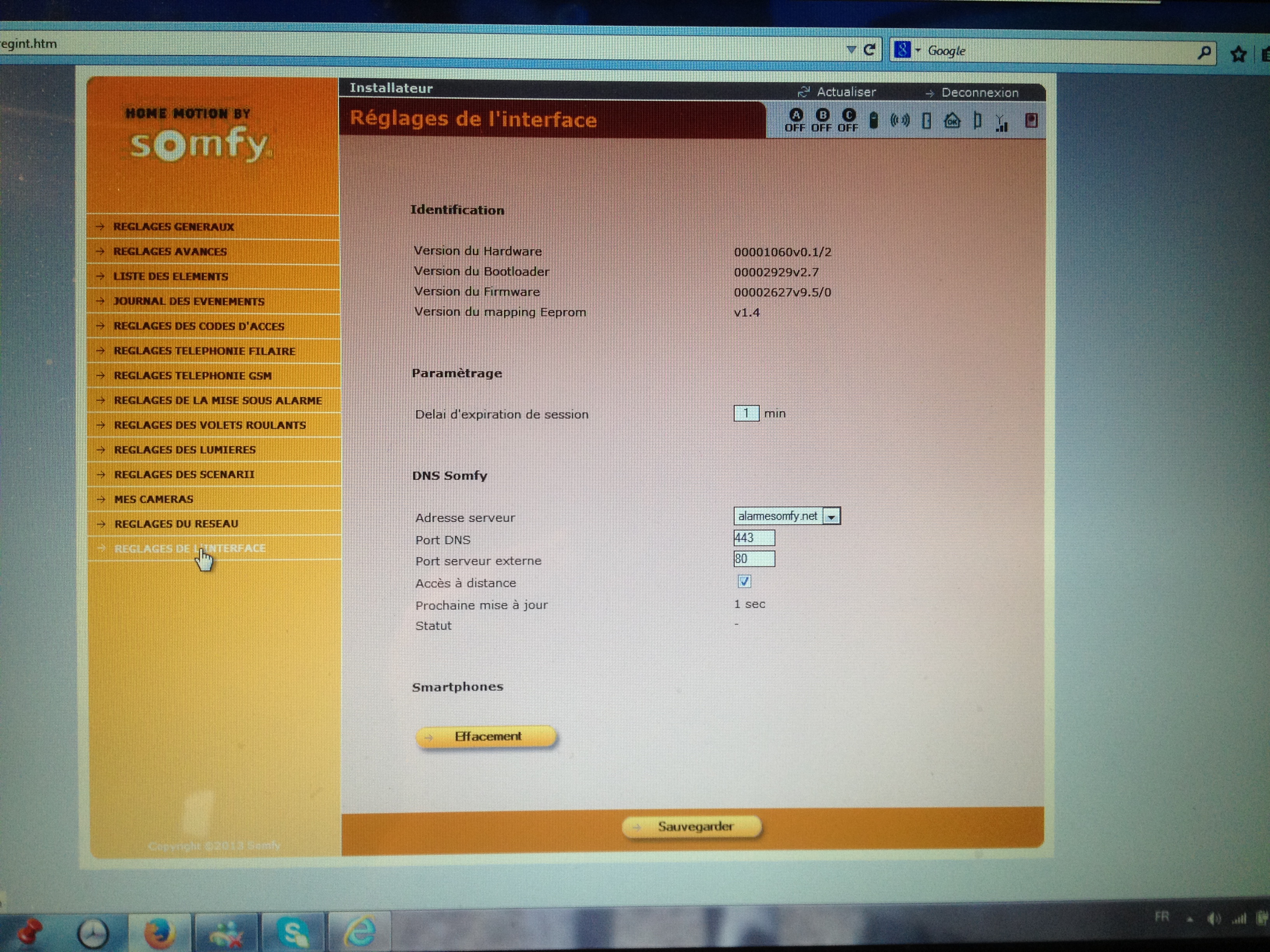

    Il va donc falloir procéder à la vérification des DNS (fichier ci-joint) et vérifier aussi que la case "accès à distance" dans "réglage de l'interface" est bien cochée.
    Vérification DNS

    Bonjour Michel,
    Pourriez-vous modifier dans "réglage de l'interface", le Port DNS qui est actuellement à 443 et le passer à 80.
    Merci.

    Bonjour Gladys
    Dans le réglage de l'interface, j'ai passé le port DNS à 80 au lieu de 443, et j'ai toujours le même problème

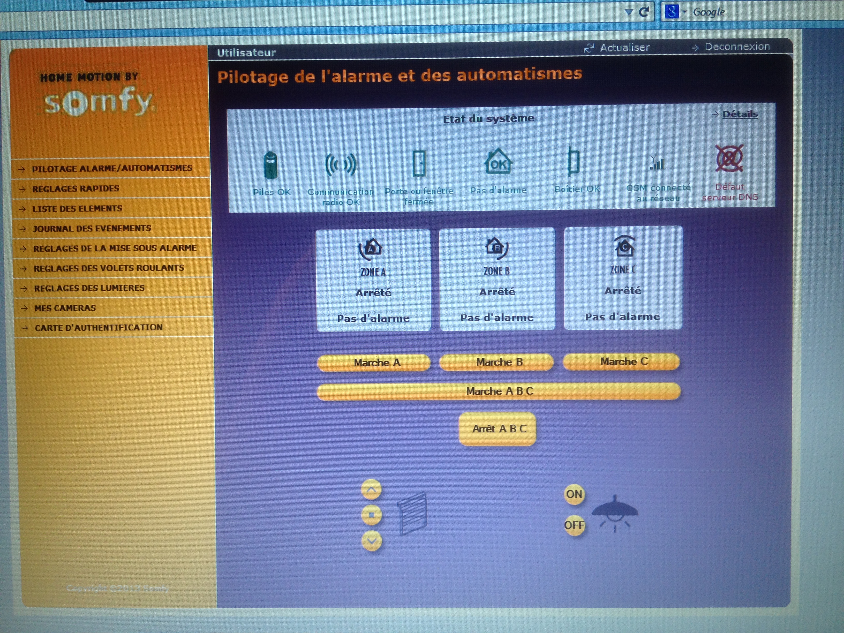

    Gladys
    Je viens de réessayer
    En mode utilisateur
    Page pilotage de l'alarme et des automatismes
    Etat du système, tout est OK
    sauf @ qui est barré en rouge
    En dessous est indiqué "Défaut serveur DNS"
    Ne fonctionne toujours pas

    Bonjour Michel,
    Pouvez-vous m'indiquer si vous arrivez à prendre des photos?
    Enfin, pourriez-vous me faire une copie d'écran où vous avez @ barré.

    Bonsoir Gladys
    Je n'arrive pas à prendre des photos, il y a simplement la live caméra qui fonctionne en direct
    Je vous joins la copie d'écran avec le @ barré

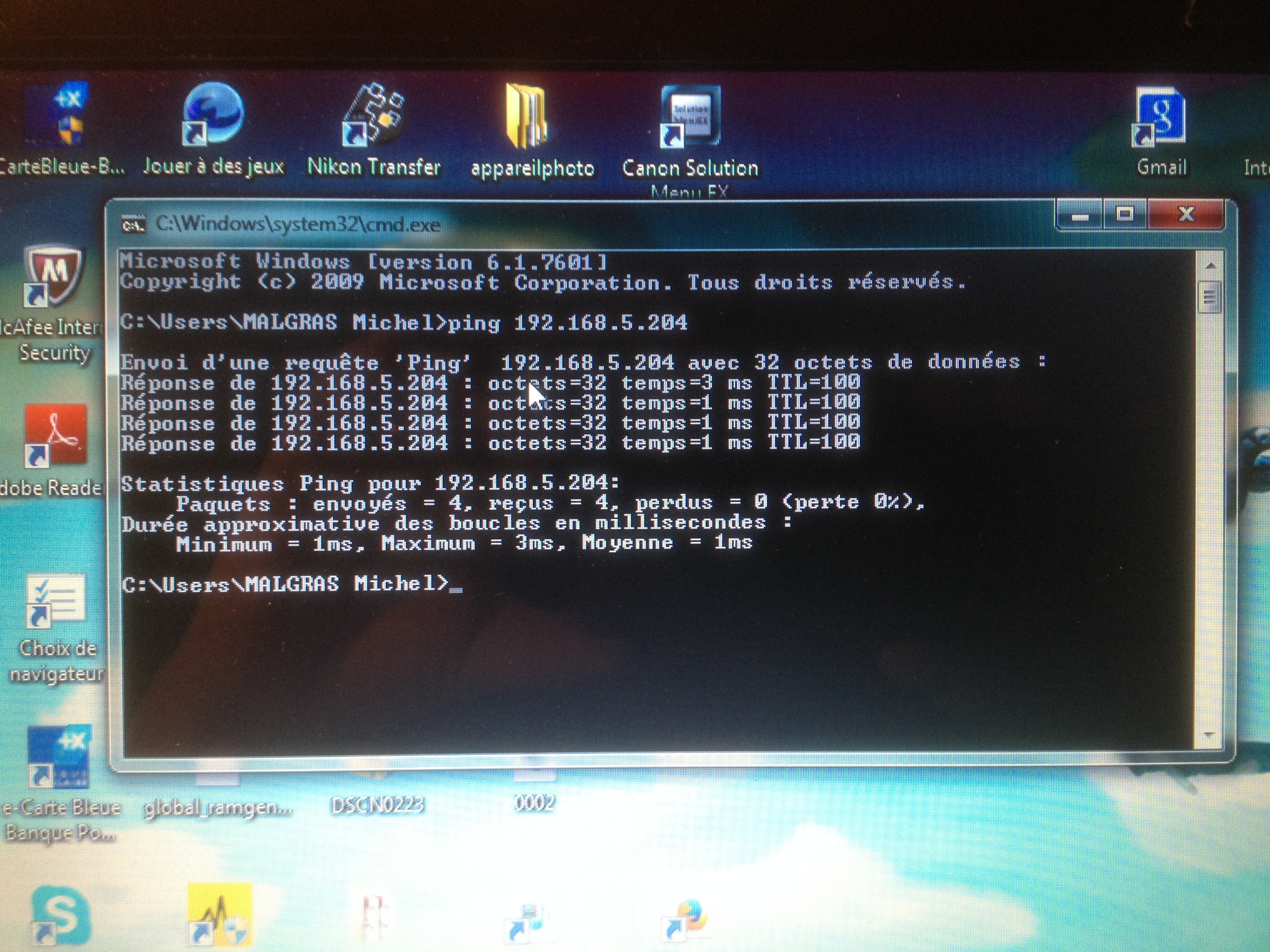

    Suite à une réponse de notre service support, il y aurait donc quelque point à vérifier:
    1) Vérifier les câbles Ethernet (centrale et caméra)
    2) Essayer de changer de prise RJ
    3) Faire un test pour pinger la caméra

    Bonjour Gladys
    J'ai vérifié les points que vous m'avez demandé de faire (câbles Ethernet (centrale et caméra)
    J'ai fait le test pour pinger la caméra (ci-joint photo du test)
    J'ai acheté un switch, et j'ai branché caméra,centrale et modem)
    J'ai toujours la live caméra qui fonctionne, mais toujours pas de photos qui s'enregistrent !!

    Bonjour Gladys
    Je vous joins plusieurs ping du serveur somfy
    23/12 à 16h
    24/12 à 11h30
    24/12 à 15h15
    25/12 à 16h
    26/12 à 14h
    Merci et bonnes fêtes de fin d'année

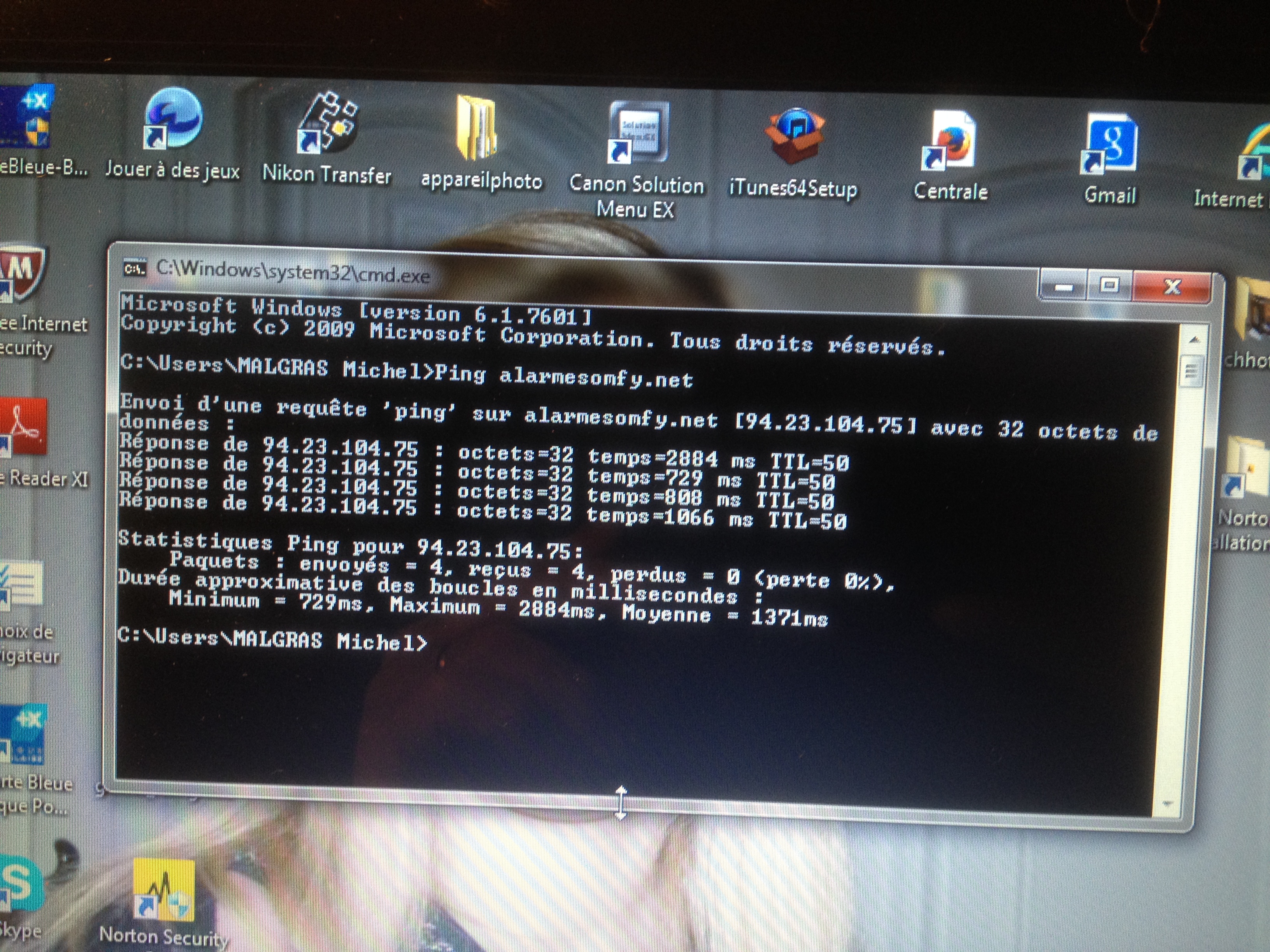

    272 / 750
    Bonjour Gladys
    Je vous joins 4 pings : 7/1/2015 14h30
    8/1/2015 10h30
    8/1/2015 13h00
    8/1/2015 17h30
    Depuis que j'ai installé le switch, en installateur et en utilisateur, je n'arrive plus a avoir accès à la centrale (Echec de la connexion sécurisée)
