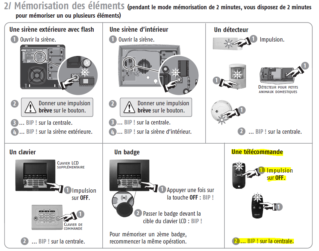

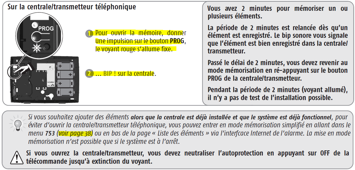

    Pour moi, il faut faut soit faire un prog (2s) sur la centrale ou ouvrir sa mémoire à l'aide du clavier (cf mon premier post).
    Puis faire un PROG bref sur la KEYTIS
    Et pour finir, faire un appuis sur OFF de la KEYTIS et ça doit être bon.

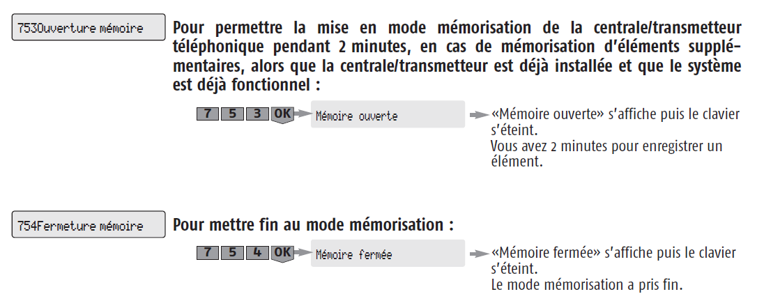

    J'ai bien vérifié que l'alarme était ouverte (sur 1) IO dans le menu 9978.
    J'ai bien ouvert l'alarme à la reception via l'interface web.

    J ai donc reussi a appairer la keytis io de la maniere suivante:
    En ouvrant la memoire par la console web les 2 voyants prog et io rouge sont fixes dans la centrale.
    En appuyant 2s sur prog le voyant s eteint et il ne reste plus que le voyant rouge et vert io.
    L appairage de la keytis se fait ensuite correctement.

    @ Betrand vous pouvez le faire directement sur la centrale en lieu et place de l interface web, la soltuion fonctionne t elle pour vous donc?
