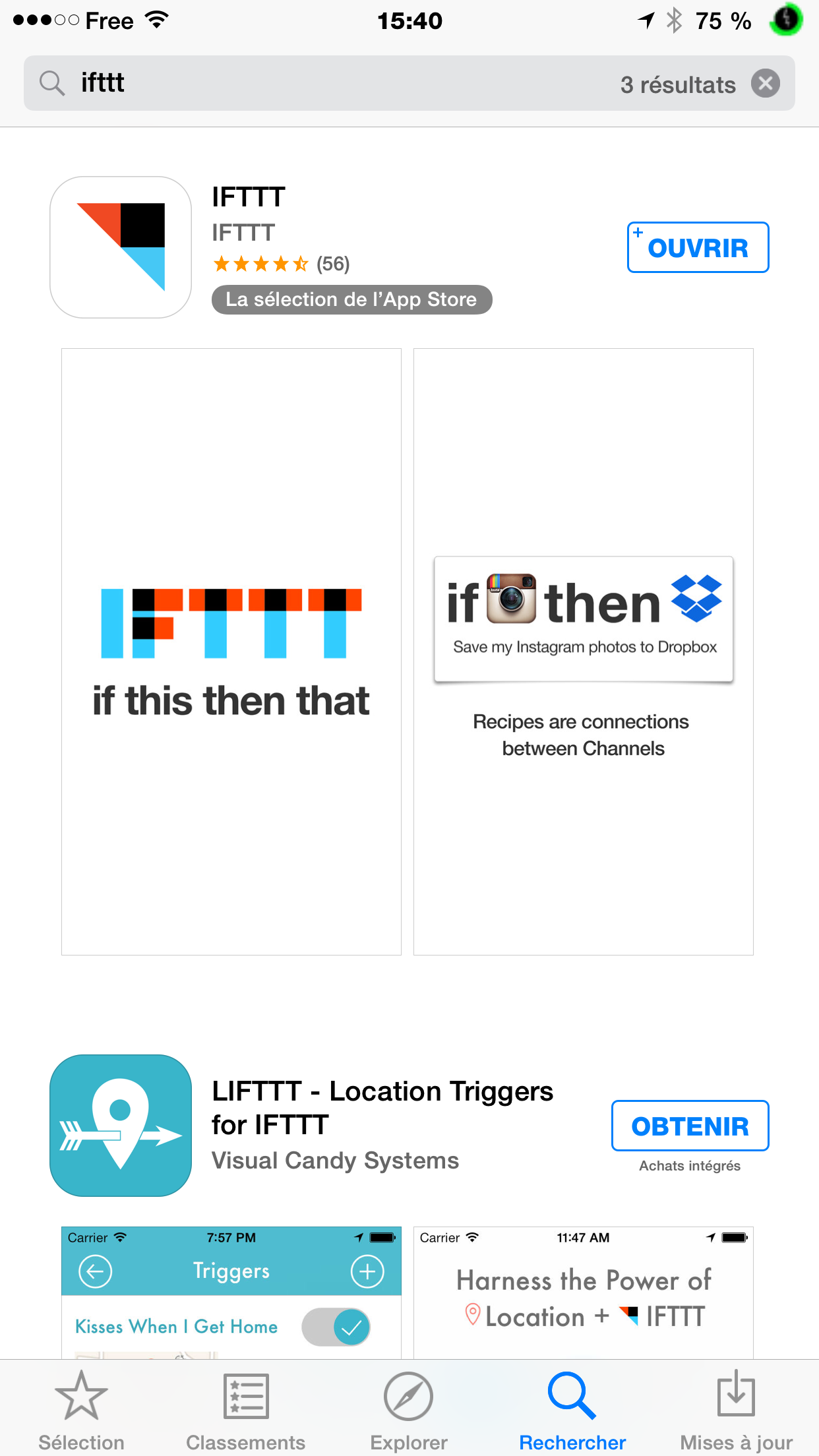

    bon tout d abord il vous faut obligatoirement une adresse GMAIL donc modifier votre adresse mail dans la somfy box ou tahoma puis nous allons utiliser le même principe que pour les ampoules HUE de chez Phillips.
    ceci marche pour l iphone car c est celui que j utilise .
    Sur apple store télécharger 2 applis
    1/ IFTTT photo 1 prenez exactement celle ou il y a ouvrir sur la photo
    2/pushover photo 2 prenez exactement celle ou il y a ouvrir sur la photo
    créer vos compte avec l adresse émail et mot de passe GMAIL attention cela ne fonctionne pas avec une autre adresse que gmail.
    lorsque vos compte sont crees vous allez sur IFTTT
    et la ce sont des scénarios tel que IF et THEN
    donc en gros si je reçois un mail je veux qu il soit envoyé par sms
    il va falloir créer1 ordre à IFTTT
    la premiere ligne sur la 3 eme photo
    prenez exactement les meme images
    pour creer l action il faut cliquer sur plus
    puis se balader pour l enveloppe gmail
    donc IF puis sur le sms donc THEN
    il vous sera demander d activer votre téléphone portable , entrez votre numero a vous .
    une fois cela fait il faut activer
    l adresse de reception d alerte
    celle qui vous previens par mail tahoma.alerts-no reply
    recopier la meme adresse sans erreur
    allez dans la ligne trigger sous email adresse
    inserez l adresse tahoma
    tapez sur update et le tour est joué
    lorsque vous aurez une alerte mail vous aurez l alerte sms
    ceci est valable pour les notifications il faut justa changer l icone du sms .
    vous pourrez bientot aussi lors d une alerte tahoma faire appeler une personne automatiquement
    ce n est pas compliquer a faire 30 mns maxi si vous ne connaissez pas le système.
    mais cela marche réellement , en cas de problème j essaierai de vous aider
    cordialement
