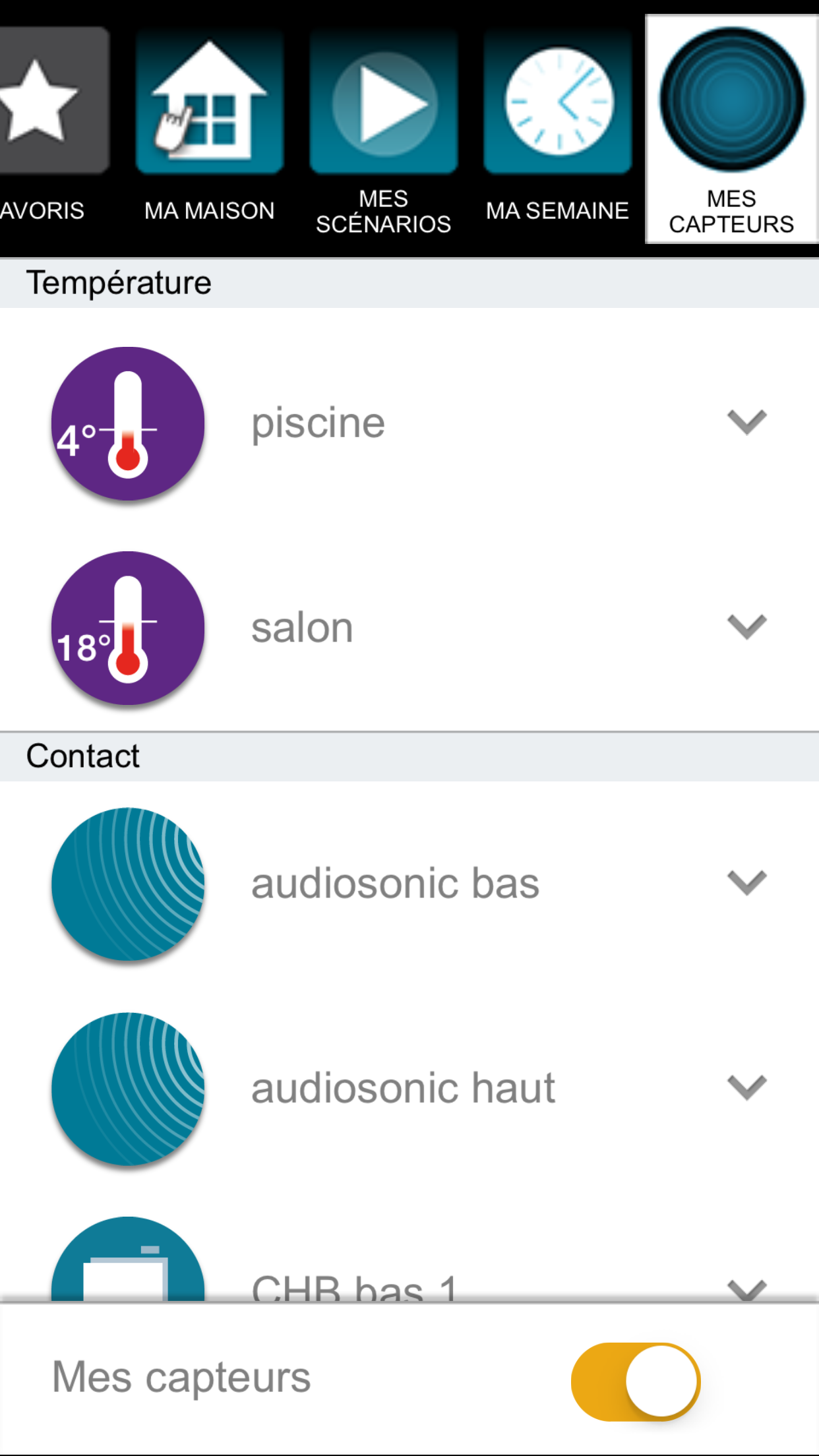

    Pour "domotiser" la gestion de mon aquarium, cela fait quelque tps que je cherche un sonde de temp étanche compatible Tahoma (introuvable pour le moment) Votre astuce de bricolage (thermomètre version Patrick E) depuis le capteur Tahoma devrait me convenir.
    Votre avis svp, par avance merci

    cela marche bien dans ma piscine depuis mai

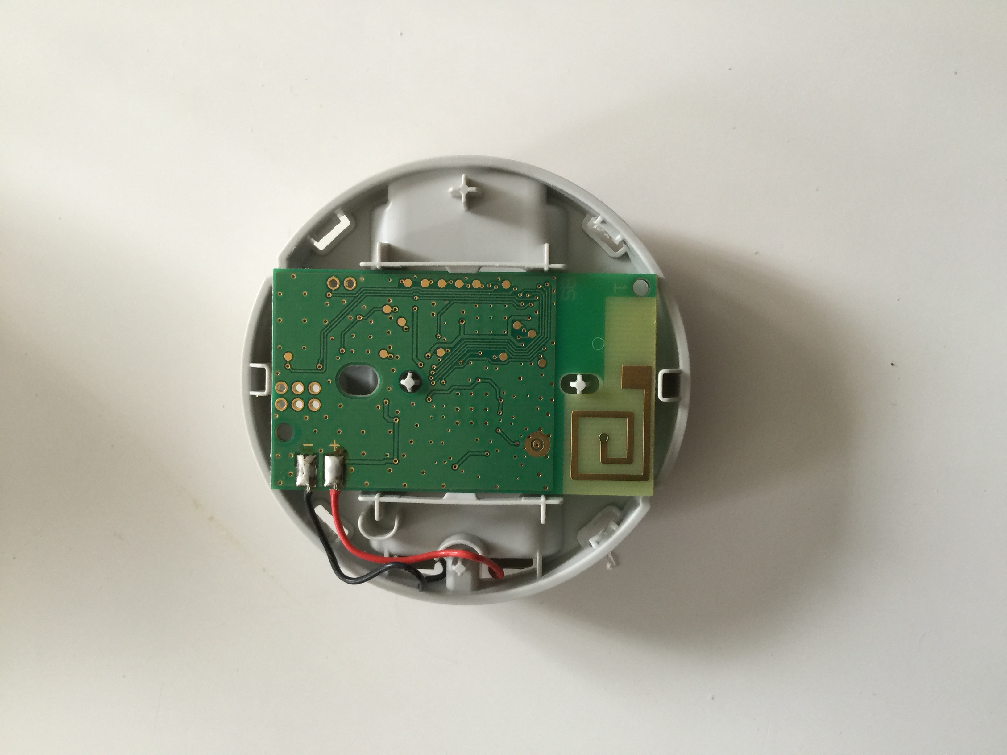

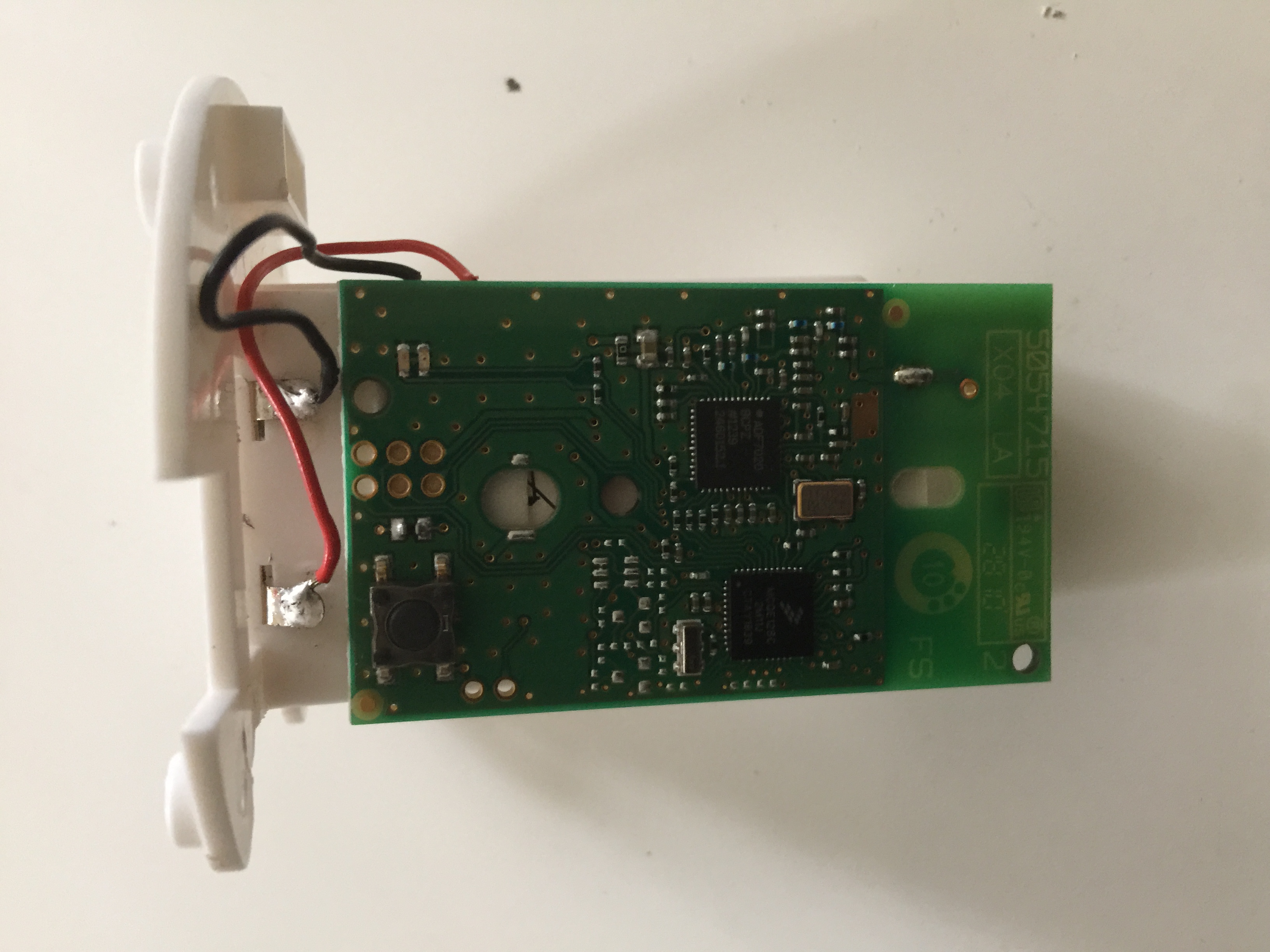

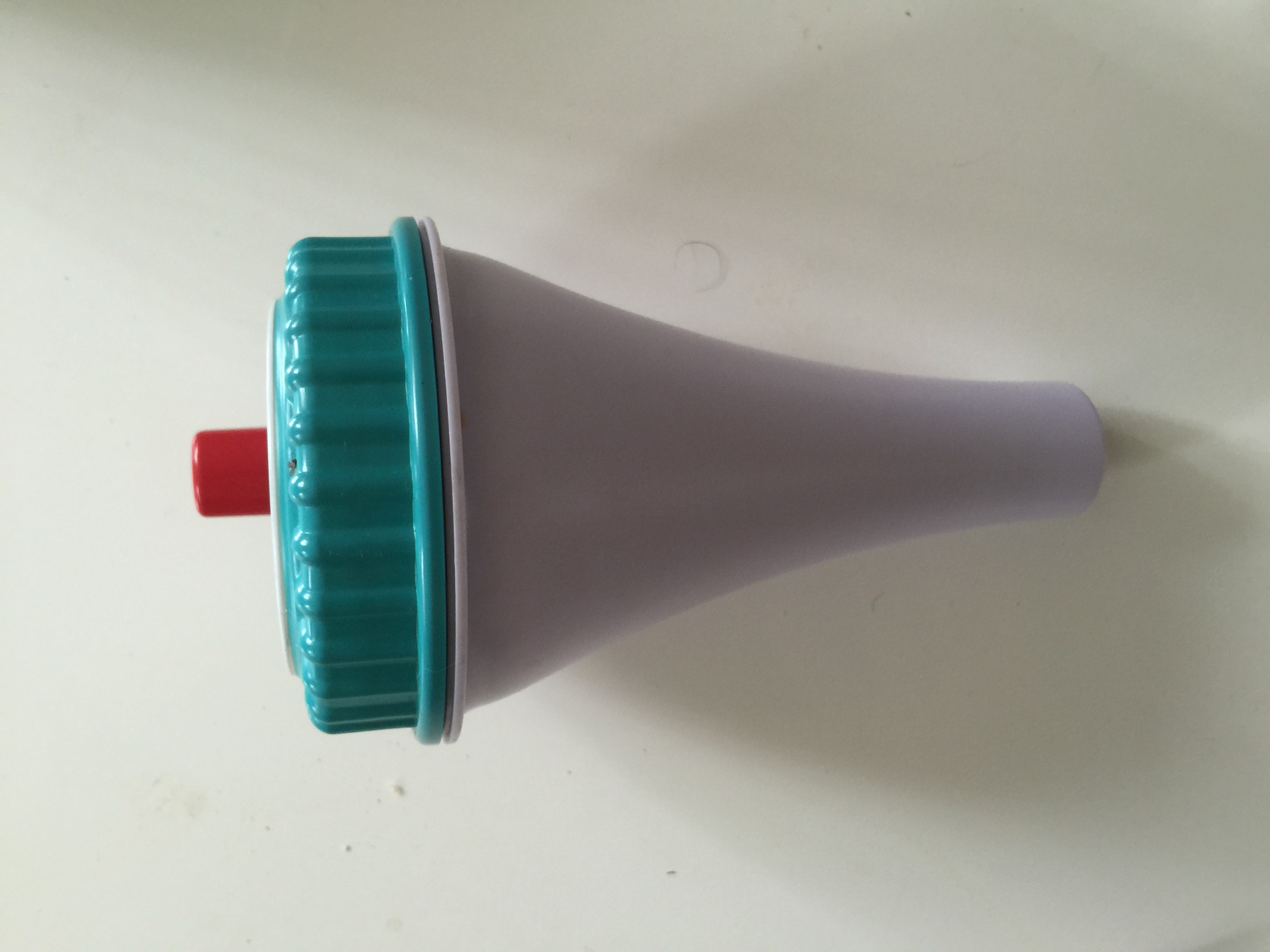

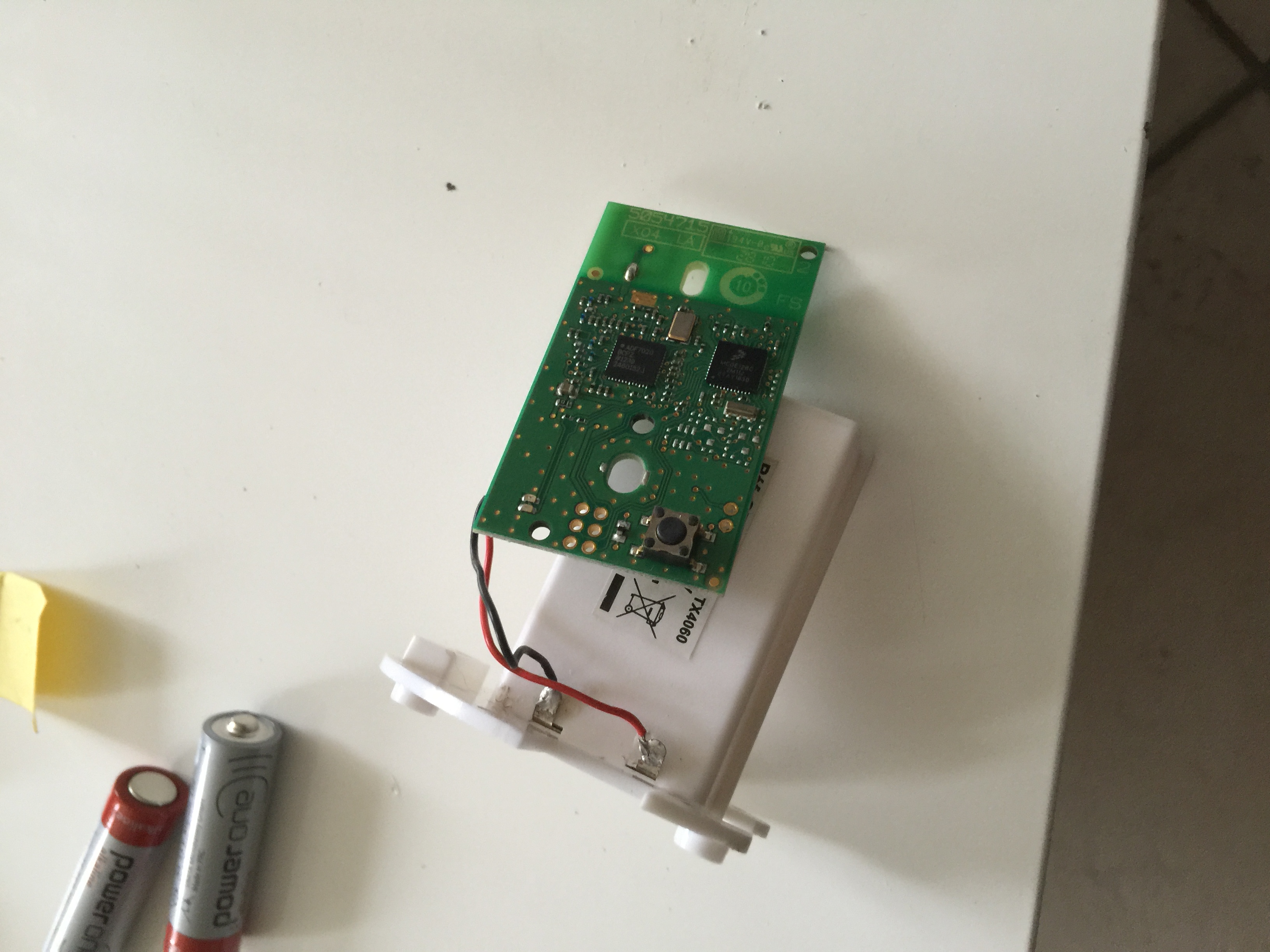

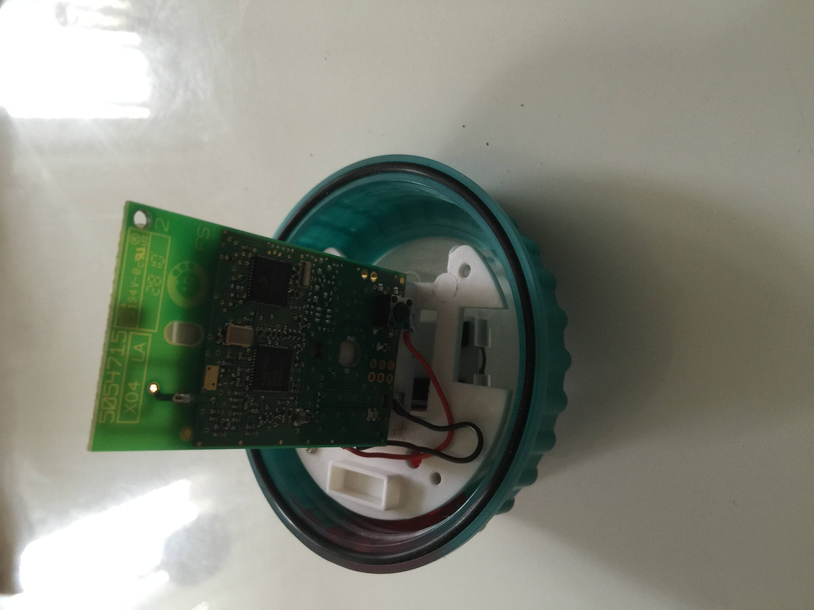

    achat d'une sonde de piscine inovalley SP 04
    achat d'un capteur Somfy Thermis Io
    Démontage du capteur Somfy
    Ouverture de la sonde Invalley
    La tension des 2 capteurs est identique donc vous allez réutiliser le bloc piles de la sonde Inovalley (2 petites soudures a faire en respectant les polarités)
    Dans la sonde Inovalley, il y a tellement de place que vous pouvez ajouter le capteur Somfy sans rien enlever.
    Vous refermez le tout et c'est fait !

    Merci beaucoup Patrick E.,
    je m'y attèle prochainement. J'ai commandé les composants, reste à mettre en œuvre à réception. Je vais le coupler au micro-module on/off et à une programmation pour réguler le temps de filtration en fonction de la température de l'eau.

    merci,
    voilà c'est fait. Pour info, j'ai maintenu les deux sondes, ce qui permet de maintenir l'affichage digital de la temperature dans le bassin. A voir si les piles tiendront une saison à chaque fois. Me reste à tester maintenant avec les scenarios. Mais je ne vois pas de raison que cela ne fonctionne pas. Merci pour l'entraide !

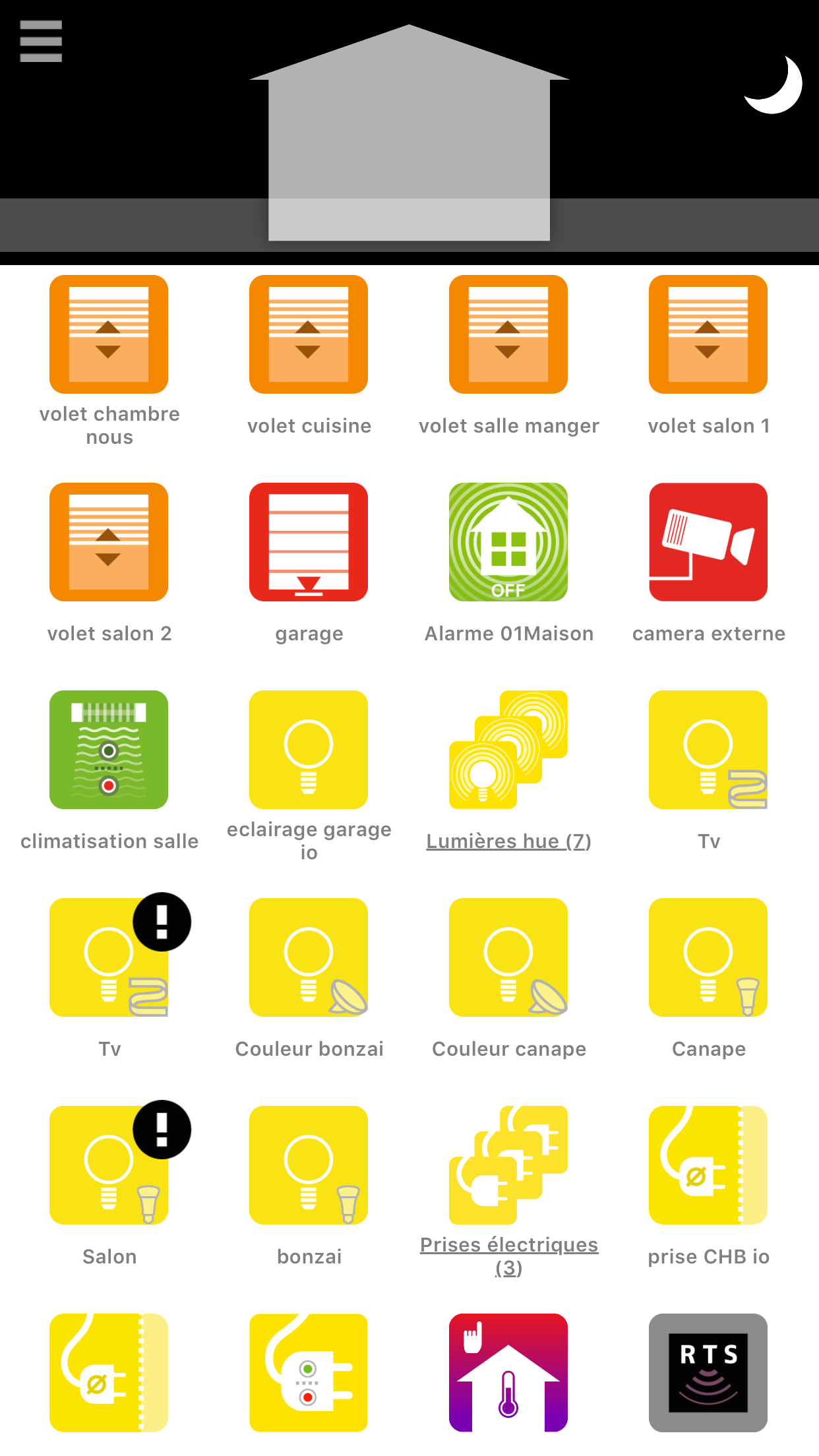

    Bonsoir concernant le climatiseur oui j ai solutionne le problème différemment
    J ai connecte une clim airton de chez Brico
    La télécommande n a que le on off mais est couplée à un Thermis sur un scénario et cela fonctionne
    Patrick E.
    Patrick E.
    Patrick E.
    Voilà la photo de l appli Tahoma avec la commande
    Clim
    Vous pouvez aussi commander le rideau du rétro projecteur avec les volets et scénario lumière pour faire salle de cinéma

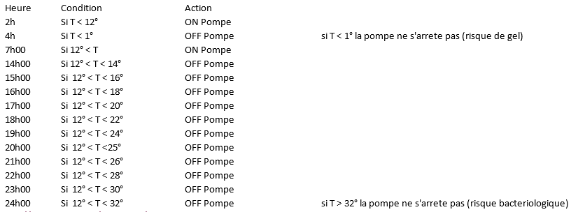

    Question destinée à Philippe H concernant le tableau excel " programation piscine"
    La colonne Heure de son tableau , c'est l'heure de d' éclenchement ou c'est le nombre d'heures où la pompe doit tourner en fonction de la température.

    ce sont les heures du programme
    La sonde marche, mais j'ai laissé tombé car je changeais trop souvent les piles de la sonde (ma piscine est loin de ma box, donc surconsommation)
    Philippe H.
    Philippe H.
    Philippe H.
    Bonjour Laurent
    Attention a 4h il faut programmer:
    Si 1°<T<12°
    Ci joint le fichier corrigé

    Bonjour, avez vous un retour dans le temps à nous faire sur cette création de sonde piscine, tenue des piles, étanchéité...?
    Philippe H.
    Philippe H.
    Philippe H.
    Je change la pille en début de saison pour limiter les ouvertures et la sonde est toujours étanche au bout de 4 ans.
    Attention lors de la soudure, la sonde supporte très mal si on la chauffe trop.
