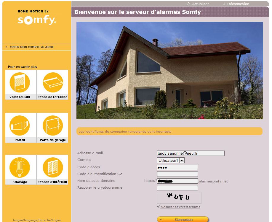

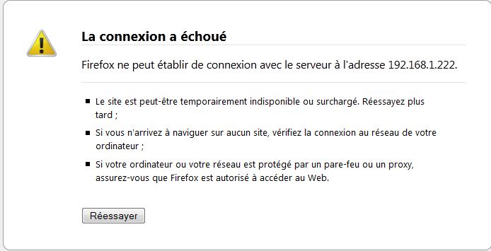

J'ai installé mon alarme RTC depuis 2 mois. Tout fonctionnait bien jusqu'à hier où à 5h du matin, nous avons été alerté par téléphone "coupure réseau". Depuis, impossible de se connecter à distance (tablette / PC) ou via l'adresse IP.
NB : la connexion internet fonctionne correctement tout comme l'alarme mais impossible de la piloter.
J'ai l'impression que notre centrale (N° IP ou XXX.alarmesomfy.net) "a disparu" et que je n'ai plus d'accès quelque soit le moyen (connexion impossible).
J'ai parcouru les réponses au FAQ mais je ne vois pas quoi faire à moins de de tout réinitialiser. Au-delà du problème j'aimerai comprendre...
J'ai mis en PJ quelques captures d'écran.

    Merci Robert pour le 1er conseil mais j'ai contrôlé le n° IP et j'ai désactivé le DHCP : sans résultat !
    Par ailleurs, je vais aussi vérifier l'état de ma Box car j'ai détecté hier soir une anomalie sur les appels téléphoniques sortants. J'ai supprimé l'erreur en rebootant malheureusement cela n'a pas eu d'impact sur ma centrale.
