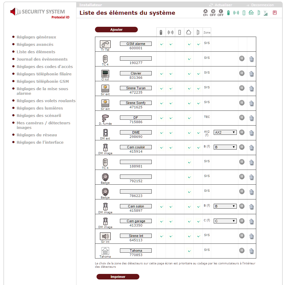

    Merci de votre suivi mais je n'ai pas la centrale/transmetteur dans la liste
    slts
    Bonjour Turan,
    Il est impossible qu'elle ne s'y trouve pas sachant qu'il s'agit du cœur système. Elle est toujours placée en premier dans la liste des éléments.

    Thomas,
    je vous ai mis la liste en pièce jointe
    Bonne reception
    Bonjour Turan,
    J'ai bien reçu vos copies d'écran, le problème semble venir du menu réglage du réseaux. Pourriez-vous dans un premier temps modifier les D.N.S. Primaire et Secondaire, pour mettre les adresses suivantes :
