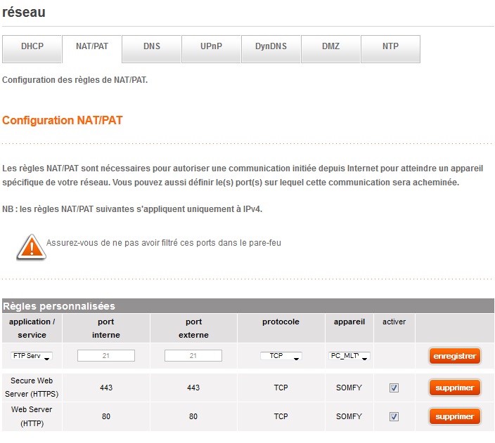

  • la redirection des ports 80 et 443 comme décrit dans la doc dispo sur le site

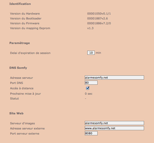

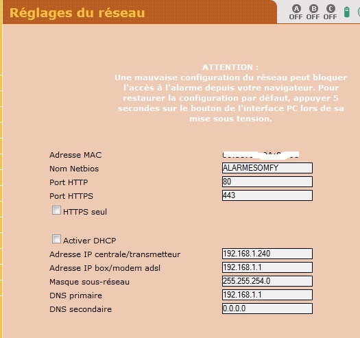

  • Je vous joins mes config centrale et livebox

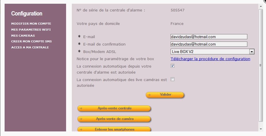

    Je viens de m’apercevoir que l'adresse IP indiquée sur la page de configuration (serveur Somfy, accés installateur, Modifier mon compte) correspond à l'ancienne adresse IP (locale) de la forme 192.168.0.xx.
    J'ai du la changer avec ma Livebox, mais la mise à jour de cette nouvelle adresse IP n'est pas enregistrée sur le serveur Somfy, ce qui pourrait expliquer mon problème d'accés distant.
    Question, comment mettre à jour l'adresse IP sur le serveur SOMFY ?

    • Les ports 80 et 443 sont bien ouverts dans la config NAT

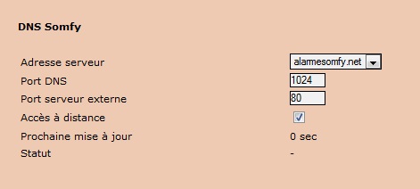

    Dans le menu "Réglages de l'interface" en compte installateur de l'interface PC de votre système d'alarme, vous avez modifié le port serveur externe pour mettre 8080, pourriez-vous remettre 80 s'il vous plaît.

    J'ai corrigé le port serveur externe en 80.

    De la même manière, les D.N.S Primaire et Secondaire sont inversés dans le menu "Réglages du réseaux" en compte installateur de l'interface PC de votre système d'alarme.

    Votre système d'alarme ne se met plus à jour car vous avez apportée un grand nombre de modification qui n'avaient lieu d'être. Par exemple, le port serveur externe que vous aviez mis à 8080, les D.N.S. Primaire et Secondaire qui étaient inversés, toutes ces modifications font que le système d'alarme ne communique plus avec le serveur.
