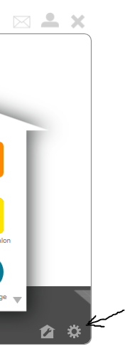

Après plusieurs essais ma Somfy Box ne reconnait toujours pas les télécommandes IO Homecontrol de mes volets roulants. j'ai appliqué la méthode de Gladys :
Allez dans la configuration
Puis "système io"
Cliquez sur "entrer" et renseignez le mot de passe "instal"
Puis cliquez sur "envoyer la clé de sécurité de l'installation" et suivez les étapes.
Enfin, faites la recherche de vos produits en cliquant sur "ignorer" lorsque l'on vous demande la télécommande que vous possédez.
Voir copie PJ
Merci pour votre aide

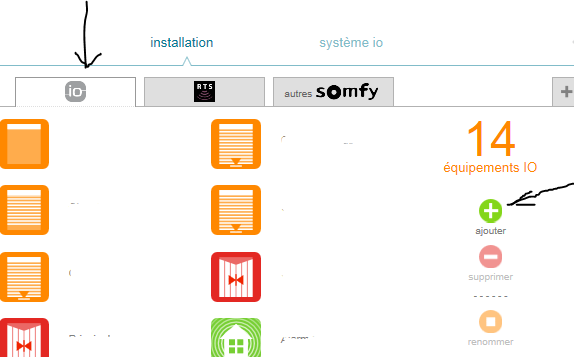

    Je ne connais pas l'interface de la somfybox, mais en allant sur le même menu que pour rajouter des VR, maintenant que la mise à jour est faite, je suppose que vous trouverez la situo IO pour ajouter 1 volet (dans le menu standart, pas dans le menu IO). Attention, l'aspect visuel de votre tc risque fort d'être différent de celui à l'écran mais peu importe. Essayez donc comme ça.

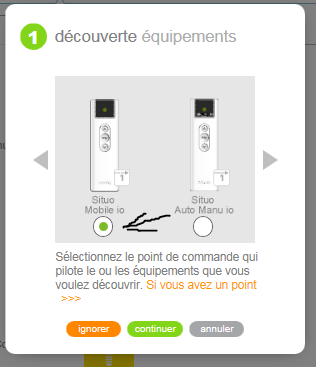

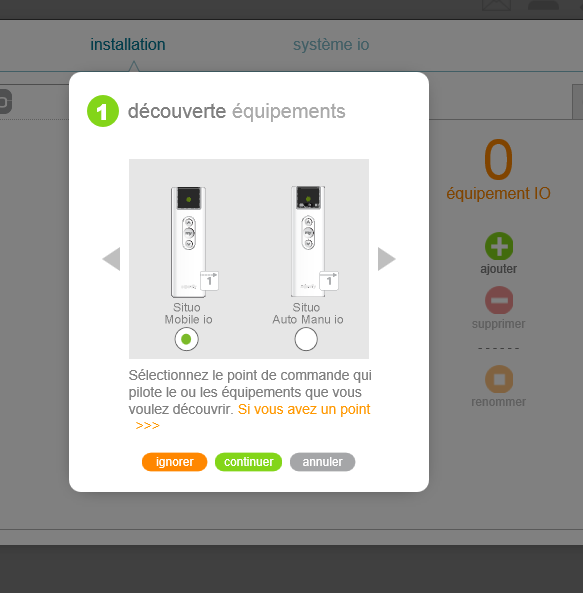

    Quelle(s) télécommande(s) avez-vous ?
    Jean-françois F.
    Jean-françois F.
    Jean-françois F.
    108 / 750
    Sur les boites il est indiqué :
    Situo Mobile IO pure ref 1800112C
    IO Homecontrol*
    Précision il y a à coté de IO dans un carré une flèche discontinue avec le chiffre 1.
    J'ai 7 télécommandes pour chaque volets roulants + 1 centrales pour tous. Volets installés par un professionnel avec la véranda.
    Merci pour votre aide.

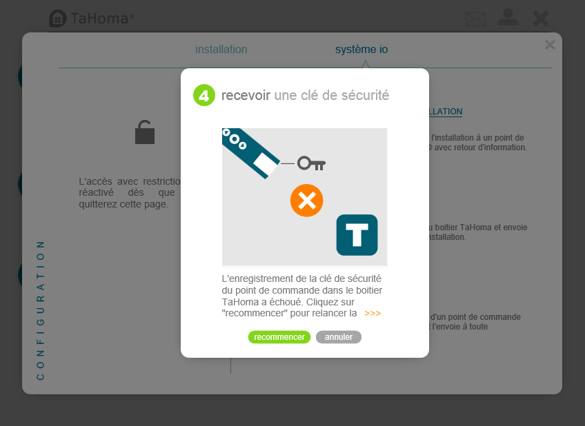

    J'ai essayé la clef a été générée ensuite j'ai tenté "recevoir une clef.." et "envoyer une clef.." mais pas de succès. Je galère sur une installation qui se dit simple.

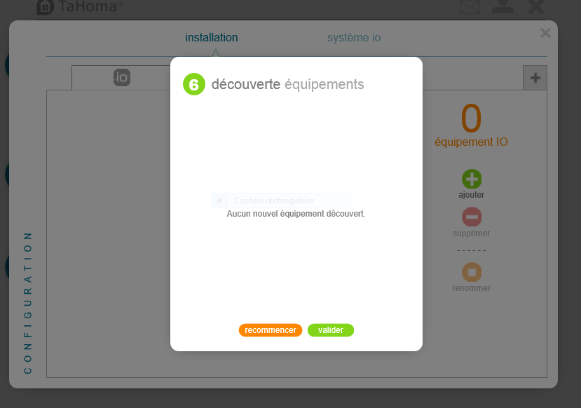

    ah nous avançons les bonnes télécommandes s'affichent mais il me répond que l'identification des équipements io-homecontrole a échoué.
    Merci Sébastien pour ton aide mais comme tu vois je ne suis pas arrivé au bout de ma peine.

    Si la situo io est une "1W" c'est plus simple il suffit effectivement d'associer.
    J'espères que vous n'avez pas d'équipements io "2W" sinon vos différentes manips dans le menu IO ont du mettre un sacré bazar...

    Bonjour Jean-François,
    Si vous n'avez que des Situo IO, mais que l'enregistrement ne fonctionne pas, cela signifie que vos moteurs possèdent déjà une clé, il faudrait donc soit faire ré-intervenir votre professionnel, soit réaliser vous même la remise à zéro et reprogrammation de chaque volet en suivant cette procédure.
    Si votre installation est neuve, je vous déconseille de réaliser vous même cette opération.
