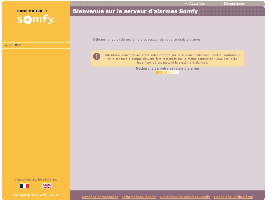

Je n'arrive pas à créer mon compte alarme?
Mon alarme est une protexium 600. Le serveur n'arrive pas à trouver la centrale
Mon N° de transmetteur est 562000.
J'ai regardé les différentes réponses à cette même question et je n'ai pas trouvé la solution.
Comment faire?
Merci par avance

    Oui le transmetteur est branché sur la ligne adsl via la prise telephone

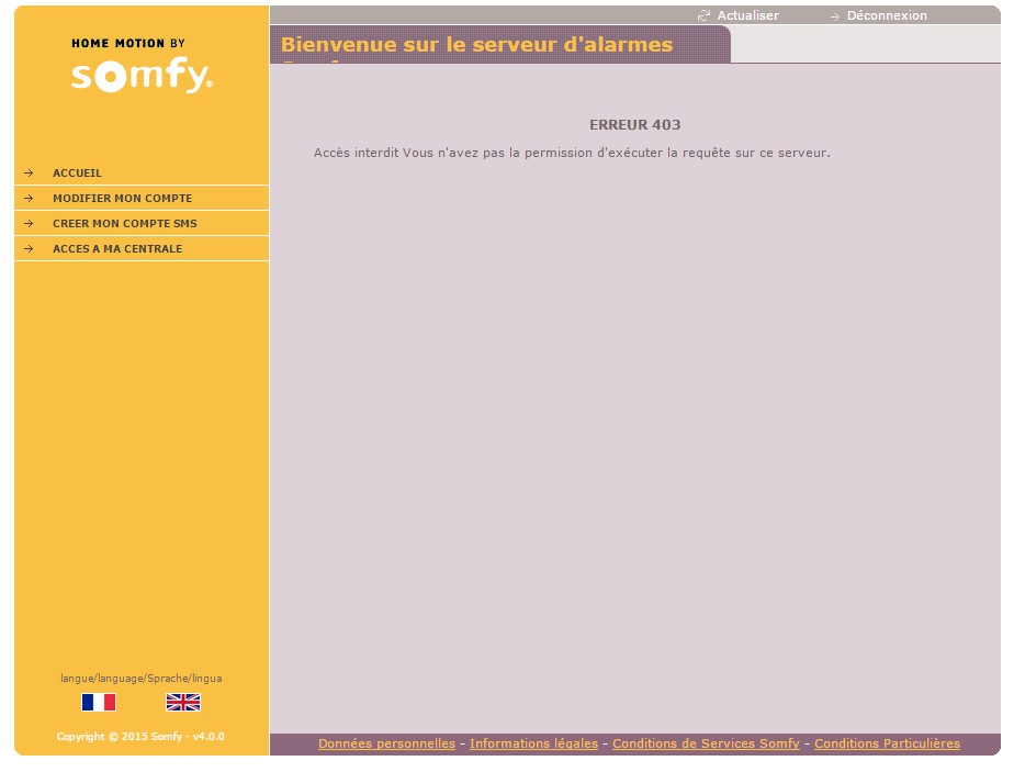

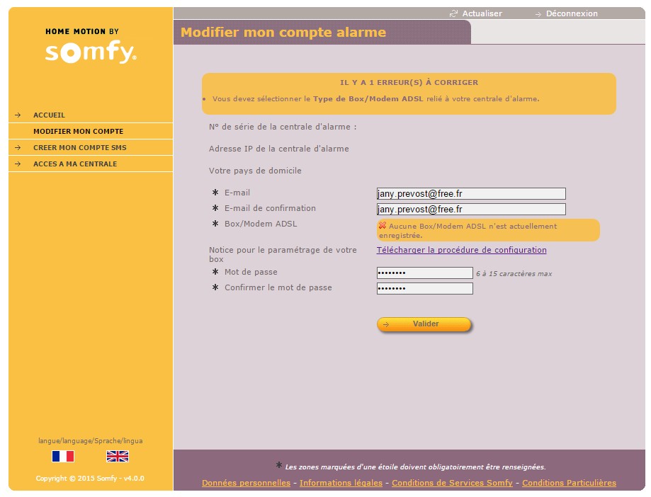

    Rebonjour Gladys,
    J'ai bien reçu le mail, merci.
    J'ai maintenant un autre pb (voir fichier joint)
    Il manque l'information du type de box/modem employé mais je ne peux rien remplir!!!
    Pour info, c'est une freebox révolution
    Je ne peux pas aussi télécharger la procédure de configuration (voir fichier joint : erreur 403)
    Gladys B.
    Gladys B.
    Gladys B.
    Bonjour Jany,
    Le fait qu'il ne trouve pas la box ne gêne en rien le fonctionnement de l'accès à distance.
    Pour l’ouverture des ports rapprochez-vous de ce post:
    http://forum.somfy.fr/questions/865073-ouvrir-ports-box-adsl

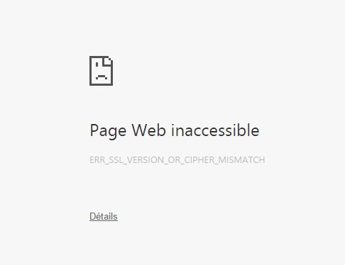

    Rebonjour Gladys,
    Ce n'est pas à priori mon navigateur qui bloque car en me connectant sur mon ordi en http, je me connecte bien à la centrale, en effectuant ce que vous disiez (supprimer le serveur d'image) , l'affichage est correcte.
    En https, cela ne marche toujours pas
    Sur mon smartphone, avec l'application somfy pour android, je n'arrive pas à me connecter.(voir les fichiers joints)

    Votre réponse n'est pas convenable.
    Qu'est ce qui n'est pas compatible?
    Pourquoi?
    Que faut-il faire pour être compatible?
    En essayant d'ouvrir en https avec un autre navigateur (firfox), le message d'erreur est plus explicite.
    Firefox ne peut garantir la sécurité de vos données sur le site nom_domaine.alarmesomfy.net car il utilise SSLv3, un protocole de sécurité non fiable.
    Détails de l'erreur : ssl_error_unsupported_version.
    Quel est votre solution pour régler ce problème?
    Je ne dois pas être le seul dans ce cas
    Salutations

    Bonjour Jany,
    Afin de rendre compatible votre centrale téléphonique avec les applications et détecteurs de mouvements images, deux solutions s'offrent à vous:
    Evolution centrale transmetteur RTC
    Evolution centrale transmetteur GSM
    Ces évolutions sont actuellement en ré-approvisionement de stock.
    Pour l'erreur SSL, cela est lié à certaines mises à jour de navigateur, notre service technique travaille dessus mais aucune solution n'est disponible pour l'instant, mis à par de passer par http.
