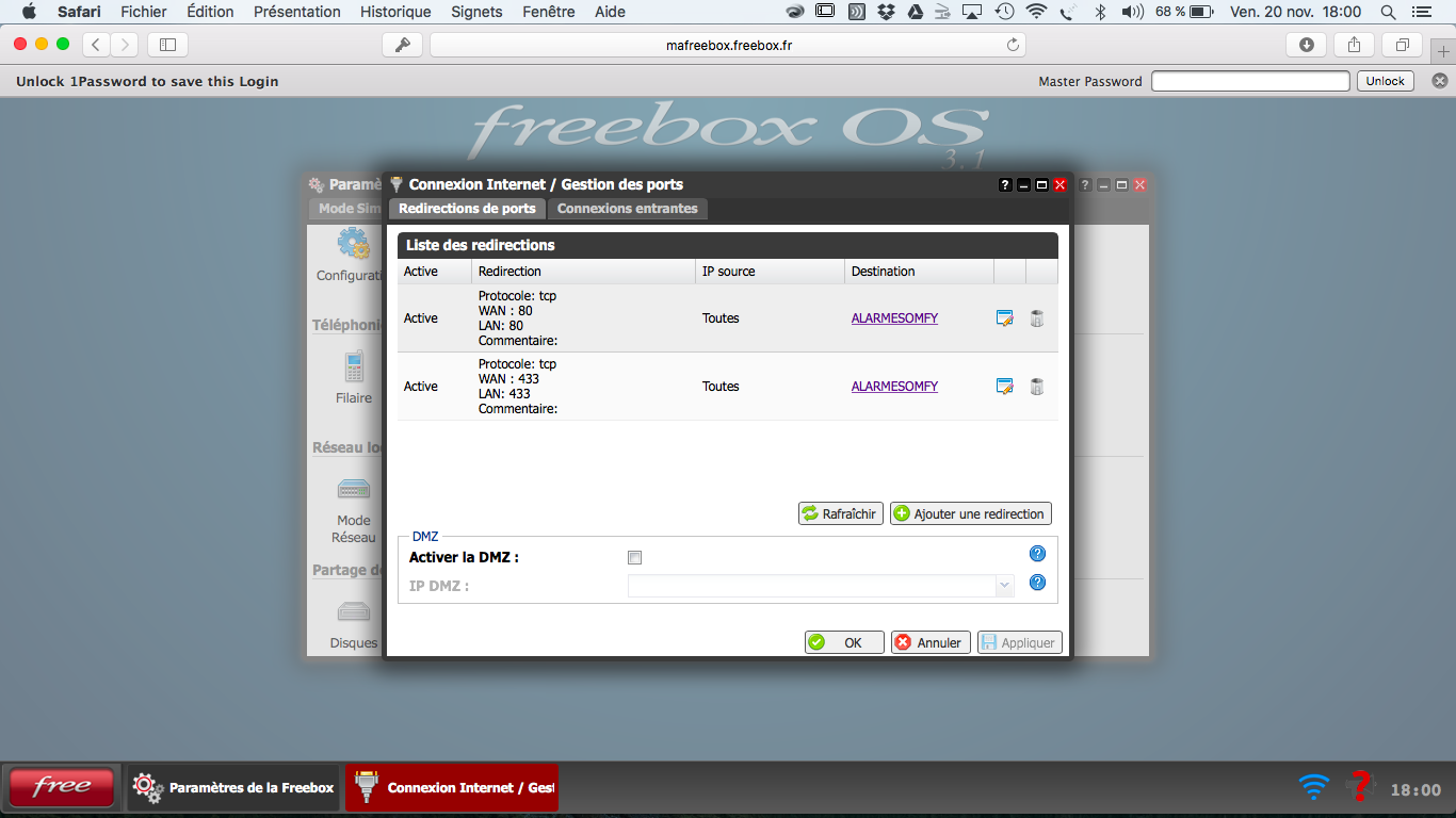

    Bonjour Stéph,
    Je vous informe que votre système d'alarme est convenablement paramétré. À l'heure actuelle le port 80 est bien ouvert pour l'adresse IP de votre Centrale/Transmetteur dans les réglages de votre box ADSL. Cependant, le port 443 lui n'est pas ouvert, pourriez-vous me confirmer si c'est le cas ou non ?
    Stéph F.
    Stéph F.
    Stéph F.
    117 / 750
    Oui il l'est voici la photo
    Thomas M.
    Thomas M.
    Thomas M.
    Bonjour Stéph,
    Je vous informe que vous avez ouvert le port 433 et non le port 443. Merci d'apporter la modification et vous devriez retrouver le fonctionnement de votre accès à distance sur le port HTTPS.
