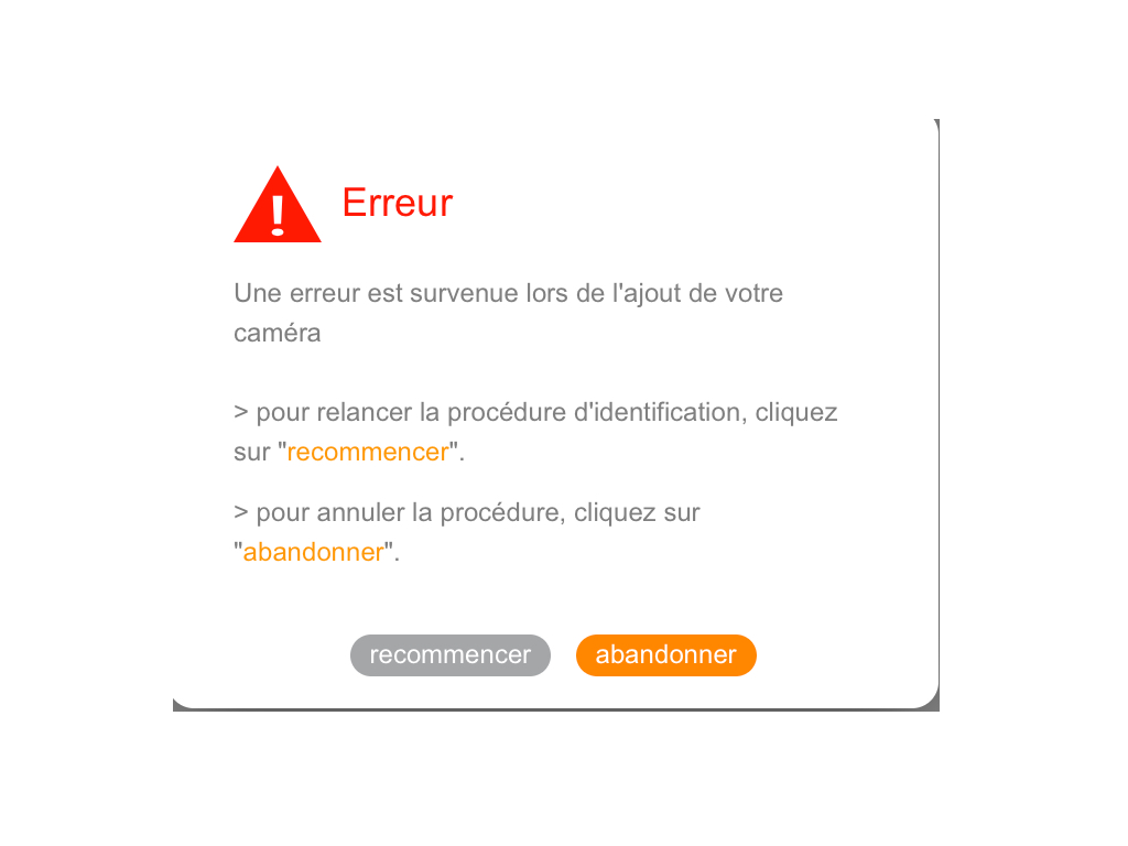

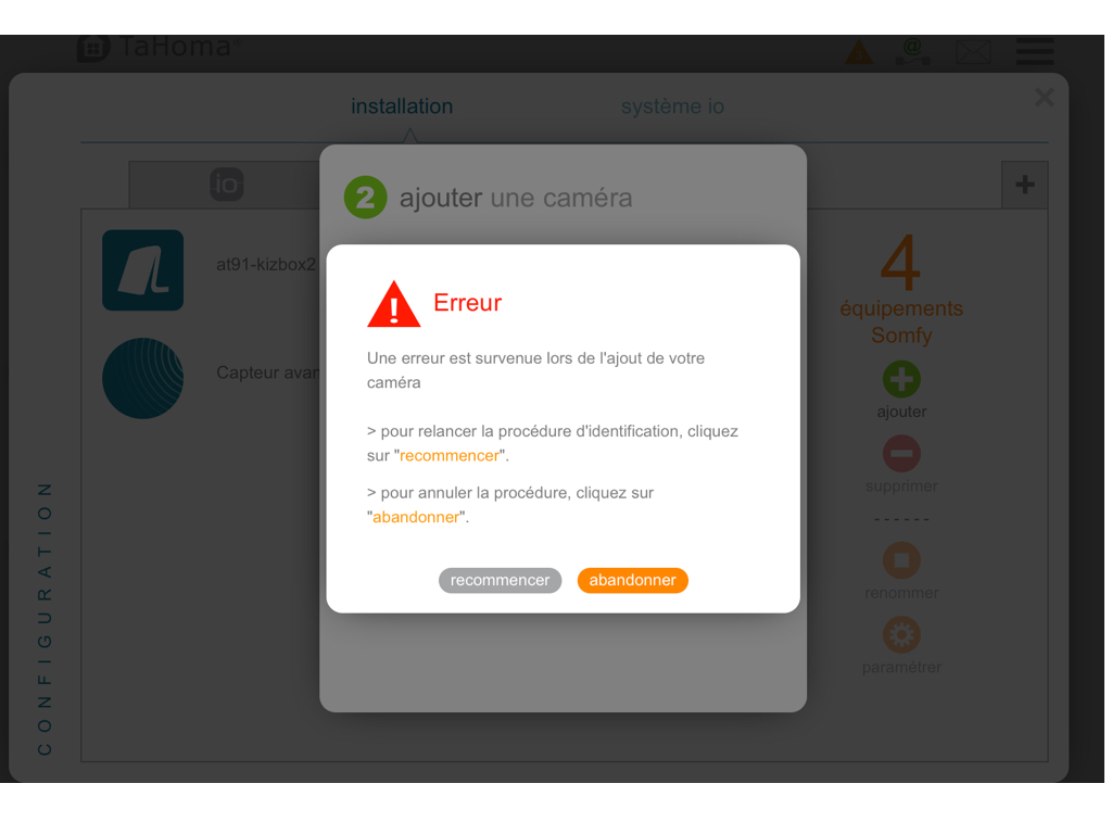

    Bonjour Gladys, le soucis est, bien que j'arrive à voir ma caméra avec l'appli iPhone , j'ai retiré la caméra de ma tahoma puis essayé de la reassociée car depuis maj tahoma, je n'arrivais plus à me connecter à ma caméra.mais impossible ...ça me marque erreur ... (voir PJ)

    Bonjour Philippe,
    Votre caméra fonctionne t-elle via l'application Visidom?
    Quel était votre problème avant que vous supprimiez votre caméra?
    Si non, il y a bien un problème lié à la caméra et non à TaHoma, par conséquent, il faudrait effectivement être chez vous.
