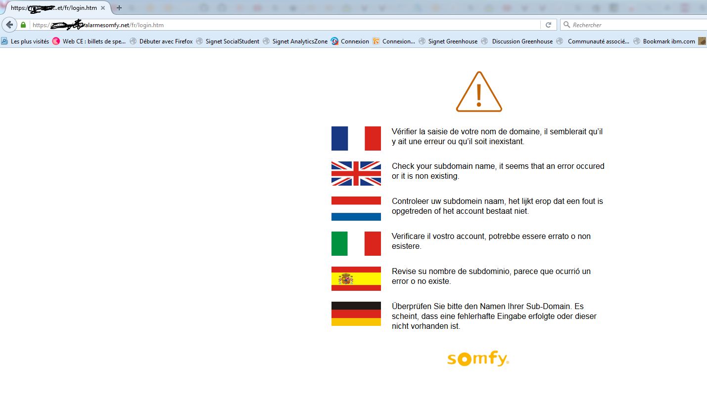

    En outre lorsque que j'essaie d'atteindre la centrale via un navigateur, hors mobile, j'ai le même type de problème avec ce message : "Vérifier la saisie de votre nom de domaine, il semblerait qu’il y ait une erreur ou qu’il soit inexistant." Or c'est bien la même adresse que j'utlise. Un peu comme si le routage fait sur le serveur de Somfy entre le nom de domaine affecté à mon alarme et l'adresse IP fixe de ma box n'existait plus.

    Par ailleurs le message d'erreur à la connexion en passant par le nom de domaine attribué xxxx.alarmesomfy.net/fr/login.htm est étrange, je vous copie ce message dans le fichier joint.
    Et je vous confirme que l'accés via l'adresse IP 192.168.9.x attribué en dur dans la config de la centrale fonctionne bien. Les ports 8080 et 443 (sécurisé) sont bien ouverts et non modifiés.
    Je pense que la redirection du nom de domaine alloué dans vos serveur vers mon adresse IP est erronée ....

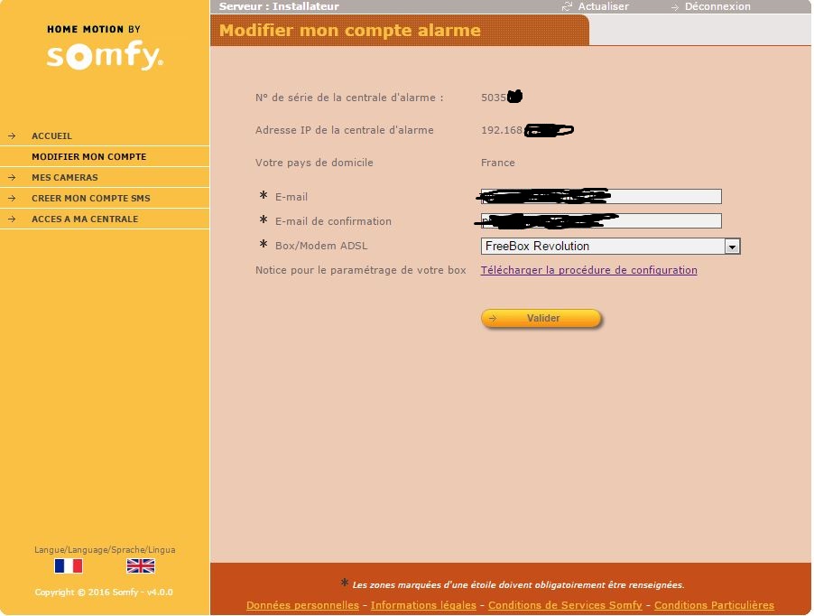

    progression intéressante, en relisant la doc et les mails d'initialisation de la centrale en 2014 j'ai retrouvé le lien pour gérer le nom de domaine déclaré.
    Et bonne surprise il y a le numéro de série de la centrale.
    Toutefois je m'étonne d'avoir à communiquer ce numéro sur un forum public, en outre je ne pense pas que vous ayez accès au système de gestion des domaines des centrales SOMFY, cela doit être du ressort d'un membre de la société SOMFY, sauf si vous en avez l'habilitation, ce que je ne sais pas.
    Je publie donc la capture écran de cette info mais le numéro de série est partiel.
    Je vous confirme en outre que lorsque je sélectionne le menu "Accéder à ma centrale" je tombe à nouveau sur le message d'erreur de domaine non trouvé.

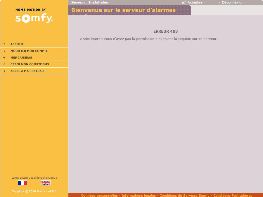

    Dernier point le lien qui renvoit vers le téléchargement de la notice de paramétrage de la box (menu "Modifier mon compte") est en ereur 403 comme visible sur le seconde fichier joint.
