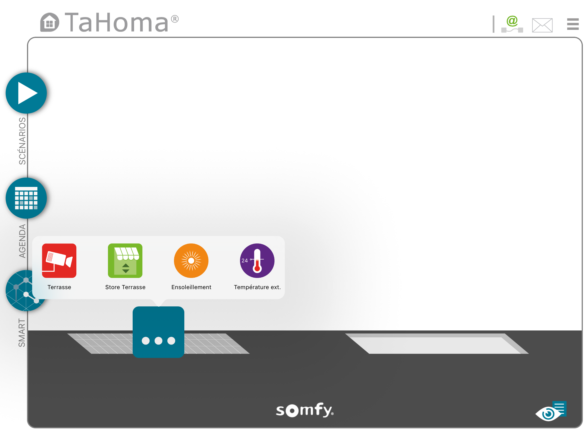

    Bonjour, je rencontre le meme pb de surexposition avec ma camera axis exterieure connectée à ma box Tahoma. Merci pour voter aide

    Bonjour Gladys, la camera se nomme Terrasse et est connectée à la Somfy box 0220-4522-8212 car il n'était pas possible de l'associer à l'alarme et à la box.
