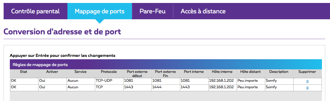

    Merci Thomas,
    en fait j'ai ouvert les ports 1081 et 1443.
    En pièce jointe, ma config.
    merci du suivi.
    Luc
    Bonjour Luc,
    Si vous souhaitez des ports HTTP et HTTPS différents du port 80 et 443, il vous faudra indiquer ces nouveaux ports dans l'interface PC du système d'alarme et sur votre compte d'accès à distance (voir procédure ci-dessous). Toutefois, ne connaissant pas les ports 1081 et 1443, je ne pourrais en aucun cas vous garantir leur fonctionnement.
    Procédure de modification sur l'interface PC :
    • Allez dans le menu "Réglages du réseaux" et modifiez le port HTTP et le port HTTPS pour mettre les ports que vous avez choisi (1081 et 1443 dans votre cas)
    • Appliquez ensuite les changement et cliquez sur le lien pour confirmer. Dès à présent pour vous connecter à votre système d'alarme en locale il vous faudra impérativement entrer l'adresse IP de votre Centrale/Transmetteur suivit de :1081 (http://192.168.X.XXX:1081).
    Procédure de modification sur votre compte d'accès à distance :
    • Allez dans le menu "configuration" et modifiez le port HTTP et le port HTTPS pour mettre les ports que vous avez choisi (1081 et 1443 dans votre cas) et cliquez sur "Valider".

    cela marche!
    les ports dans le back office n'étaient plus les bons. Une fois changé, cela marche.
    Un tout grand merci pour cette aide efficace!
