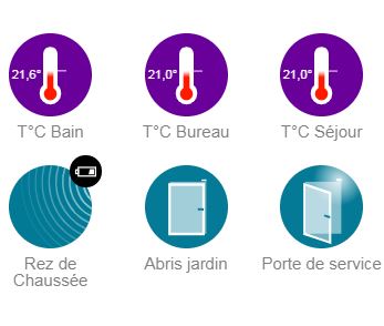

Il y a quelques temps, ma box Tahoma, ainsi que mon alarme Protexiom, qui sont reliées mais qui fonctionnent de façon indépendante, ont détecté que la pile de mon DM d'entrée était HS.
J'ai donc changé la pile, le problème est que dans l'interface de l'alarme, la pile n'est plus HS et le DM est reconnu, en revanche, dans la box, la pile est toujours HS et le DM n'est plus détecté. J'ai fouillé dans l'interface Tahoma, il n'y a rien qui ' efface ' ou qui ' réinitialise ' les défauts.
Auriez-vous une idée ?
