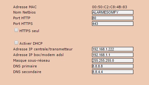

Impossible de me connecter à mon alarme somfy à distance voici mes réglages :
Je viens de passer de chez free vers SFR avec Box ADSL
Ip alarme 192.168.1.2??
Impossile de me connecté à distance.
Reset IP fait et remplacé par une adresse IP allant de 192.168.1.201 à 192.168.1.240.

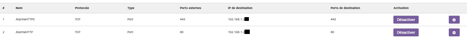

Port ouvert sur ma box ADSL
Merci de votre aide

    voici mes réglages maintenant tout fonctionne.
    pour trouver sont IP box/modem il faut aller sur le site
    http://www.mon-ip.com/ et recuperer sont adresse IP
