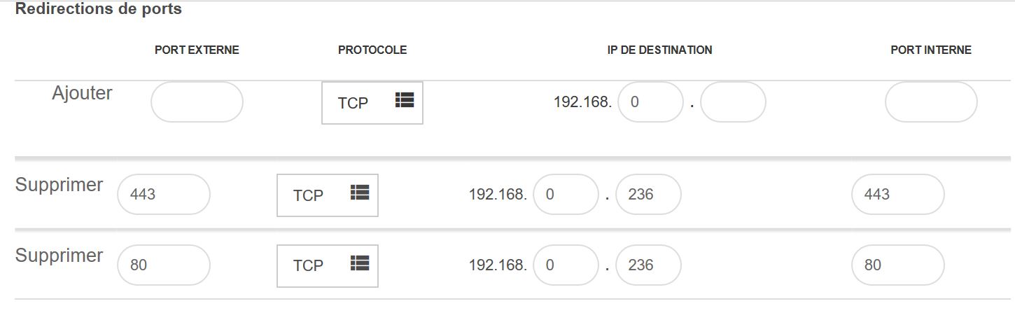

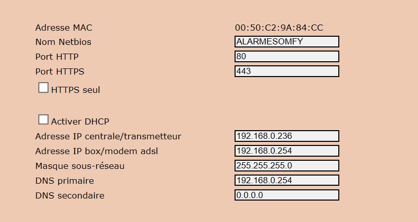

    Dans le même temps, pouvez-vous faire des copies d'écran en mode installateur à partir de la console web, du "Réglage réseau" et "Réglage de l'interface", ainsi qu'une copie d'écran de l'ouverture des ports sur votre accès internet.

    Bonjour voici mes écrans de paramètres

    Il y a une incohérence entre l'adresse de la centrale et l'adresse de votre box Internet.
    Elle doivent commencer pareil au niveau des 3 premiers digits.
    Pouvez-vous taper le code 781 en mode installateur sur votre clavier lcd.

    L’adresse IP est 192.168.1.254
    D'où le problème !!! Vous ne pouvez pas avoir une box internet en 192.168.1. xxx et le transmetteur en 192.168.0.xxxx.
    Si vous réinitialisez le module IP du transmetteur correctement, il prendra une bonne adresse dont vous pourrez par la suite modifier les 3 derniers digits.

    après réinitialisation de la carte IP voici ce que j'ai:
    Tout est cohérent:
    On a bien 192.168.0.xxx sur la centrale et sur la Freebox.
    Les ports sont ouverts (voir capture d'écran).

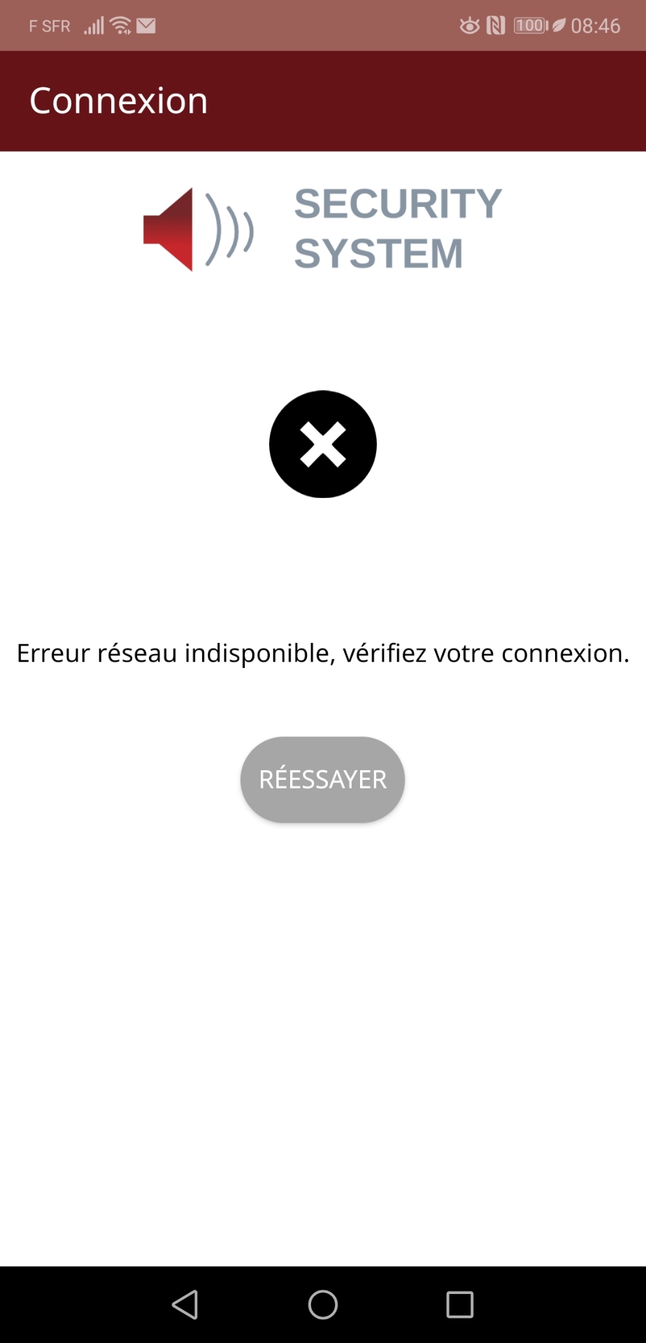

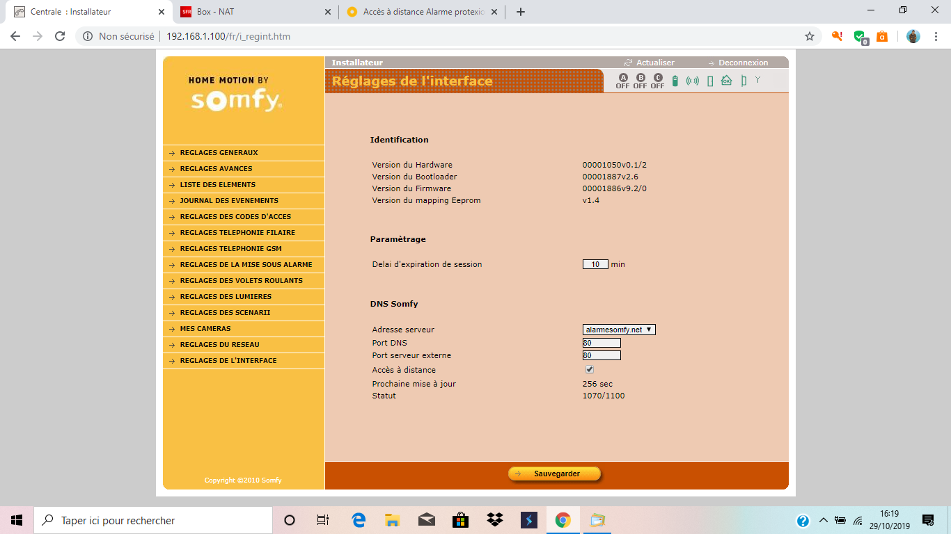

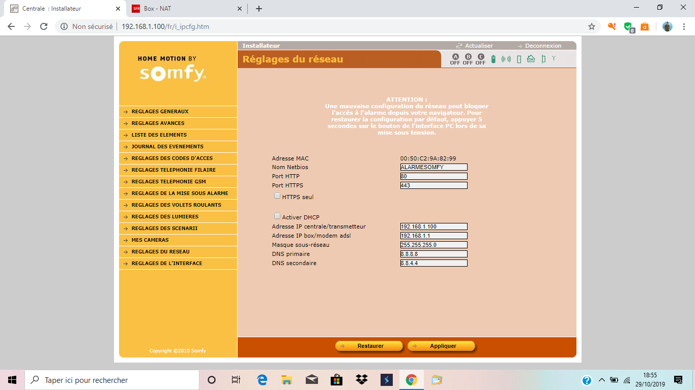

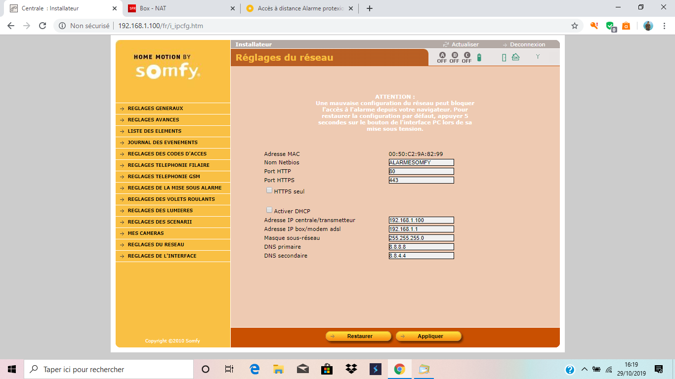

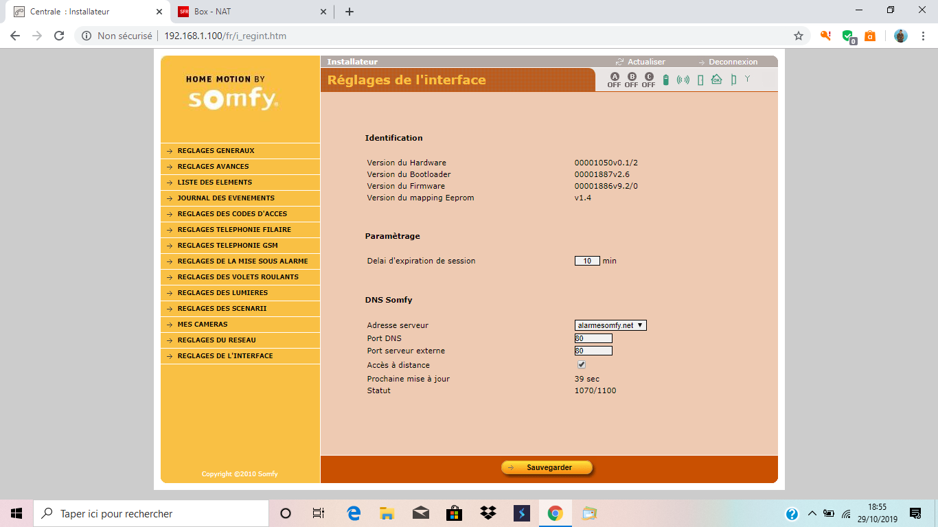

    Bonsoir, je n'arrive plus à me connecter a l'appli Alarme Somfy en 4G avec mon android. J'y arrive en wifi maison! N° de la centrale 505137. Merci pour votre aide. Erick
    Bonjour Erick
    Sur le réglage réseau, mettez
    8.8.8.8 en DNS Primaire
    8.8.4.4 en DNS Secondaire
    Sur le réglage de l'interface, passez le "Port DNS" de 1024 à 80
    Si ça ne fonctionne pas, quel message obtenez-vous en essayant de vous connecter en 4G ?

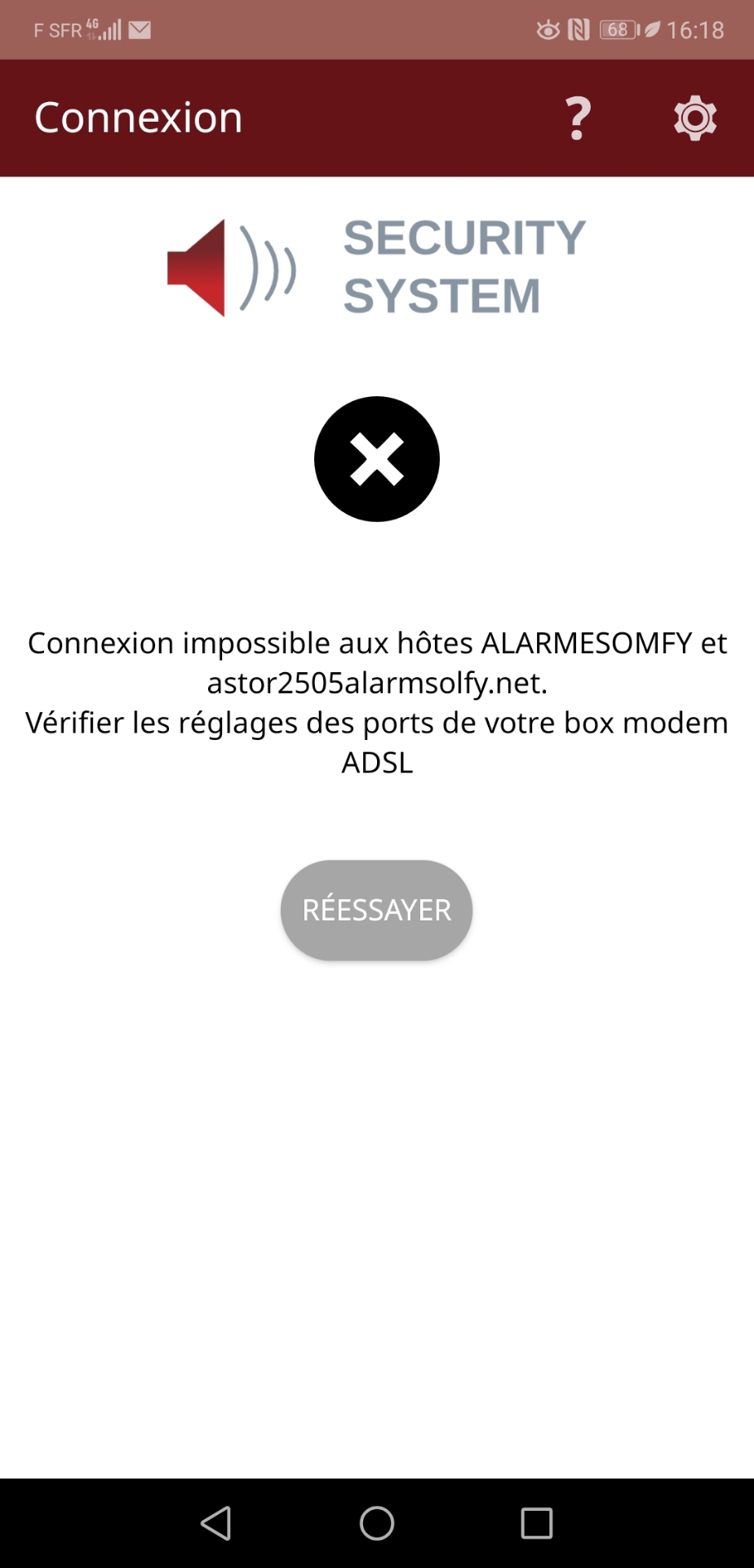

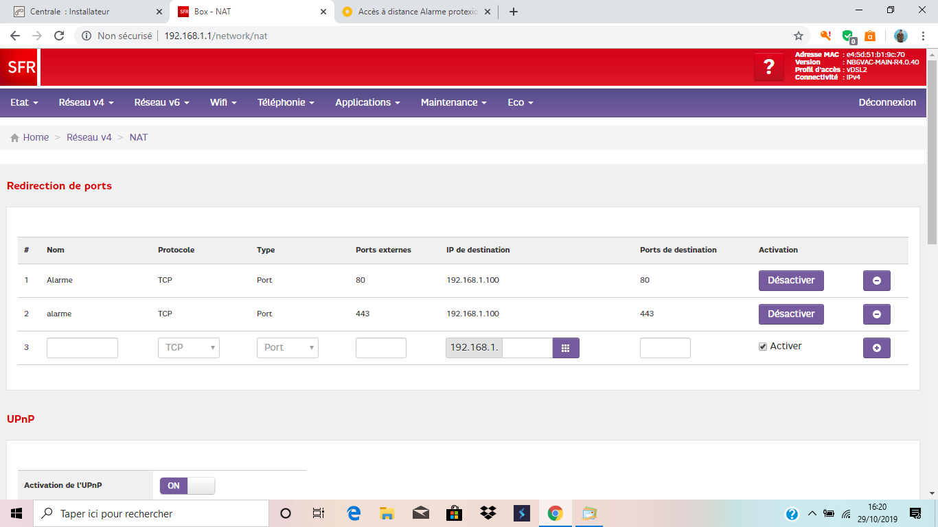

    Bonjour et merci, mais cela ne fonctionne toujours pas, le message est dans le fichier joint. Cela ne fonctionne plus en wifi de chez moi! Message joint dans le fichier 2. Merci pour votre aide
    Bonjour Erick
    Votre accès est opérationnel en HTTP, depuis un PC de l'extérieur. Ca ne fonctionne pas en HTTPS. Il faut vérifier l'ouverture du port 443 sur votre accès ADSL/Fibre
