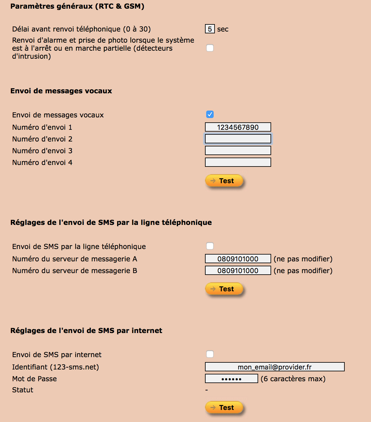

    pouvez-vous faire des copies d'écran de votre configuration ?

    J'ai mis un faux numéro pour la copie d'écran
    Le reste n'est pas modifié
