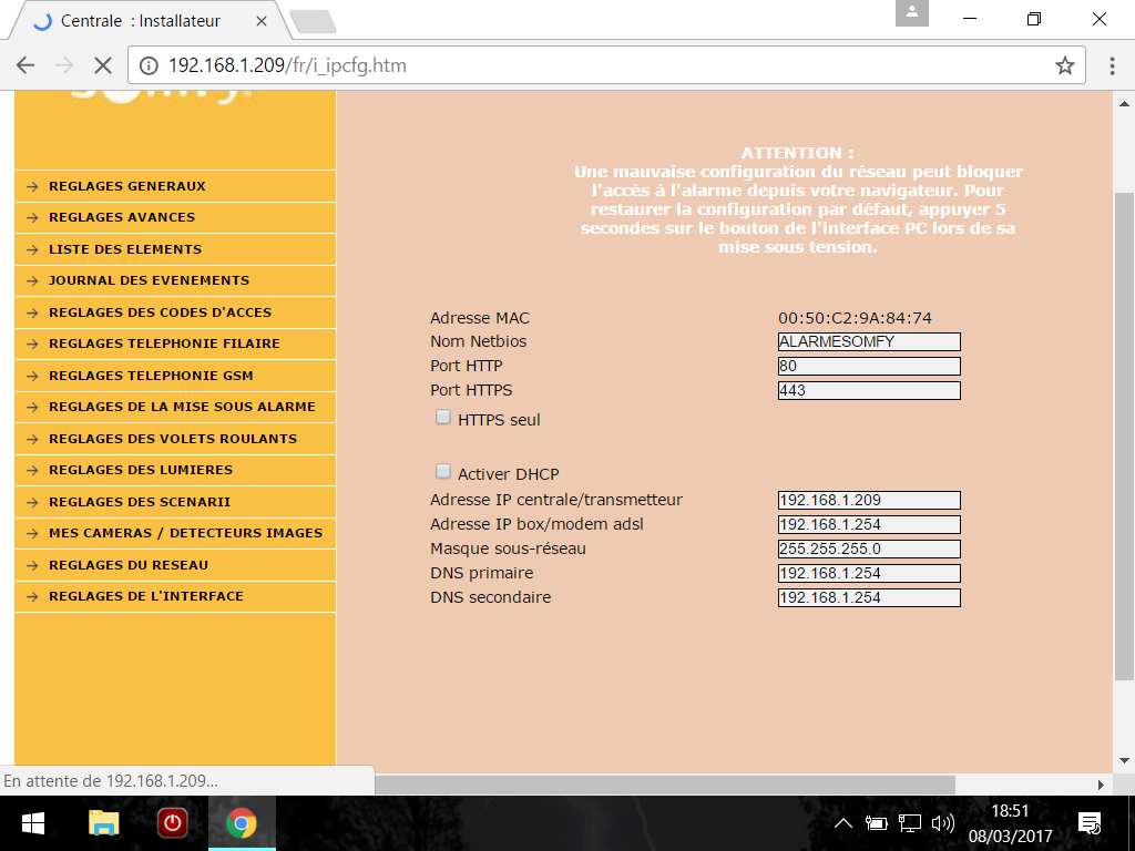

Lorsque je vais sur alarmesomfy.net/ et clique sur "Créer mon compte", la recherche ne s'arrête pas et j'ai le message suivant "Débrancher puis rebrancher le bloc secteur de votre centrale d'alarme".
J'ai débranché plusieurs fois la centrale et l'ai laissé débranché 1 minute mais ça ne fonctionne pas.
Je peux bien me connecter sur mon alarme en tapant l'adresse IP fixe (192.168.1.2XX)
J'ai crée des ports 80 et 443 de mon IP fixe (les deux en TCP) dans ma box
j'ai fait des essais avec les DNS primaire et secondaire identiques (numéro de mon DNS donné par ipconfig/all)
l'essai avec ceux donné par l'interface Somfy
ceux donné dans une réponse d'autre autre personne 8.8.8.8 et 8.8.4.4
-Dans l'interface Somfy:
--Activer DHCP: décoché
--Accès à distance: coché
La seule chose étrange que j'ai, est que dans la partie DNS Somfy, l'adresse serveur est en personnalisé avec "alarmeso)fy.net" comme valeur et impossible d'en changer
Si je sélectionne alarmesomfy.net et clique sur sauvegarder, l'adresse serveur revient à chaque fois en personnalisé.

    Afin de diagnostiquer la source du problème que vous rencontrez, je vais avoir besoin d'une copie d'écran des menus "Réglages du réseaux" et "Réglages de l'interface" de l'interface PC de votre système d'alarme en compte installateur, de la même manière, pourriez-vous m'indiquer le modèle de votre box ADSL ?

    voila j'espère que j'ai rien oublié et surtout compris ce que vous me demandez

    Le problème que vous rencontrez vient de l'adresse serveur dans le menu "Réglage de l'interface", arrivez-vous à le remettre en "alarmesomfy.net" ?

    non impossible, si je le sélectionne que j'enregistre mes nouveaux paramètres, des que je reviens sur cet onglet, il se remet sur personnalisé avec une adresse étrange.....
