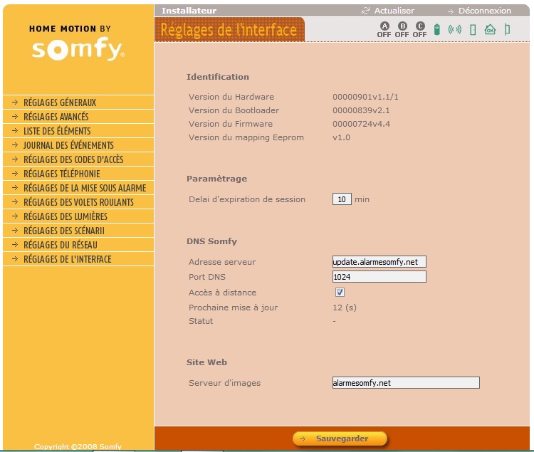

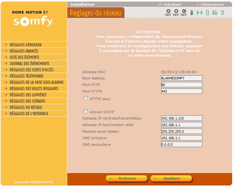

    Bonjour Romuald,
    Afin d'identifier la source du défaut que vous rencontrez, pouvez-vous transmettre une copie d'écran des menus "Réglages du réseau" et "Réglages de l'interface" de l'interface PC de votre système d'alarme en compte installateur ?

    Ci-joint "réglage réseau" et "réglage interface".

    en attendant le retour de Thomas, pouvez-vous tester ceci et nous dire ce que ça donne:
    dans le réglage réseau:
    DNS primaire: 8.8.8.8
    DNS secondaire: 8.8.4.4
    dans le réglage de l'interface:
    Port DNS : 80 (au lieu de 1024)

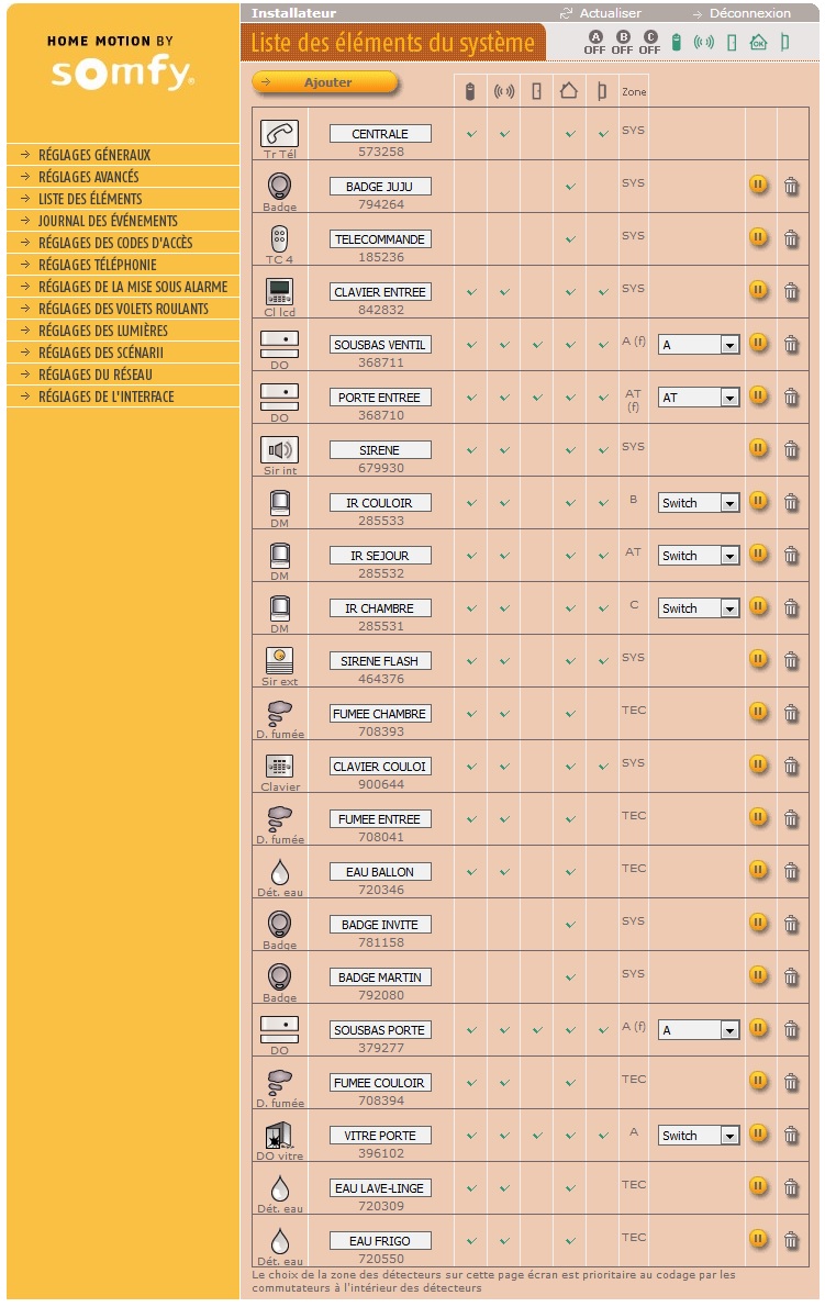

    Ci-joint la liste des éléments.
    Bonjour Romuald,
    Je vous informe que l'erreur vient du champs Adresse IP box ADSL dans le menu "Réglages du réseau" en compte installateur, il faudra mettre 192.168.1.254.
