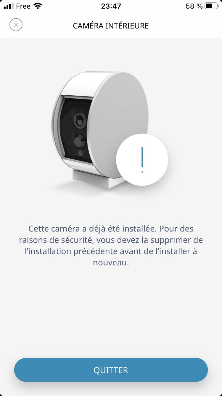

Je viens d’acheter une camera Somfy Protect et lors de la première installation cela m’îdique Que la camera est déjà installee. C est une camera que je viens d’acheter d’occasion. Que dois je faire ou qu’es je oublié de faire. Merci

    Bonsoir,
    Pouvez-vous faire un reset de la caméra ?

    Bonsoir Téo
    J’ai fait plusieurs reset mais en vain. La camera clignote bien bleu au départ puis blanc et ensuite j ai le message en anglais me disant qu’elle est déjà installée mais rien n apparaît sur mon application.

    Essayez de laisser la caméra débranchée pendant au moins 1h afin de vider sa batterie et faites un reset court (1 demi seconde) suivi d'un reset long (10 secondes).
    Tenez-nous informés.

    Désolée mais c est déjà fait aussi

    Je viens d'avoir le même problème, il faut que le précédent propriétaire retire la caméra de son application.
    Bonjour Angela,
    Je vous informe que la caméra est affiliée à aucun compte et que vous devriez pouvoir l'installer, si vous n'êtes pas sûre du numéro pourriez-vous me transmettre une photographie du numéro sur la caméra ?

    Rien à faire cela m indiqué sans cesse qu’elle est installée
