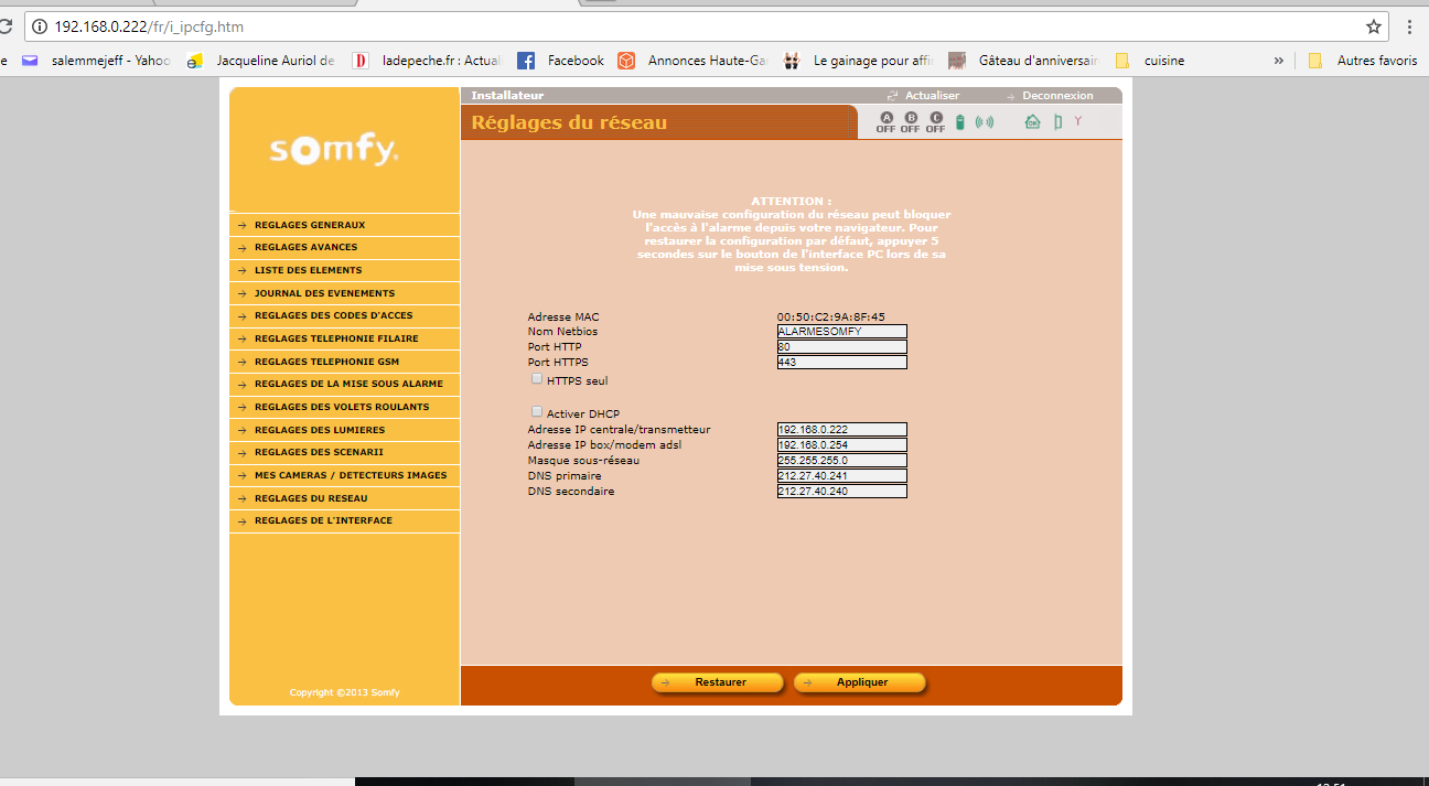

    Bonjour Jeffetmanue,
    Votre système d'alarme ne se met pas à jour avec nos serveurs, pourriez-vous me transmettre une copie d'écran des menus "Réglages du réseau" et "Réglages de l'interface" de l'interface PC de votre système d'alarme en compte installateur ?

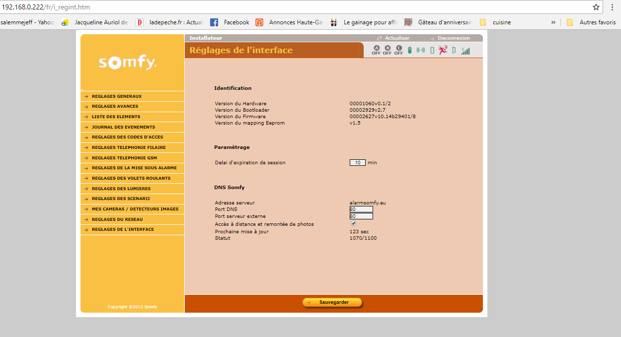

    Jeffetmanue,
    Pourriez-vous cocher la case : "Accès à distance et remontée de photos" dans le menu "Réglages de l'interface" et appliquer les modifications suivantes dans la menu "Réglages du réseau" :

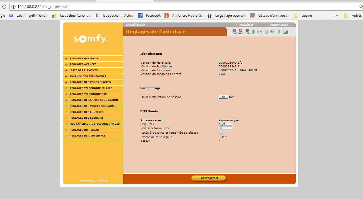

    Pouvez-vous aussi passer le Port D.N.S de 1024 à 84 dans le menu "Réglages de l'interface" ?
    Ensuite, pourriez-vous me renvoyer une copie d'écran de ces deux menu avec les modifications que je vous ai demandé d'apporter ?
    De plus, pourriez-vous me confirmer que votre Centrale/Transmetteur est bien relié en direct à votre box ADSL qui elle-même est raccordée directement à votre prise téléphonique murale ?

    Ci-joint les 2 captures d’écran ,oui la centrale est bien relié à la Freebox et oui celle ci est sur prise murale .

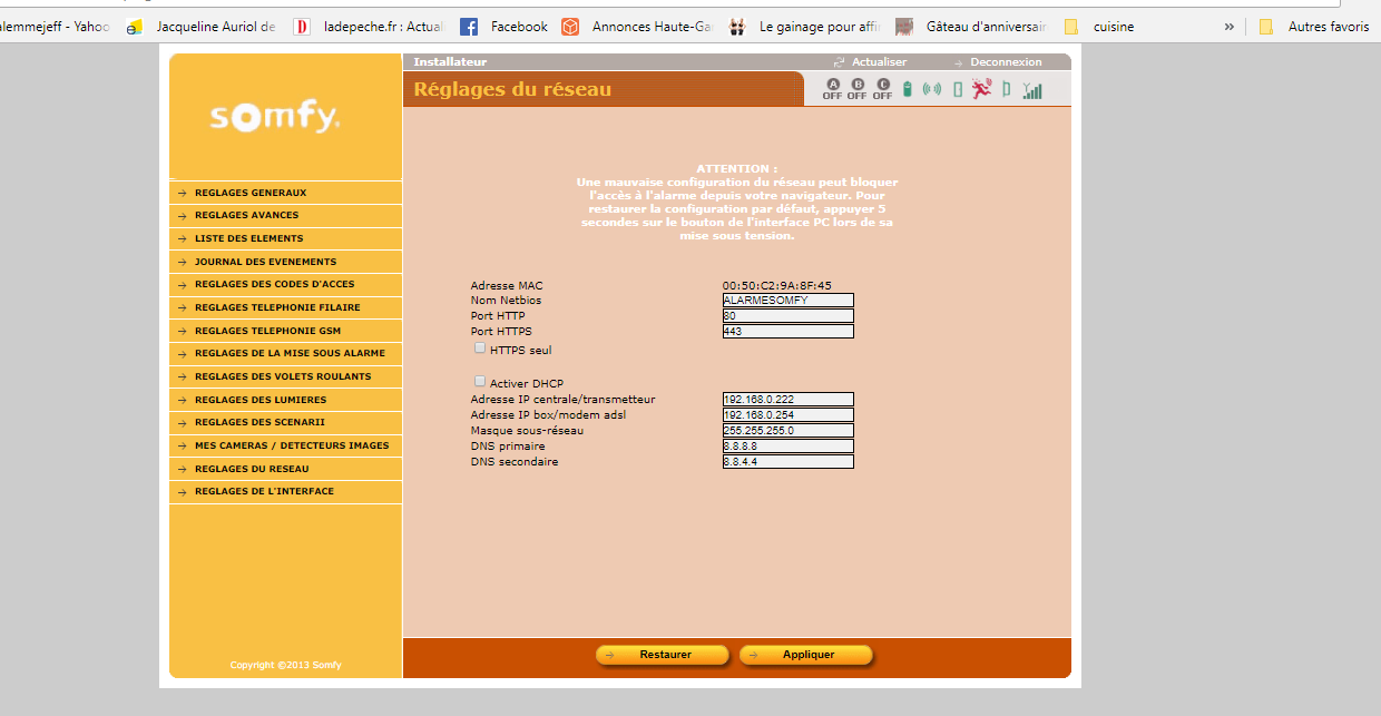

    Jeffetmanue,
    J'ai fait une erreur, veuillez m'excuser, le Prot D.N.S et le Port Serveur externe doivent tout les deux être à 80 dans le menu "Réglages de l'interface" et non 84. Par contre vous avez mis deux copies d'écran du menu "Réglages de l'interface", il me manque celle des "Réglages du réseau".

    voilà les infos demandées .

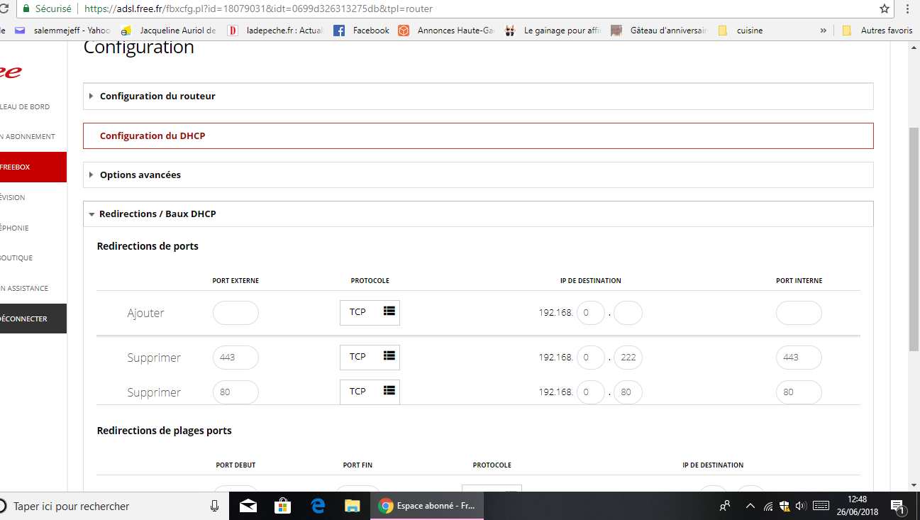

    Je vous informe que votre Centrale/Transmetteur se met bien à jour avec nos serveurs maintenant, mais que les ports 80 et 443 de votre box ADSL ne sont pas ouverts pour l'adresse IP de votre Centrale/Transmetteur.
    Merci donc de suivre la procédure correspondante à votre box au lien ci-dessous et de me transmettre une copie d'écran de cette ouverture de ports lorsque ce sera fait :
    Comment ouvrir les ports de ma box ADSL ?

    Donc apparemment cette fois c'est bon ci-joint la capture d’écran comme demandé.
    merci de votre efficacité.
    Le port 80 n'est pas ouvert pour la bonne adresse IP, de plus, pourriez-vous m'indiquer le modèle exacte de votre Freebox (Révolution, Crystal, V5, ...) ?
