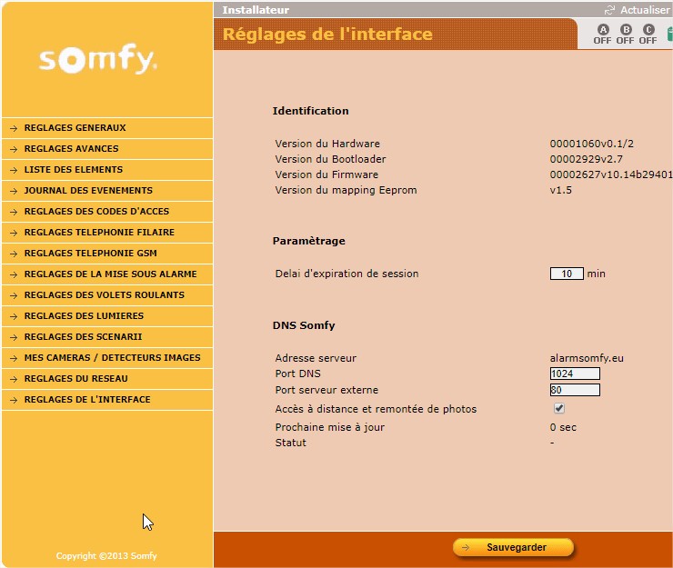

    Bonjour Xavier,
    Pouvez-vous me transmettre une copie d'écran des menus "Réglages du réseaux" et "Réglages de l'interface" de l'interface PC de votre système d'alarme en compte installateur ?

    ci joint les copies d ecran
    cordialement

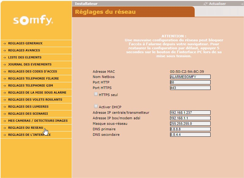

    suite changement de box pour une Freebox Revolution, je n'arrive plus à acceder à l appli Somfy Alarme depuis mon tel en 4G.
    Numero de centrale 624163
    j ai bien ouvert les ports 80 et 443 sur l interface de la freebox pour l ip 192.168.1.237 mais cela ne fonctionne pas.
    Les captures d ecran en attache.
    Merci de votre aide

    Bonjour Xavier,
    Pouvez-vous modifier le champs "Adresse IP box/modem adsl" et mettre 192.168.1.254 ?

    Erreur de manipulation hier soir
    Tout fonctionne désormais.
    Il m a toutefois fallu changé le dns secondaire par 4.4.4.4
    Merci pour votre aide
