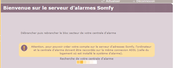

    Bonjour, le code donné 2480-03 ne donne rien. Je rentre le code pour créer mon compte alarme et le recherche de ma centrale tourne en boucle.
    Une autre idée car j'ai vu au fil du forum qu'on donne souvent ce code.

    Bonjour Virginie,
    La centrale est-elle branchée en directe votre box internet?

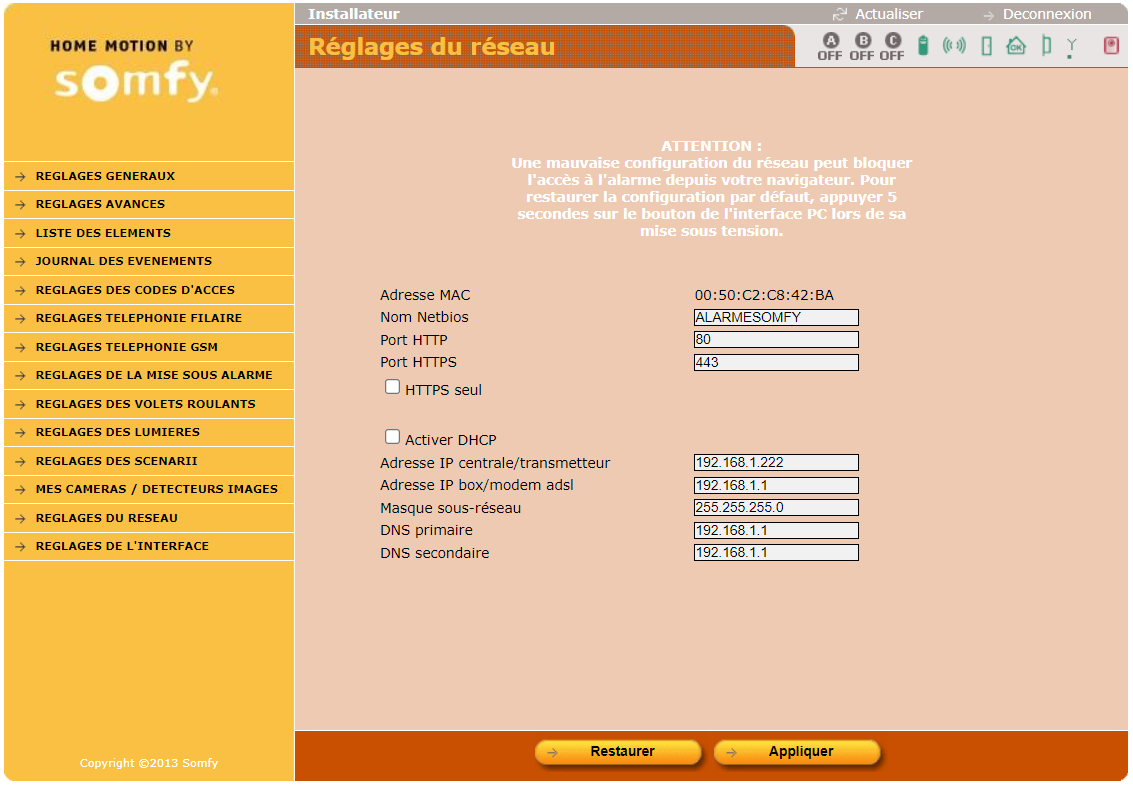

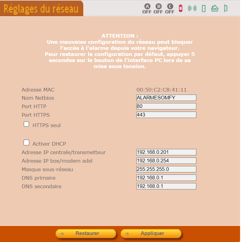

    J'ai quasiment le même problème que Nina: J'ai du racheter une centrale d'occasion pour remplacer la mienne dont le module IP ne fonctionnait plus...
    (8 ans de bons et loyaux services ! J'ai appelé le SAV SOMFY avec lequel j'ai fait tous les tests, et qui m'a donné ce diagnostique: MODULE IP HS, mais non commandable...d’où cet achat).
    J'ai réappairé tous mes éléments avec cette centrale, et je peux aussi TOUT gérer en local en http://192.168.1.211 (La centrale est reliée directement avec la BOX)
    Le ping fonctionne bien: L'adresse IP est bonne !
    J'ai réouvert les ports (80 et 443) comme précédemment sur mon ancienne centrale; mais rien n'y fait: Je ne peux pas créer un compte...
    Le site "https://www.alarmesomfy.net/alarme.php"; (créer un compte), recherche indéfiniment ma centrale (J'ai debranché - rebranché electriquement le module, mais rien n'y fait !)
    J'ai cherché une réponse à ce souci et je tombe sur ce post. C'est la même chose ! La centrale a déja due être activée.
    Ma centrale a le N° 604014, et un module IP N°2480-03
    Un Yellow's pourrait svp réinitialiser celle-ci afin que je puisse continuer à gérer à distance.
    Un Enorme MERCI d'avance,

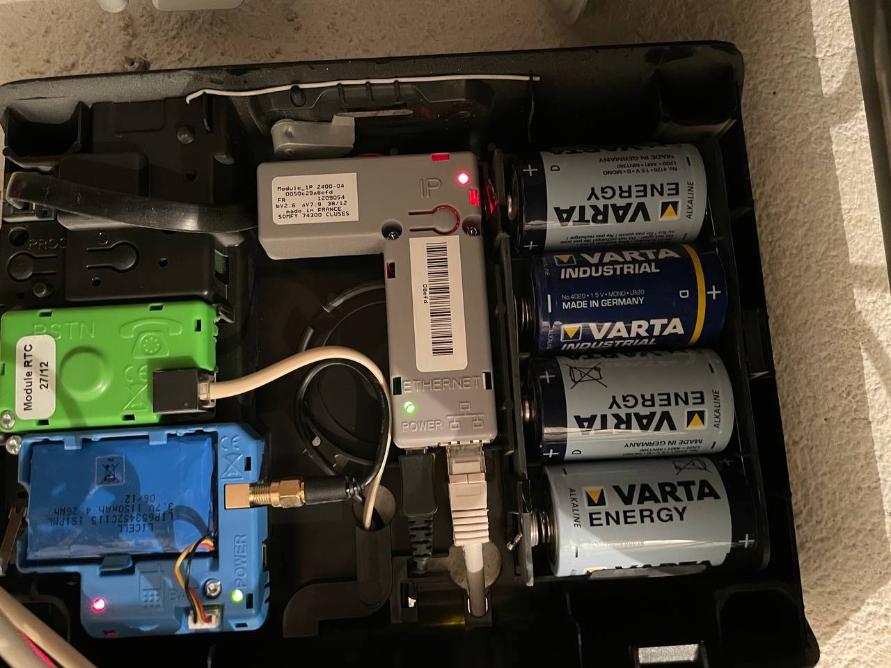

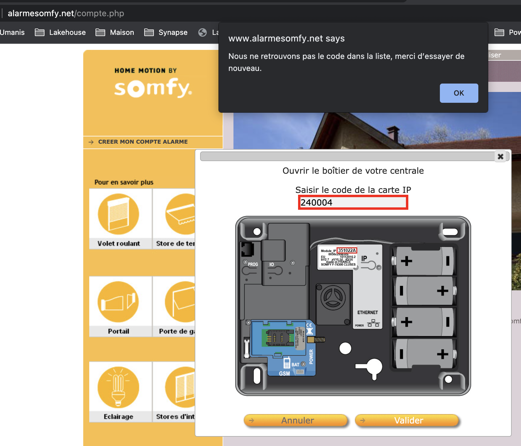

    Bonjour, le code donné 2400-04 est en erreur quand je souhaite créer un compte internet, pouvez vous m'aider a résoudre ce problème?

    Bonjour Loic,
    Merci de laisser ici le numéro de la centrale commençant par 5 ou 6 et comportant 6 chiffres.

    Bonjour Gaëlle, mon numéro de centrale est 594021.

    Bonjour Loic,
    Je vous invite à recommencer et à noté le code 2403-80.
    Si cela ne fonctionne pas, merci de me dire si en local vous avez accès à l'interface de l'alarme ?

    Bonjour Gaelle,
    merci pour vos retours rapide,

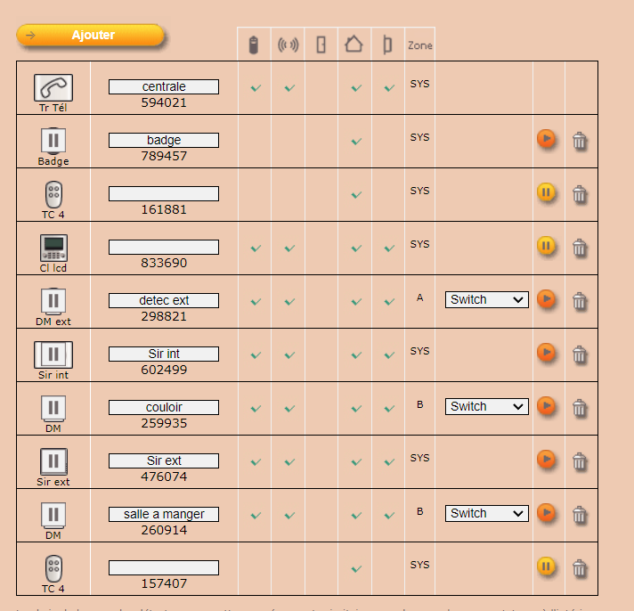

    cependant le numéro communiqué ne fonctionne pas lorsque je suis sur le site https://www.alarmesomfy.net/compte.php.
    j'ai bien accès au système de paramétrage depuis internet, cf pièce jointe.
    Pouvez vous m'aider ?

    Bonjour Loic,
    Navrée je me suis trompée, il s'agit du 2480-03 !

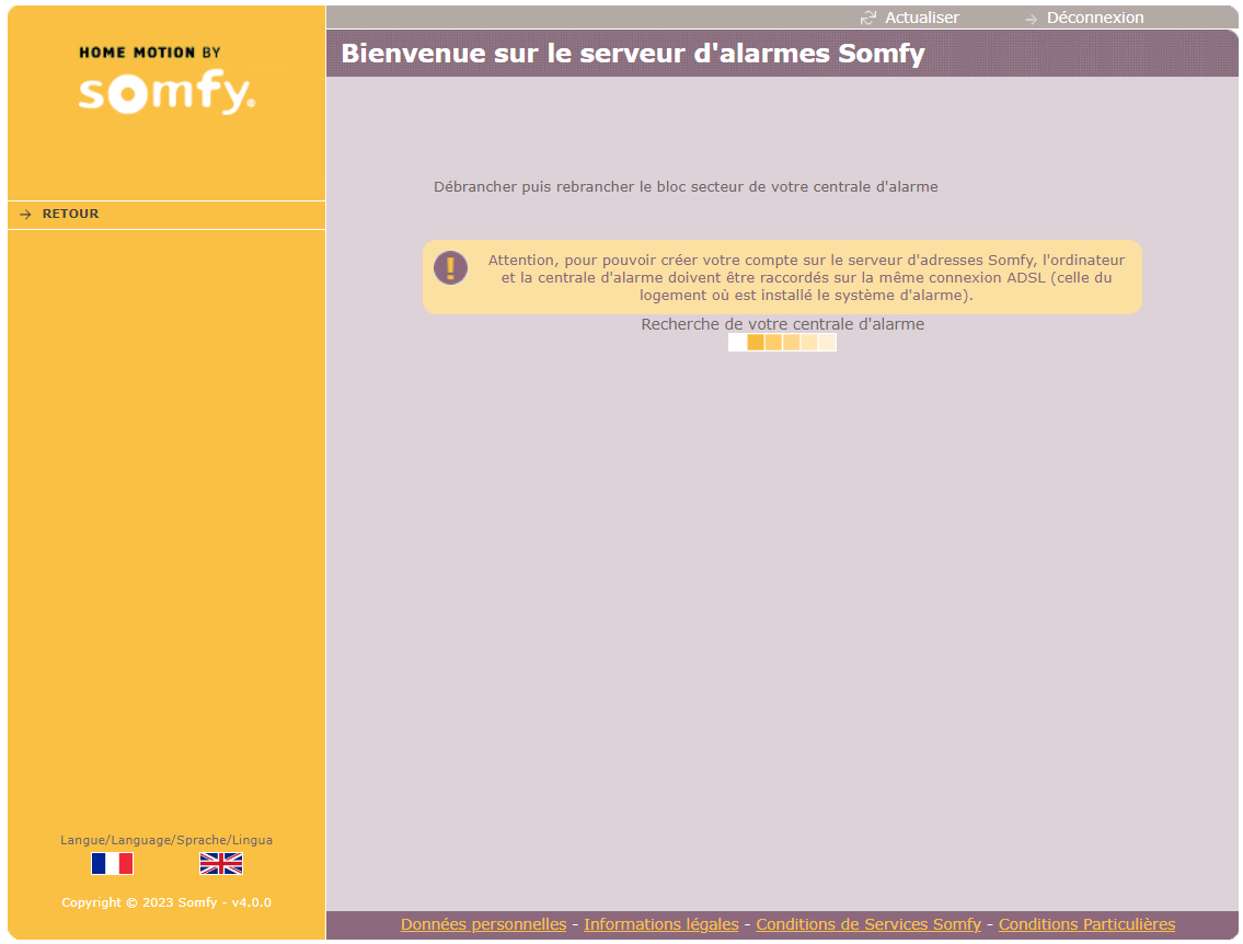

    Suite à l'achat d'une maison équipée avec une alarme Somfy, j'ai également besoin du code de la carte IP afin d'ouvrir l'accès à distance. J'ai testé avec le site https://www.alarmsomfy.eu/ mais la centrale n'est jamais détectée.

    Bonjour Morgan,
    Le nécessaire a été fait. Je vous invite à créer un compte à distance sur http://www.alarmesomfy.net

    Bonsoir Gaëlle,
    Je n'arrive toujours pas à créer un compte quand j'entre le code 520013...

    Bonjour Morgan,
    Il ne s'agit pas du bon code que vous rentrez, il faut mettre le 2480-03.

    Merci Gaëlle B, cela fonctionne ! :)
