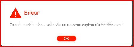

erreur lors de la découverte
Plus moyen d'associer détecteur IR et magnétique IO sur box tahoma. J'ai effectué un RST suivant la procédure et ce malgré cela pas moyen de détection de mes 2 détecteurs IO. Toutes les autres fonctions sont OK (6 volets en RTS/sirène/télécommande)

    Bonjour Luc
    Réinitialisez vos capteurs en appuyant une quinzaine de secondes sur le bouton prog et essayez la réassociation.
    Cdt

    Merci la méthode à fonctionné pour moi ...
