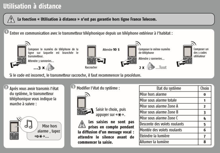

je ne peut pas éteindre mon alarme a distance sur mon portable lors d 'une intrusion ou d'un test ,la touche 9 ne fait rien ????

    ci-joint les codes à retenir.
    Pour arrêter l'alarme, c'est le code "0".
    Cdt
