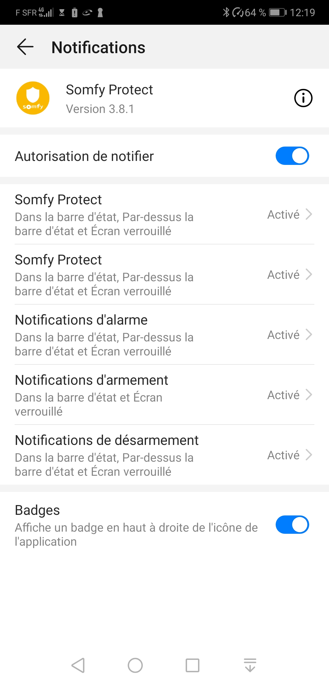

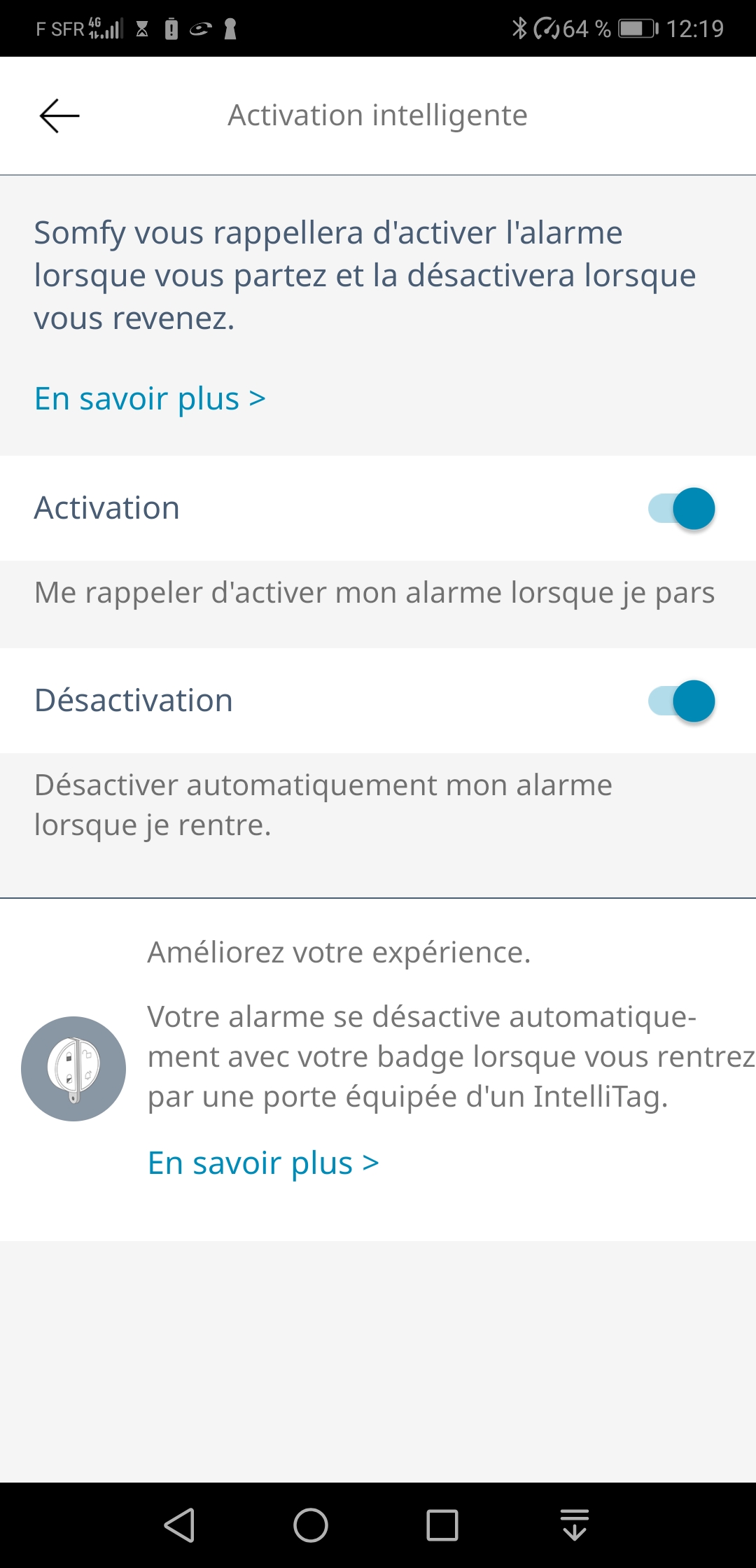

    Je rappel mon probleme.
    Au départ J'ai installer la Somfy Protect sur mon compte propriétaire avec mon Iphone et comme second propriétaire mon épouse également sur son Iphone.
    Sur les 2 téléphones les notifications, l'activation intelligente et l'activité récente fonctionnaient correctement.
    En Mars, je change de téléphone en passant de l'Iphone à Huawei P20pro (Android), depuis ce temps, je ne reçois plus du tout les notifications, l'activation intelligente et l'activité récente pour uniquement mon téléphone.
    Mon épouse à récupérer mon iphone, avec son compte tout fonctionne bien.
    Apres avoir tout essayer, les réglages, et manipulations préconisé sont fait et refait, et toujours rien.
    En intervertissant les compte sur les téléphones aucunes notifications ou activation intelligente et activité récente ne fonctionnent. en réintégrant les comptes sur chaque téléphones, seul le télèphone de mon épouse retrouve l'ensemble des contrôles.
    Qui peut m'aider ?

    Voici la réponse de Huawei
    à vérifier avec le SAV de l'application parce que ça peut être lors de la première installation une configuration spécifique au système d'exploitation de l'Iphone a dû être faite et il faut faire de même pour Android.

    Bonjour Philippe,
    J'ai déconnecté les deux comptes pour forcer une nouvelle reconnexion à l'application Somfy Protect. Il s'agit sans doute de la seule manipulation que nous pourrons faire.
    En effet, la réception des notifications push sur Android peut varier d'un modèle ou version à l'autre. David et Guillaume vous ont apporté quelques pistes. Parfois, aussi l'autorisation de l'utilisation de données mobiles sur Google Play peut jouer.

    Les 2 comptes ne sont pas déconnecté et reste actif.
    D'après Huawei., il faut supprimer la configuration de la link faite avec l''iPhone et la reconfigurer avec le téléphone android

    Bonjour Philippe,
    Vous n'avez en aucun cas à supprimer le Link pour recevoir les notifications. Vérifiez à nouveaux tous les paramètres comme conseillé dans les commentaires.
