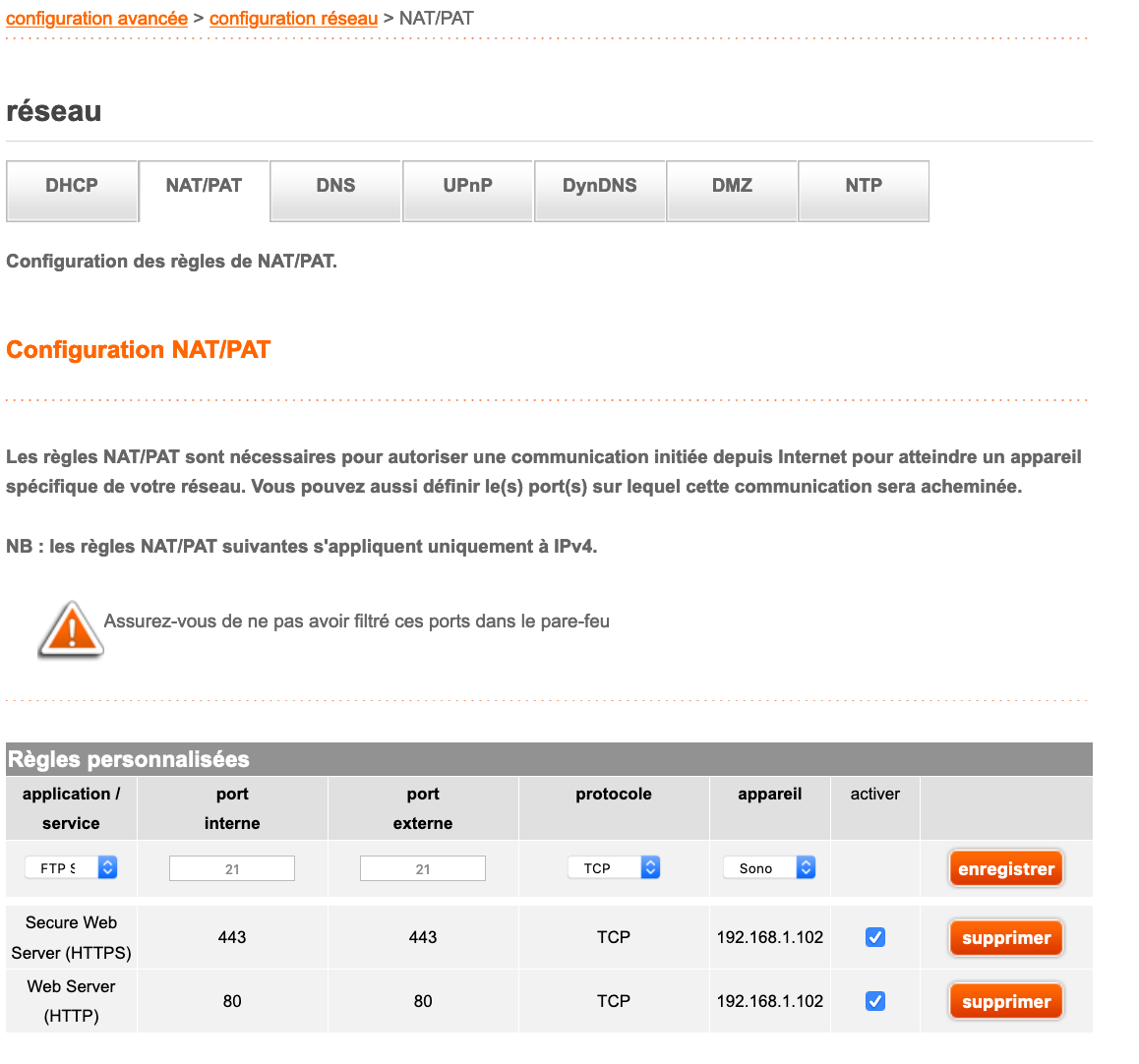

    Un décès dans ma famille a retardé mes essais. Aujourd'hui j'ai une box orange. J'ai fait la démarche que vous m'avez envoyé ainsi que la parmétrage Livebox somfy (en PJ). A date, cela ne marche pas je n'arrive même plus a aller à la page de paramétrage de l'interface sur l'ordi. L'adresse IP du transmetteur est 192.168.0.102. Quand je veux rentrer cette adresse IP dans le paramétrage de la box, j'ai un message "Adresse IP est invalide ou située en dehors du sous réseau de la Livebox" et si je change pour 192.168.1.102 en changeant que le 102, cela indique "Assurez-vous de ne pas avoir filtré ces ports dans le pare-feu". Je suis perdu, j'ai essayé depuis ce matin différente solution sans succès

    Bonjour Benoît,
    Si vous avez suivi la procédure que je vous ai donné vous ne devez en aucun cas ouvrir les ports ports pour votre système d'alarme tant que vous n'avez pas réussi à vous connecter à l'interface PC de votre système d'alarme en local via son adresse IP.
    De plus, tant que l'adresse IP reste inchangé en 192.168.0.XXX au lieu de 192.168.1.XXX, il ne vous sera pas possible de vous connecter.
    Merci donc de supprimer ces ouvertures de ports et de respecter l'ordre de la procédure que je vous ai donné. Lors de la remise à zéro du module IP, le système d'alarme réagit-il comme indiqué ?

    De ce fait, j’avais fait la procédure Somfy LiveBox récupérer sur internet, en me disant que c’était peut etre cela le problème. Erreur d’après vos dires.
    La je viens de supprimer les paramètres sur NAT/PAT. J’ai réessayé sans succès, d’aller sur les 2 adresses IP, sans succès.

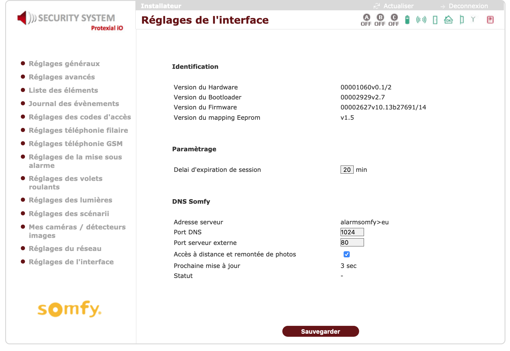

    Objet Adresse serveur = alarmsomfy>eu indiqué sur l’interface

    Sur la page Réglages de l'interface, j’ai vérifié que les paramètres les suivants :
, le > est ce normal?
    Port DNS = 1024
    Port serveur externe = 80
    Case accès à distance cochée
    L’adresse serveur m’étonne est ce pour cela que cela ne marche pas. Je vous ai fait une copie d’écran car je ne peux la modifier. Bien sur, j’ai débranché et rebranché la prise secteur de l’alarme plus de 15 secondes et j’ai essayé plusieurs fois.

    Bonjour Benoît,
    Je vous confirme que d'après ce que vous nous indiquez, il semblerait que votre Centrale/Transmetteur soit défectueux. Afin de gérer votre SAV, je vais avoir besoin d'informations personnelles et c'est pour cette raison que je viens de vous envoyer un mail pour continuer votre dépannage en privé.
